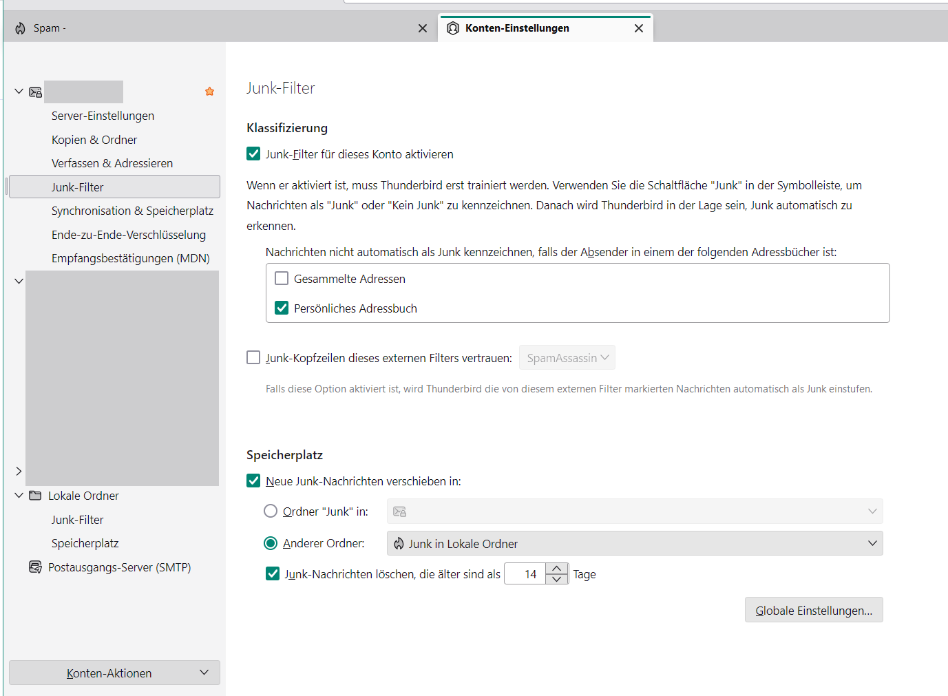

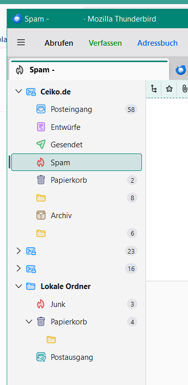

    in mein Thunderbird Version 140.0esr (64-Bit) unter windows 10 habe ich alle eMail Konten als IMAP eingerichtet.
    Meine Frage
    es geht um den Spam Ordner den ich nicht benötige, da ich in den Kontoeinstellungendas umgestellt habe das alle Spam/junk email in den Ordner Logal -> Junk verschoben werden sollen.
    wie kann ich den Spam Ordner dauerhaft löschen ?

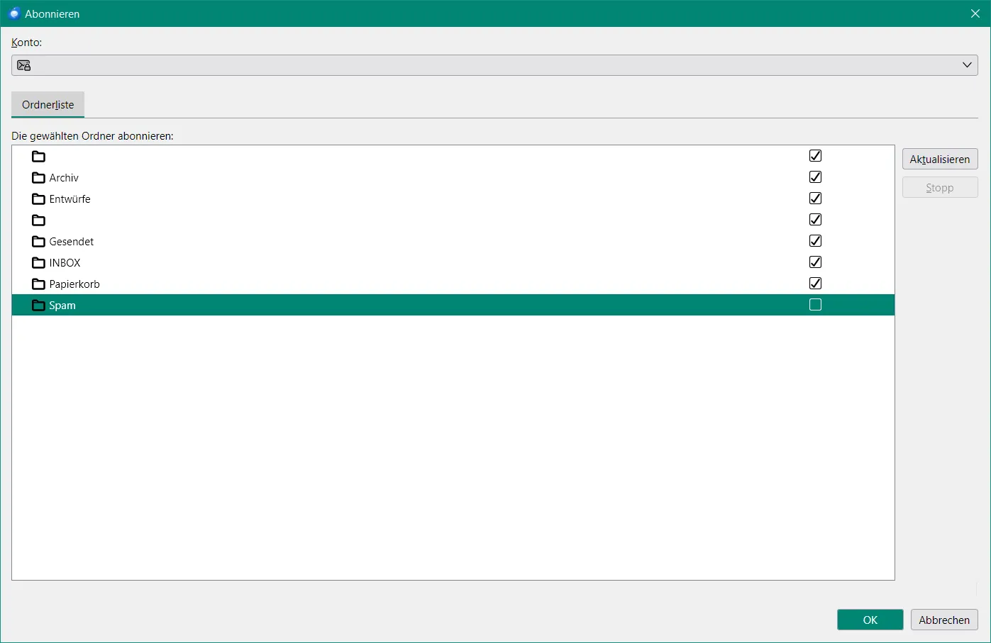

    Dieser Ordner ist ein Systemordner und den kannst Du nicht löschen. Du kamst ihn aber per Rechtsklick auf das Mailkonto - Abonnieren - Häkchen entfernen bei Spam de-abonnieren. Dann wird er in TB nicht mehr angezeigt.

    Danke erstmal.
    ich habe den Haken rausgenommen und auf OK geklickt.
    Nach einem Neustart von TB war der Ordner Spam wieder da und der Haken auch ?

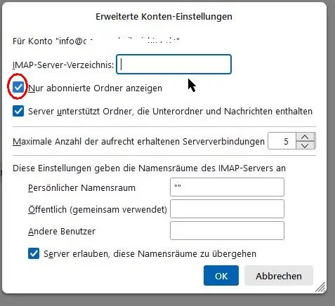

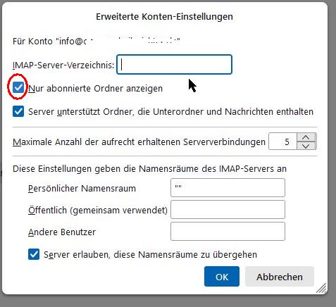

    Sieh mal nach, ob in den Konteneinstellungen -> Servereinstellungen -> Erweitert (Erweiterte Konteneinstellungen) der rot umkreiste Haken gesetzt ist. Aber bitte sonst nichts ändern!
    ja ist gesetzt.

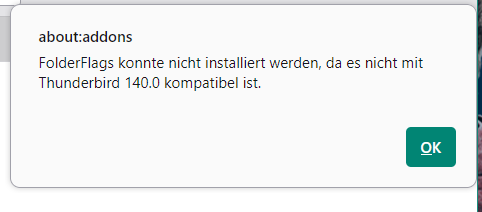

    eventuell bringt Dich das Add-on 'FolderFlags' weiter. Damit müsstest Du den Systemordner-Status von 'Spam' zurücknehmen können und anschließend funktioniert vielleicht auch das nicht-Abonnieren.
    das hat sich wohl dann erledigt ...

    Dann warte doch ein paar Tage, ob das Add-on für 140 fit gemacht wird. Dein Problem ist doch eher kosmetischer Art und kann bestimmt ein paar Tage toleriert werden?
    Der Entwickler des Add-on jobisoft ist ja auch hier im Forum aktiv, hat aber kürzlich an anderer Stelle gepostet, dass er derzeit ziemlich viel um die Ohren hat und gerade nicht so schnell nachziehen kann.

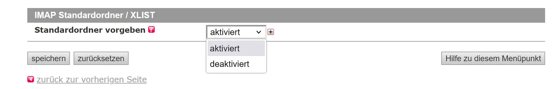

    Das ist direkt beim Anbieter
    Einmal editiert, zuletzt von Tapo (10. Juli 2025 um 00:12)
    924
    2.648
    • 10. Juli 2025 um 08:30
    das ist All-Inkl.
    Diese Option in dem Sc aus Deinem Beitrag #15 sieht vielversprechend aus.
    Hättest Du eingangs schon mal den Hinweis gegeben, wäre vielleicht sogar ein direkter Hinweis möglich gewesen. Deshalb ist die Frage nach dem Anbieter eigentlich auch ein Punkt der Liste mit den erbetenen Informationen. Obwohl ich hier und da mit All-Inkl zu tun habe, kannte ich selber diese Option bisher jedoch nicht.
    Was zeigt denn die Hilfestellung an?
    Teste es doch einfach mal. Auf deaktiviert stellen und dann in dem Testprofil noch mal das betreffende Konto einrichten. Wenn's den gewünschten Effekt hat, kannst Du es ja auch vor irgendwelchen Neueinrichteaktionen mit dem bestehenden Konto im regulären Profil noch mal probieren.

    XLIST ist eine Erweiterung des IMAP Protokolls, mit der der Server dem Client sagt, welches die Special-Ordner (gesendet, Papierkorb, Spam etc.) sind.

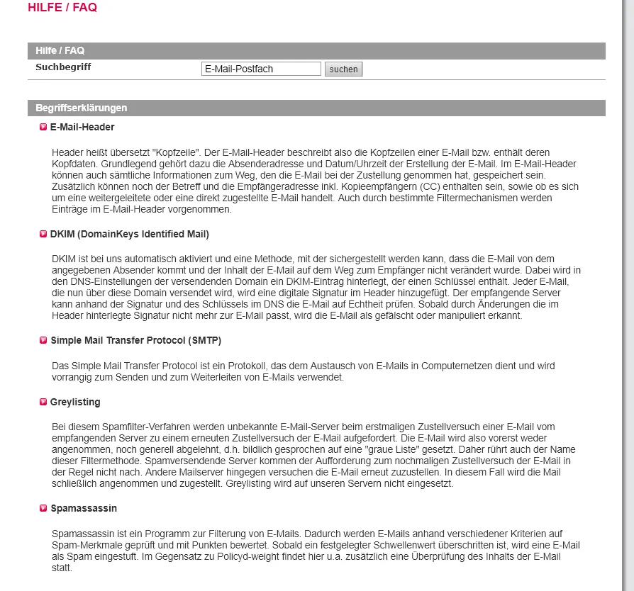

    hier mal ein Screenshot von der Hilfe zu beitrag #15 von mir.
    jedenfalls das wichtigste,
    der Rest davon sind nur weiterfürhrende Links.
    Danke erstmal.
    habe das mal Deaktiviert, mhh nichts also geht immer noch nicht.
    und am WE wird TB neu installiert inkls Progil.
    Dann sollte es ja funktionieren,
    wenn net na dann mhhhhh
