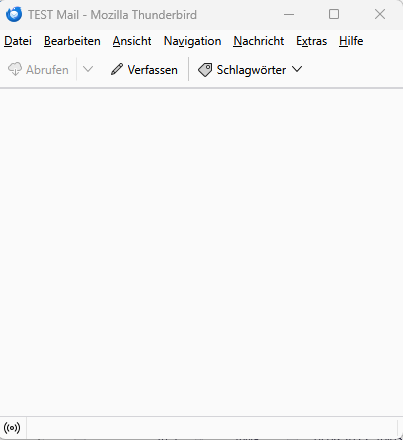

    ich betreibe eine Arzt-Praxis mit einer Praxissoftware (Duria2), in der ich ein Bild-Archiv zur Verfügung habe. Mails meiner Patienten konnte ich bis zum letzten Thunderbird Update problemlos in dieses Bildarchiv per Drag and Drop verschieben (als .eml) Dateien und dann per Klick öffnen und beantworten. Seit dem Update auf 140 ESR bleibt die Mail nun "weiß" (siehe Bild), der Text lädt nicht und die Mail lässt sich auch nicht "bearbeiten". Über -> Ansicht kann ich zum Quelltext gelangen, der tatsächlich dann den Inhalt der Mail beinhaltet. Aber wie bekomme ich es hin, dass ich die Mail normal öffnen kann. Auf dem Server liegt die verschobene Mail im Ordner der Praxissoftware und lässt sich auch mit anderen Mailprogrammen öffnen (z. B. Outlook).
    Ich danke für die Hilfe!
    Hmmm deinen Screenshot zum Text verstehe ich nicht, magst du das mal im Detail ausführen?
    Weil dein Screenshot ist aus TB, du redest aber davon mit der anderen Software die Mails zu bearbeiten?
    Grundsätzlich macht es für mich kein Sinn eine EML als Bildcontainer zu verwenden, welches Format erwartet deine Software? Und überhaupt was soll die Geschichte wenn du doch per TB antwortest?
    Der Fehler kommt wahrscheinlich aus der Darstellung der Mail HTML/vereinfachtes HTML/nur Text, vielleicht reicht es schon dort umzustellen statt das Prozedere hier zu erklären.

    Vielen Dank für die Antwort! Ich versuche mal, mein Anliegen besser zu erklären.
    Ich kommuniziere mit vielen meiner Patienten über Mail. Eingehende Mails werden dabei folgendermaßen bearbeitet: Sie werden von meinen Mitarbeiterinnen aus Thunderbird per Drag and Drop in das Bildarchiv (also der Praxisoftware) des jeweiligen Patienten gezogen (Im Hintergrund wird die Datei auf den Server kopiert), dann bekomme ich auf meiner Workliste einen Hinweis, z. B. "XY fragt per Mail nach Dies und Das". Ich öffne die Kartei des Patienten, öffne dann aus dem Bildarchiv die Mail-Datei (also die eml-Datei), dabei öffnet sich die Standard-App Thunderbird. Die Mail öffnet sich und ich kann antworten. So sieht also die Zusammenarbeit der beiden Programme aus. Nur öffnet sich seit kurzem der im Screenshot gezeigte, unvollständige Mail-Inhalt.
    Danke auch für den Tipp mit der Darstellung, das hat leider nicht geholfen.

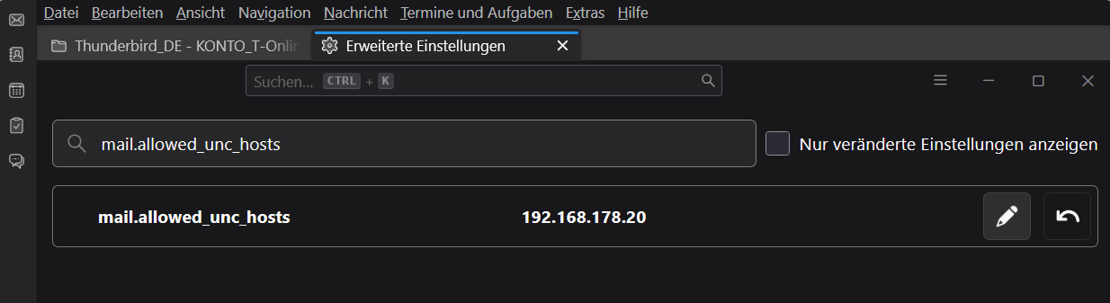

    Die Adresse des Servers kenne ich, also was statt xxx.xxx.xx stehen muss.
    Prima! :) Öffne nun den Konfigurations-Editor wie folgt:
    Einstellungen => Allgemein => Konfiguration bearbeiten ... (ganz unten)
    Suche bzw. erstelle nun "mail.allowed_unc_hosts" (Achte auf die korrekte Schreibweise!)
    Gebe hier nun die oben erwähnte Adresse ein. Siehe Bild:
    Starte TB erneut und teste deine *.eml-Dateien.
    Viel Glück! :thumbsup:

    • 18. September 2025 um 15:32
    Mega! Jetzt geht wieder alles. Vielen, vielen Dank, das ist eine riesengroße Erleichterung :)!:thumbsup:
