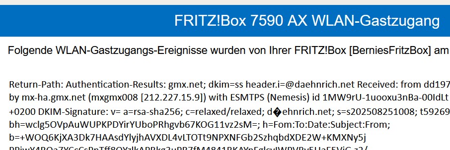

    Ich rufe meine eMails via IMAP ab, Postfachanbieter GMX.
    Als Router benutze ich eine FRITZ!Box 7590 AX mit aktueller Firmware.
    Die Fritzbox sendet mir regelmäßig Nutzerdaten zu. Diese werden mir von Thunderbird (auch in allen Vorgängerversionen oft unleserlich zugestellt.
    Andere eMailprogramme, wie z.B. von GMX selbst bzw. Gmail am Samsung Handy, stellen sie einwandfrei, leserlich dar.
    Natürlich habe ich bereits bei AVM den Support kontaktiert. Diese schieben das Problem aber lediglich auf die Darstellung im Thunderbird.
    Im Anhang habe ich ein Beispiel für die Darstellung beigelegt.
    Was kann ich tun ?
    Vielen dank im Voraus.

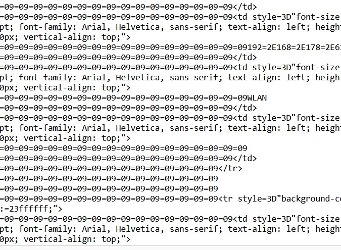

    Und andere Mails werden korrekt als HTML angezeigt?
    Eigentlich macht TB bei der Darstellung selten Probleme, gerne liegt der Fehler an fehlerhaftem Code der nicht konform ist. Aus dem Code Screenshot kann ich aber zu wenig lesen, das ist nur ein Ausschnitt. Übrigens ist dort eine Domain zu lesen, k.A. ob das gewünscht ist. Aber dort das Sonderzeichen ist Mist.

    Dem ersten Screenshot nach zu urteilen würde ich sagen, da ist in die Mail eine Leerzeile reingerutscht, die da nicht hingehört. Denn der angezeigte Text gehört zu den Kopfzeilen der Mail.
    Woher diese Leerzeile allerdings kommt kann ich nicht sagen. Wenn nichts Geheimes in der Mail steht, wäre der Quellcode der Mail ev. hilfreich.

    Ich erhalte auch von meiner Fritzbox diverse Berichte per Mail. Dort kann ich kein Darstellungsproblem feststellen. Habe gerade mehrere durchgesehen.
    Wenn du das Webinterface deines Mailproviders GMX aufrufst: wird dort die Mail lesbar dargestellt?
    Ansonsten schließe ich mich der Idee an, dass du vielleicht den Quelltext hier postest, falls nix Geheimes drinsteht.
