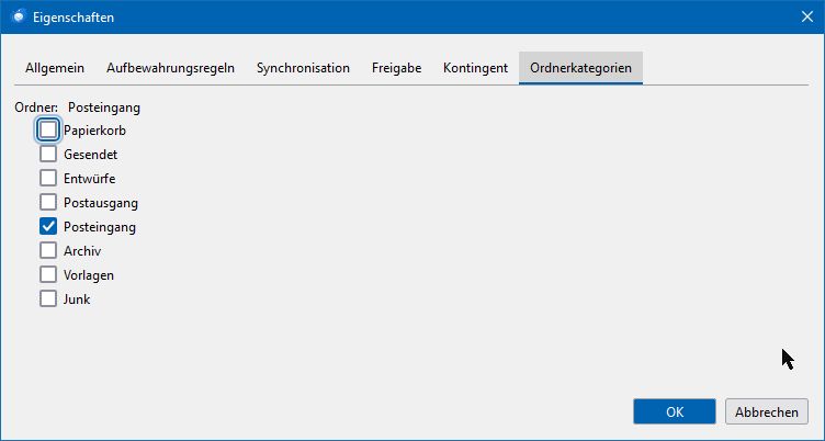

    Da Du Thunderbird 140.3.1 esr verwendest, kannst Du das Add-On "Folder Flags 1.7.2" versuchen. Das hat mir in gleicher Situation auch schon geholfen. Wahrscheinlich haben die betroffenen Ordner (zusätzlich) das Flag "Entwürfe" bekommen.

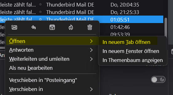

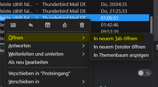

    Das wäre nicht so schön. Was passiert, wenn du einen Rechtsklick auf die Mail ausführst und im Kontextmenü "Öffnen" => "in neuen Tab öffnen" wählst?
    Versuche es bitte auch mit den anderen Optionen, um die Mail zu öffnen.
    1. Habe das addon Folderflags als addon installiert, finde aber keine Stelle, wo ich es aufrufen könnte.
    2. Rechtsklick und im neuen Tab öffnen funktioniert.
    FolderFlags wird nicht aufgerufen.
    Rechtsklick auf einen (zickenden) Ordner -> Linksklick auf "Eigenschaften" -> Klick auf den neuen Tab "Ordnerkategorien"
    Wenn dort mehr als ein Haken gesetzt ist, ist einer davon zuviel -> einfach wegklicken. Dann Klick auf "OK" und der Spuk sollte vorbei sein.
