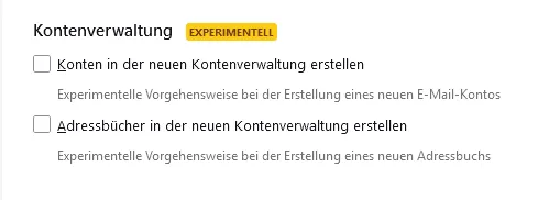

    Schalte diesen Einrichtungsassistenten ab. Einstellungen - Allgemein - Kontenverwaltung - Häkchen raus.

    Danke für den Tipp, das wäre vielleicht ein Workaround. Werde ich ausprobieren.
    Tatsächlich geht es mir aber auch um die Frage, ob andere das Problem nachvollziehen können. In diesem Fall würde ich einen Bug-Report schreiben.
    Eines Tages wird ja sicherlich die Möglichkeit wegfallen, die neue Kontenverwaltung zu umgehen und dann sollte sie mindestens so zuverlässig laufen, wie ihr Vorgänger.
