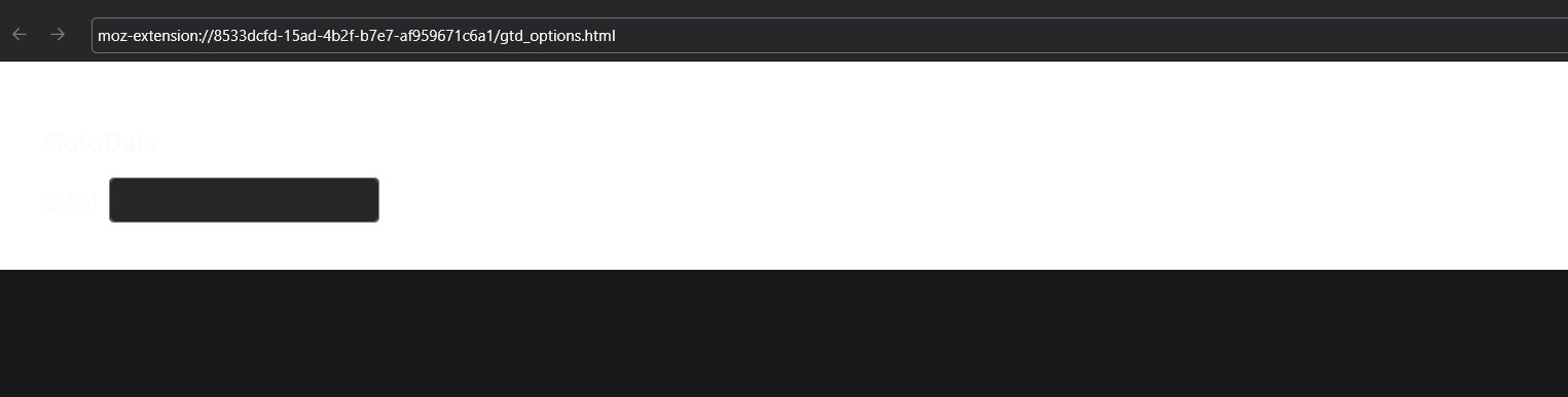

    Ich deinstalliere V1.3. Schließe TB, öffne, installiere V1.4. Schließe, öffne. Konfiguriere "Test" mit ENTER und es ist 2 x da.
    Ich nutze dunkles Theme und Ansicht mehrere Wochen
    Dann schließe ich, öffne und es ist 0x da. Die Konfig im Add-on ist aber noch immer mit Test ausgefüllt.

    Zitat von crumb1
    Nach dem Neustart von TB ist es dann weg.
    Das kann ich so bestätigen. Nach einem Neustart ist das Eingabefeld verschwunden - auch in den Browser-Werkzeugen nicht existent...

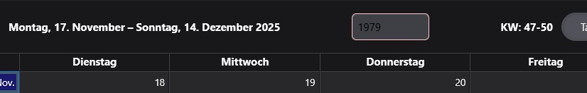

    ggbsde
    Warum stellt sich das Datum im Feld immer auf 28.02.2025? Projektstart?
    Wäre es auch möglich, nach einem Sprung, oder bei Start von TB das aktuelle Datum im Feld anzuzeigen?
    Weil dieses Datum im Addon als Platzhalter angegeben ist... ;)
    869
    3.533
    • 19. November 2025 um 22:28
    • #27
    Das angezeigte Datum ist nur ein Platzhalter der dazu dient, zu zeigen, in welchem Format die Eingabe erfolgen muß. Es sollte ein Datum sein, aus dem klar erkenntlich ist, was Tag und was Monat ist. Wegen der amerikanischen Merkwürdigkeit, erst den Monat, dann den Tag zu schreiben.
    Prinzipiell kann da aber natürlich jedes Datum stehen, aus den genannten Gründen werde ich da aber nicht das aktuelle Datum setzten. Nach Nutzung des Eingabefelds wird das eingegebene Datum angezeigt.

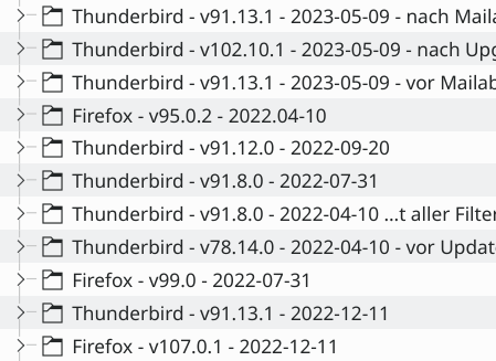

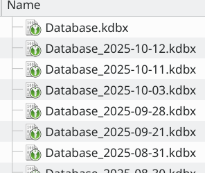

    wenn wir schon so hübsch abschweifen:
    Zitat von ThoBa
    Man nehme die ISO zur Hand und schreibt das eindeutige Datum wie folgt: "2025-11-09"
    Ich kann nur empfehlen, dieses Format auch bei Dateinamen zu verwenden. Hat den großen Vorteil, dass man sie dann auch noch gut sortieren kann nach Datum.
    Mache sich seit vielen Jahren, bewährt sich bei allem, was man "versioniert" ablegen will auch ohne DMS oder Datenbank - z.B. versch. Versionen der KeePass-Datenbankdatei oder, um den Bogen zurück zum TB zu schlagen, verschiedene Kopien des TB-Profils.
