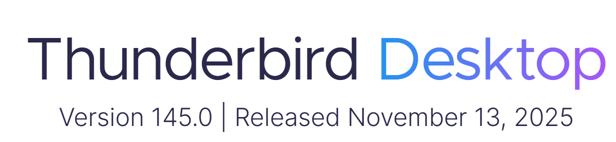

    Thunderbird-Version
    145

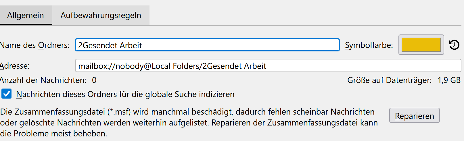

    Offensichtlich sind die .msf Datei nicht korrekt im Backup gelandet oder nicht korrekt wiederhergestellt worden.
    Die offizielle Maßnahme wäre im TB: Rechtsklick auf jeden Ordner, Eigenschaften, Reparieren.
    Die inoffizielle Maßnahme ist: TB beenden(!), alle .msf Dateien löschen, TB neu starten.

    Hallo danke für die rasche Antwort habe beide Varianten probiert hilft leider beides nicht :-(

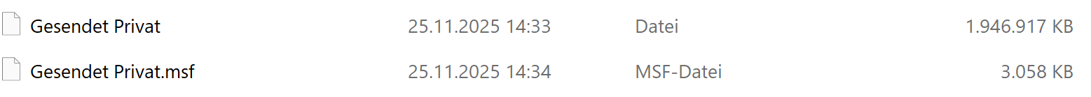

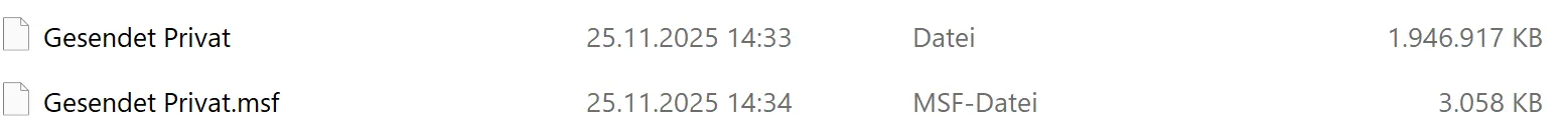

    hier sieht man auch das 1,9 GB vorhanden sind...
    leider erscheinen die Nachrichten trotzdem nicht. Ich frage mich was da beim letzten Back Up schief gegangen ist hab jetzt das ältere vom 21.10 gefunden

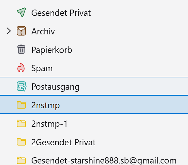

    da gibt es gar kein 2Gesendet usw nur ein gesendet? Und da ist dann auch alles bis zum 21.10. da... also naka im Zweifel bin ich froh das ich dann zumindest bis 21.10 alles habe 10.11 wäre natürlich besser da auch Firmen Mails dabei sind :-(
    dh es ist eher die Frage wieso hier überhaupt diese Dateien bei dem BAckup da sind... weil es war immer alles unter Gesendet da... und gab diese Ordner gar nicht zumindest wohl bis 21.10

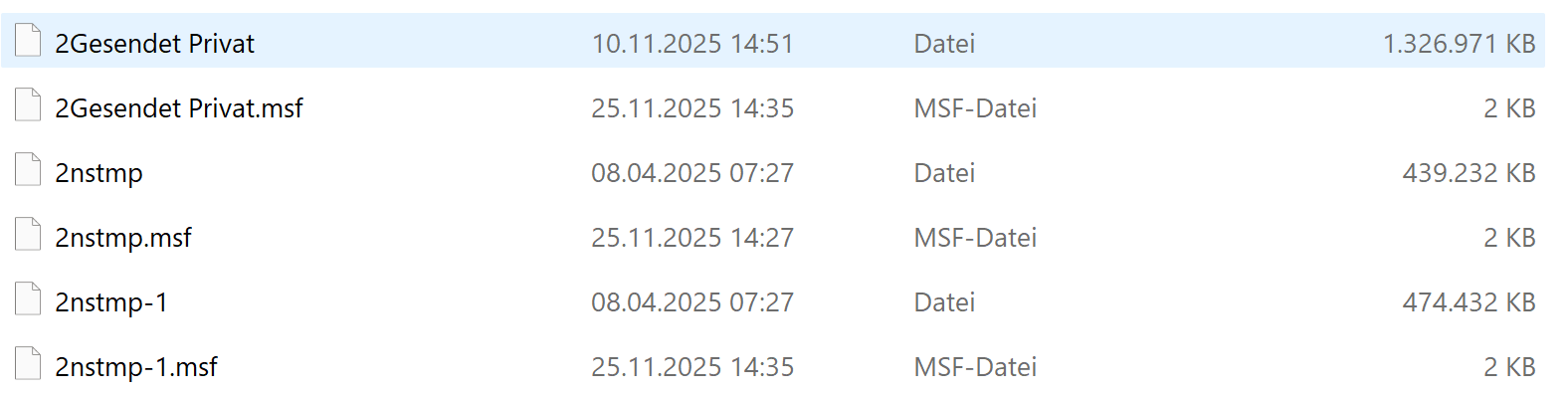

    Hallo danke für die Antwort nein ich verwende seit Jahren Nero Back it up und Synchronisiere damit schon ewig.
    Ich hab mir das jetzt angesehen und tatsächlich - anscheinend ist das Programm Schuld anscheinend ist der gesendet Ordner zu groß ... gut seit 2004 ist eine Zeit ich hab tatsächlich alle Mails aufbehalten...
    und daher macht das Programm einfach selbständig mehrere Ordner - seit wann keine Ahnung zum Glück hatte ich noch eine Sicherung auf meinem Alten PC sodass zumindest bis 21.10 alles da ist...
    die Frage ist ob man diese 3 Dateien irgendwie zusammen fügen kann... so im nachhinein - allerdings ist das wahrscheinlich zu viel Aufwand...
