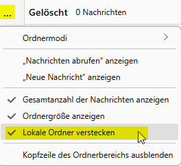

    In der Konto/Ordnerliste oben rechts die Punkte: "..."

    Wenn der TE seine alten Lokalen Ordner nicht findet, bedeutet das nicht unbedingt, dass sie ausgeblendet sind, sondern sehr wahrscheinlich, dass in seinen Lokalen Ordnern in der neuen Installation nur die Systemordner Postausgang und Papierkorb angezeigt werden.
    Das bestärkt vielmehr den Verdacht, dass die Lokalen Ordner aus dem Profil ausgelagert worden sind wie es Sehvornix oben schon vermutet hat.
    Aber bei der Unklarheit darüber, was genau der TE von wo und wohin kopiert hat, gibt es auch noch andere Szenarien.....

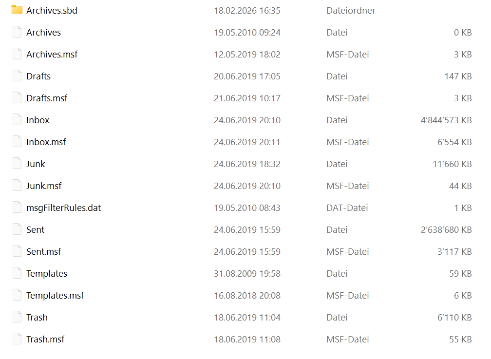

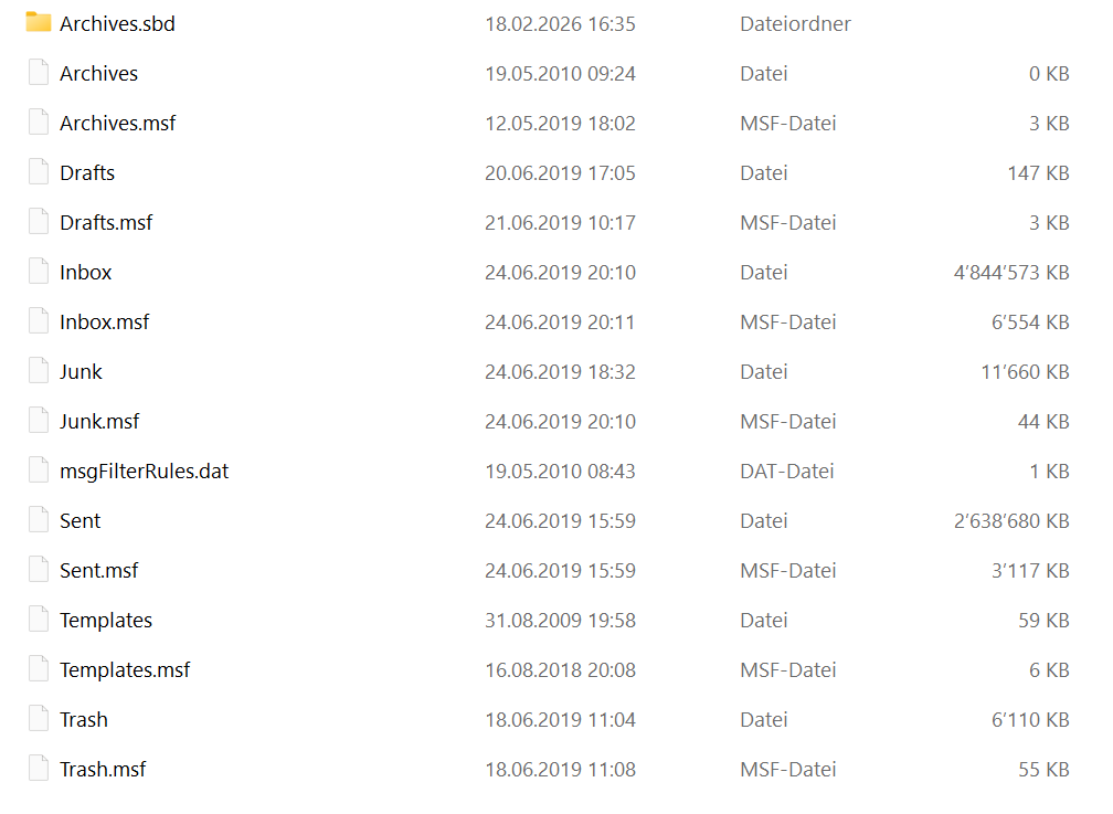

    sehvornix und mapenzi haben recht! Ich habe auf dem alten PC nachgeschaut, unter lokale Ordner sehe ich, dass die lokalen Ordner an einem anderen Ort sind. Tut mir Leid, dass ich das nicht vorher gesehen habe. Ich werde jetzt versuchen, das zu lösen. der erste Versuch misslang, TB meckert, dass der Ort im Profilornder nicht geeignet sei. Ich melde mich

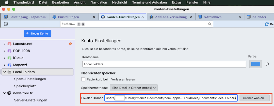

    Doch, wir wissen! ;)

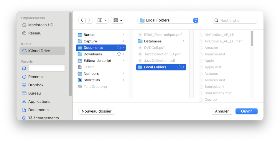

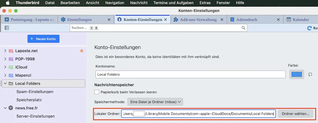

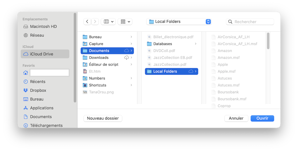

    Öffne die Konten-Einstellungen > Lokale Ordner > Nachrichtenspeicher > Lokaler Ordner (des Nachrichtenspeichers) und klicke auf "Ordner wählen".
    Im dann geöffneten Fenster zu dem aktuellen Speicherverzeichnis deiner Lokalen Ordner navigieren, Local Folders miit einem L-Klick markieren und auf den Button "Öffnen" klicken. Danach fordert dich TB zu einem Neustart auf, und deine alten Lokalen Ordner sollten wieder angezeigt werden
    Wenn beim Markieren von Local Folders im derzeitigen Speicherverzeichnis TB wieder meckert, mache bitte einen Screenshot vom Speicherverzeichnis mit den darin gespeicherten Local Folders. So ähnlich wie mein Bild, welches das Navigationsfenster unter macOS zeigt

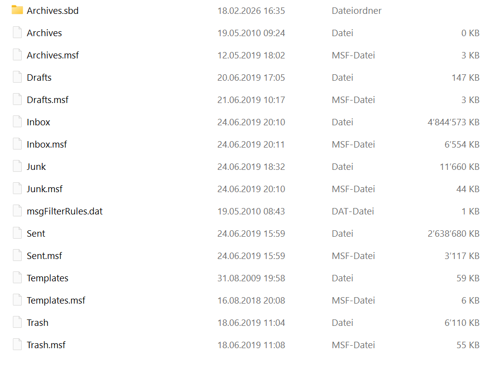

    also hier mal ein Versuch, vielleicht könnt ihr mir ja helfen. Am besten würde ich finden, wenn ich das alte Profil auf dem alten PC erst mal sauber machen könnte. Das wichtigste wäre wohl diese Lokale Ordner ins Profil zu bringen, also standardeinstellung wiederherstellen (leider gibt es da keinen Knopf dazu :-) ) damit wieder alles im Profil wäre. Aber eben, ich schaffe das nicht. Ich hoffe das pdf im Anhang hilft euch?Mail im Profil.pdf
    930
    2.676
    • 18. Februar 2026 um 17:12
    Das mit dem ausgelagerten Local Folders aka 'Lokaler Ordner' solltest Du wenn möglich jetzt wieder richten. Das hängt Dir sonst bei nächster Gelegenheit wieder am Hals.
    Zitat von optimfish
    Aber ich sehe ja die Index Datei, die ist über 4 GB gross im Profil, ich kann die hinkopieren wo ich will, die wird einfach nciht angezeigt, es zeigt die lokalen Ordner nicht an!
    Bitte mit Screenshots darlegen. Es gibt Index-Dateien. Auch 4 GB große. Aber darin sind nicht die Mails. Insofern ist die Beschreibung nicht erklärend, mit was für einer Datei Du hantierst. Ohne Screenshots kann man Dir nur in gewissen Grenzen, teils ratend, Hilfestellung geben. Selbst mit Screenshots ist das manchmal schwierig.
    Davon ab, direkt in 'Lokale Ordner' können keine Mails gespeichert werden. Nur in Unterordnern / Unterverzeichnissen. Und das funktioniert bei Thunderbird so, dass eine <endungslose Datei> als Unterordner in Thunderbird auftaucht. Soll dieser Unterordner in Thunderbird seinerseits noch wieder Unterordner haben, braucht es zusätzlich auch noch ein Verzeichnis mit Namen <endungslose Datei>.sbd und darin dann wieder eine <endungslose Datei2> die als Unter-Unterordner von 'Lokale Ordner' angezeigt wird. Diese <endungslosen Dateien> enthalten übrigens auch die Mails. Das ist die Standardeinstellung und es ist eine mbox-Datei.
    Beachte, unter Windows sind die Dateiendungen standardmäßig ausgeblendet. Da gaukelt Dir der Windows Explorer endungslose Dateien vor, die aber eine Dateiendung haben. Also Anzeige von Dateiendung aktivieren, damit Du die echten endungslosen Dateien klar identifizieren kannst.
    Wenn Du also die richtige Datei am Wickel hast _und_ die Struktur auf Dateiebene richtig manuell erstellst, dann kannst Du durchaus auch auf Dateiebene die Mailarchive von dem ausgelagerten Speicherort in das Profil von Thunderbird zurückholen.
    Beachte bitte, Operationen auf Dateiebene *immer* bei beendetem Thunderbird.
    Wäre TB bei so einer Aktion aktiv, würdest Du garantiert nichts von der Kopieraktion zu sehen bekommen, aber das kann durchaus auch Schaden am Profil verursachen, falls versehentlich Dateien gleichen Namens überschrieben werden. Außerdem werden die Index-Dateien (und jetzt sind die tatsächlichen Index-Dateien gemeint) dann ggf. auch nicht aktualisiert, was wiederum zu Anzeigeproblemen führt, bis mal 'Reparieren' auf dem betreffenden Ordner in TB ausgeführt wird.
    Trash ist der Papierkorb, der Unterordner von 'Lokale Ordner'. Keine Dateiendung!
    trash.msf ist die Index-Datei des Papierkorbs (in 'Lokale Ordner'). Die ist aber für die Mails irrelevant und wird, wenn nicht vorhanden, neu aufgebaut. Und sie ist nur ein Index. Nicht mehr, aber auch nicht weniger (https://de.wikipedia.org/wiki/Register_(Nachschlagewerk)).

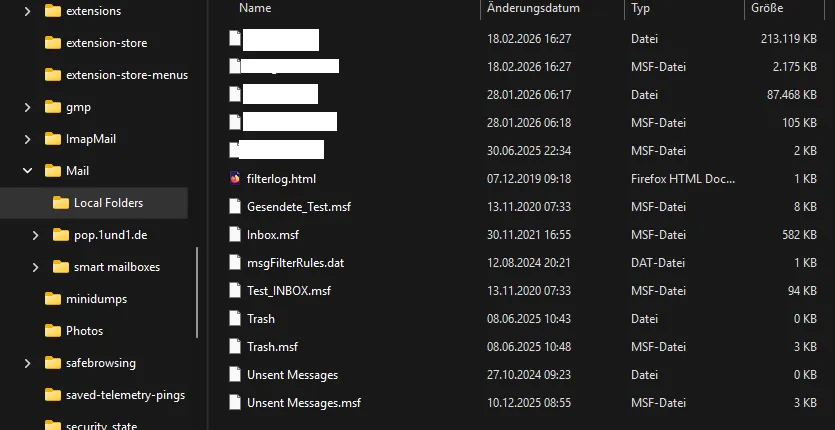

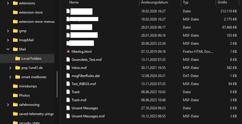

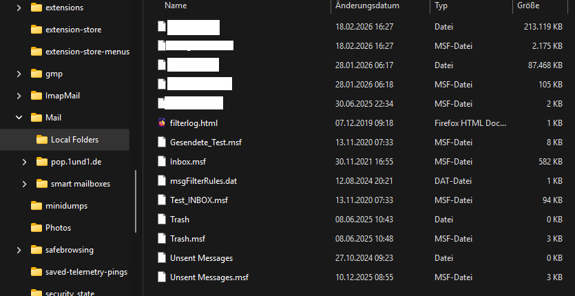

    Von dem da im Profil im Ordner "Mail" wird gar nix angezeigt auf dem neuen PC, das sind sehr viele Mails
    Ich hab mir den Inhalt deiner PDF Datei angeschaut, das ist ein ziemliches Chaos.
    Nicht "irgendwer hat mal da den Ordner verschoben", sondern da hast du vermutlich vor Jahren schon mal alles selber versemmelt - oder ein wohlmeinender Freund hat dir dabie geholfen, ohne daran zu denken, dass du Jahre später mit dem Profil auf einen neuen Rechner umziehen würdest. Und dann hat man das alles schon längst wieder vergessen!
    Wenn du den "lokalen Ordner" des Nachrichtenspeichers NICHT so umstellen kannst wie ich es in meinem Beitrag samt Bildern beschrieben habe, dann kopiere doch einfach den Ordner "Local Folders" aus seinem aktuellen Aufenthaltsort auf E:\ (oder sonst wo) und füge ihn bei beendetem TB auf dem neuen PC im Profilordner in den Ordner "Mail" ein, also copy & paste auf gut Deutsch.
    Und wenn du deinem Profil-Umzug mit Hilfe der anderen Helfer nicht schaffst, biete ich dir eine Lösung per Fernwartung an. Immer neue Beiträge lesen und schreiben und dazu noch Bilder erstellen und einfügen strengt mich nämlich inzwischen so an, dass es keinen Spaß mehr macht.
    Bis dahin ciao, aber bitte kein noch größeres Chaos...
    EDIT (wichtig):
    mir fällt in deinem Bild mit dem Inhalt der Lokalen Ordner auf dem alten PC auch noch auf, dass sich darin die Systemordner Posteingang, Gesendet, Vorlagen und Entwürfe mitsamt Nachrichten befinden, was bei standardmäßigem Einrichten von POP-Konten nicht der Fall ist.
    Das bedeutet höchstwahrscheinlich, dass du für deine POP-Konten in den erweiterten Konteneinstellungen den "Globalen Posteingang (Lokale Ordner)" gewählt hast. Auch diese Besonderheit wird deinen Umzug nicht vereinfachen...
    Einmal editiert, zuletzt von Mapenzi (18. Februar 2026 um 18:03)
