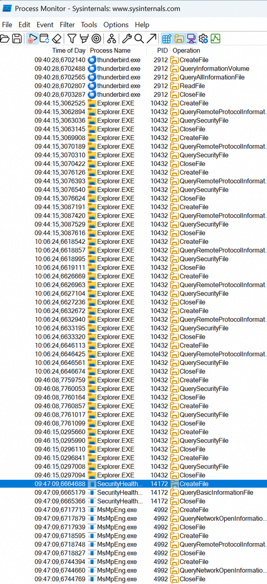

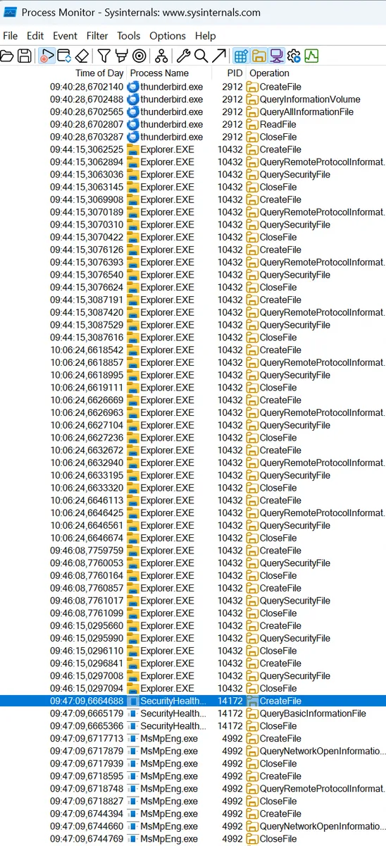

    iweia
    Noch etwas Konstruktives, auch um dir die evtl. vorhandene Hemmschwelle vor dem Procmon zu nehmen.
    Ich habe ein Beispiel für dich, wie das aussieht:
    Um 9:40 habe ich den Thunderbird gestartet.
    Um 9:44 habe ich mit dem Explorer auf die Datei logins.json zugegriffen
    Um 9:47 habe ich einen Scan der Datei mit dem Defender gemacht.
    Wenn du dir in Bezug auf den Pfad unsicher bist, klicke in Thunderbird auf Hilfe, dann auf Informationen zur Fehlerbehebung. Dort findest du eine Zeile Profilordner. Klicke auf Ordner öffnen.
    Dann öffnet sich der Explorer mit dem aktiven Profilordner. Aus diesem Fenster kannst du von oben den Link kopieren. Den füge, wie beschrieben für den Filter ein und ergänze ihn um "\logins.json", ohne die Anführungszeichen.
    Dann einfach laufen lassen, bis der Fehler wieder auftritt.
    Ich werde bis mindestens Dienstag auf Dienstreise gehen. Ich habe noch keine 40 Jahre und muss mir meine Brötchen noch verdienen. ;)
    Es kann auch länger dauern. Witzigerweise hängt das auch davon ab, wie schnell meine Kollegen und ich ein technisches Problem identifizieren und beheben können.
    Vielleicht helfen dir andere in der Zwischenzeit weiter. Sollte Avira darin nicht nur auftauchen, wie bei mir der Defender, gilt es zu schauen, was der macht. Hat er nur gelesen, ist es harmlos. Hat er etwas verändert oder gar gelöscht, dann würde ich mich an den Support von Avira wenden und denen die Ausgabe des Procmons zeigen.

    Drachen , wie wäre es, wenn du sachlich bleiben würdest und versuchst, etwas zur Fehlernanylse beizutragen, anstatt sinnlose Rechtfertigungstiraden loszulassen? Oder wollt ihr das Heise-Forum kopieren?

    OK Leute, mir reicht es dann. Ich habe einen Weg aufgezeigt, meiner Meinung nach den einzig sinnvollen bis hier her. Da lasse ich mich doch nicht anpflaumen, von jemanden, der rein gar nichts beigetragen hat. Macht etwas draus oder nicht.
    iweia , ich möchte dich nicht sitzen lassen. Wenn du möchtest, dann versuche ich gern, dir in den nächsten Woche weiterzuhelfen. Dann aber per E-Mail. Vielleicht helfen dir aber auch die oben erwähnten hilfreichen Leute weiter.
