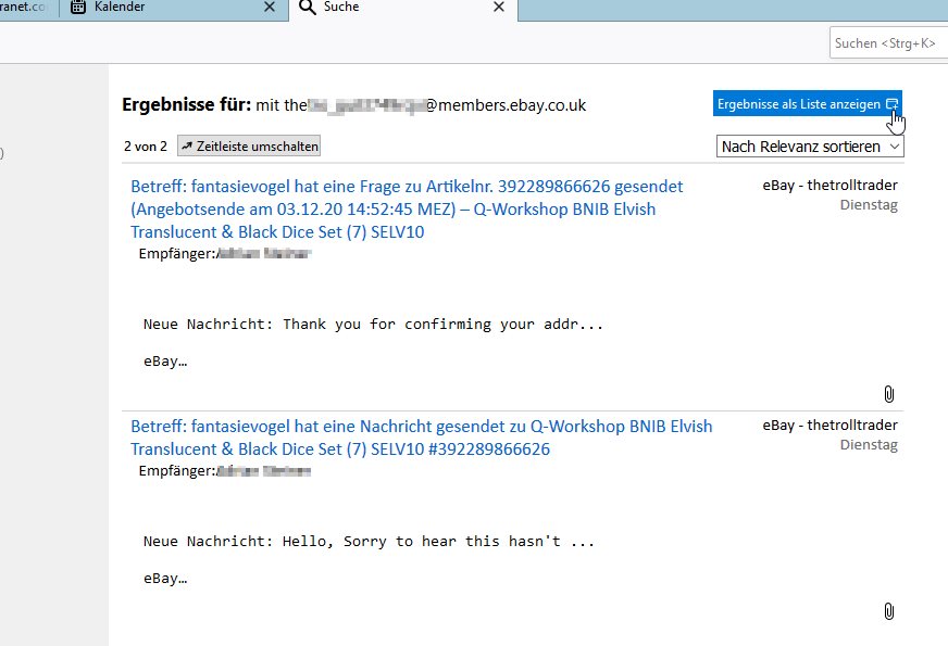

    Hallo nochmal,
    das Plugin ist seit der großen Addon-Umstellung (mit der plötzlich zahlreiche Addons nicht mehr funktionierten) wieder nicht kompatibel... derzeit bin ich auf der Version 78.4.3 und bei jeder Suche frage ich mich, ob es nicht vielleicht eine Einstellung in about:config dazu gibt. Mit den Suchergebnissen taucht nämlich einen Button auf, mit dem genau diese Listenansicht aufgerufen wird... siehe Screenshot.
    Bisher habe ich nichts dergleichen gefunden... weiß dazu vielleicht jemand mehr?

    • 30. November 2021 um 15:54
    Genau den gleichen Wunsch habe ich auch. Das Addon scheint noch nicht aktualisiert zu sein. Gibt es vielleicht im Programm selbst inzwischen eine entsprechende Einstellmöglichkeit? Ich verwende aktuell die 91.3.2.

    • 30. November 2021 um 18:00
    Ja, den Button kenne ich. Es ist schade, dass es nicht von vornherein geht. Die Standardansicht finde ich unübersichtlich und sie verwirrt mich jedes Mal, selbst wenn sie nur ein Zwischenschritt ist, bis ich den Button geklickt habe.
