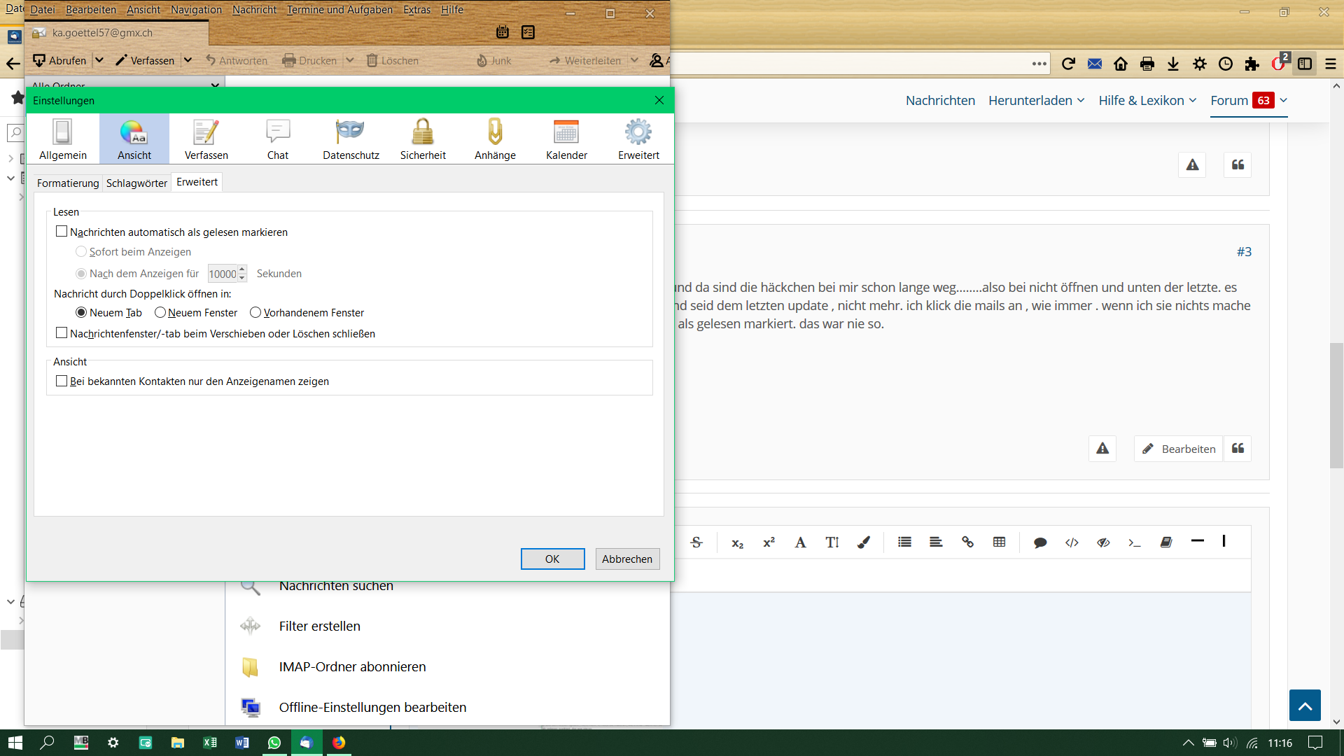

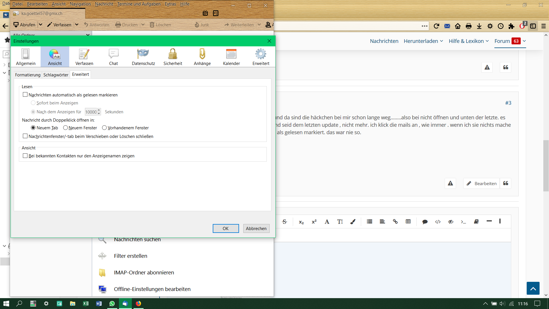

    hallo in die gruppe.............habe hier schon viele tipps gelesen. ich habe auch vieles befolgt, wie folgendes : trotz den beiden entfernten häckchen, stellen sich meine emails nach ca. 1 minute auf gelesen um . ich möchte das nicht. was gibt es noch für tipps , die ich befolgen kann. weiss momentan nicht weiter und es stört mich. schon mal danke in die runde......

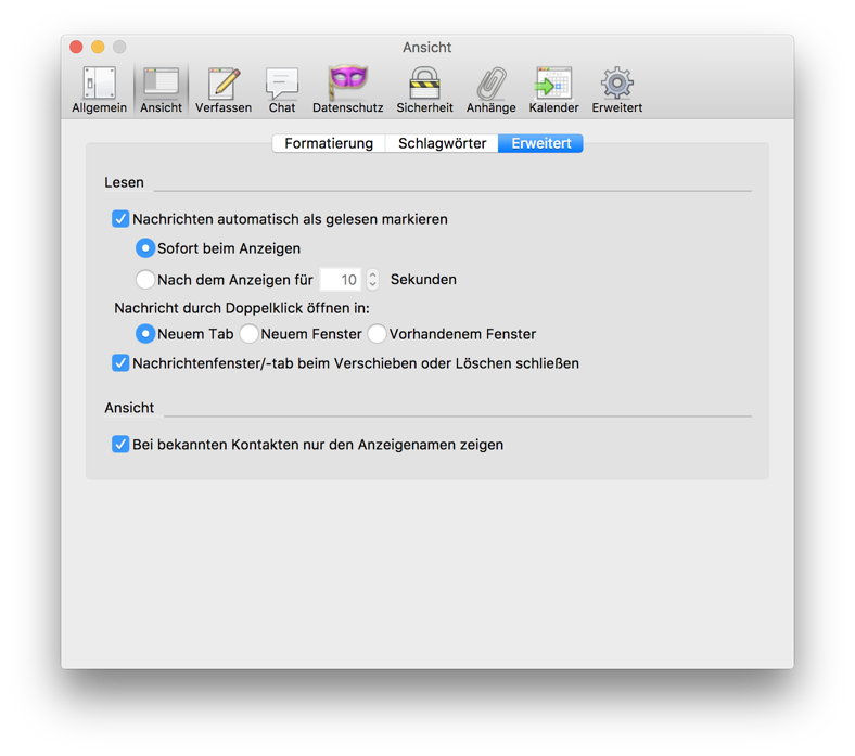

    Welche beiden Häkchen meinst du?
    Warst du in diesen Einstellungen :
    Wie öffnest du eine Mail?
    Im Nachrichtenbereich?
    Einem neuen Tab?
    Einem neuen Fenster?

    hallo mapenzi......genau dieses feld meine ich und da sind die häckchen bei mir schon lange weg........also bei nicht öffnen und unten der letzte. es hat immer , seit 10 jahren super funktioniert und seid dem letzten update , nicht mehr. ich klick die mails an , wie immer . wenn ich sie nichts mache ,dann sind sie automatisch nach einer minute , als gelesen markiert. das war nie so.

    Ich benutze ebenfalls die Version TB 60.0 und habe testweise bei mir diese Häkchen entfernt. Bei mir lässt sich das von dir beschriebene Verhalten aber nicht beobachten, eine geöffnete Mail wird auch zehn Minuten später noch als ungelesen angezeigt.
