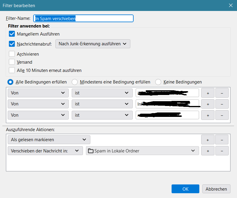

    Hallo, ich möchte diesen Thread gerne noch einmal aufwärmen. Bin beim googeln darauf gestoßen. Habe gleiches Problem. Habe Thunderbird 91.7.0 auf WIN10 (aktuell) neu installiert. Filter ist folgendermaßen gesetzt:
    Automatisch funktioniert gar nichts. Auch wenn ich nur eine Mailadresse eingebe, nur eine Aktion setze, nichts geht. Manuell geht nur nach dem Start von Thunderbird eine Bedingung bzw. Mailadresse. Auszuführende Aktionen klappt mit beiden, also "als gelesen markieren" und "verschieben". Wie gesagt aber nur mit einer Mailadresse und nur manuell. Ob ich bei Junk-Erkennung auf vor oder danach gesetzt habe spielt bei mir keine Rolle. Das Problem bei den Bedingungen könnte ich ja umgehen, indem ich für jede Mailadresse einen eigenen Filter setze. Das wäre ja noch okay. Aber wichtiger ist ja die automatische Ausführung.
    Habe es dennoch mal getestet. Für jede Mail auf die die beiden Aktionen angewendet werden soll, einen eigenen Filter angelegt. Leider klappt so nicht einmal mehr die manuelle Ausführung. Habe dann außer einen alle Filter deaktiviert, nur eine Aktion gesetzt. Jetzt geht gar nichts mehr, auch manuell nichts.
    Das ist echt ne schwache Kür von Thunderbird ... nach so vielen Jahren welche es die Software nun schon gibt. Sowas darf nicht sein.

    So kann das gar nicht funktionieren. Du gibst als Vorgabe Alle Bedingungen erfüllen. Ändere das auf Mindestens eine Bedingung erfüllen oder auf Keine Bedingungen. Was genau das Beste ist musst Du dann austesten..
  • Muffymaus
    • 24. März 2022 um 10:57
    Hallo und Danke, ich muss mich entschuldigen. Der Screen ist dahingehend nicht korrekt, dass ich tatsächlich "mindestens eine Bedingung erfüllen" ausgewählt habe. Auch die Auswahl von "keine Bedingung" habe ich gerade eben getestet. Das klappt zwar manuell, aber leider automatisch nicht.
