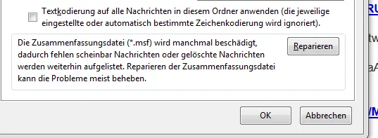

    Nach einem Rechnerabsturz am 24.11.2019 sind alle e-Mails der letzten 21Monate verloren gegangen.
    Der Datenverlust ist auf allen angelegten e-Mail Accounts des angelegten Thunderbird Profils.
    Das komische ist, die Mail´s vor den 21 Monaten sind alle vorhanden (sehr lange zurück)
    Weitere Hinweise:
    Der Plattenspeicher (Partition) indem Thunderbird die Daten ablegte, war nur noch gering.
    Der Inbox Ordner 1,3 GB hat komischer Weise ein Datum vom 11.2.2018 (21 Monate zurückliegend).
    Der Sent Ordner 1,0 GB hat komischer Weise ein Datum vom 11.2.2018 (21 Monate zurückliegend).
    Das ist der Tag bis zu dem noch alle Mail´s vorhanden sind.
    Kann man die Mails aus den o.g. Ordnern oder anderen Files im Thunderbird Ordner noch zurückholen?
    Ein Versuch die Daten in ein neues Profil zu bekommen hat keinen Erfolg gebracht.
    Es sind nur die Daten bis zum 11.2.2018 wieder zurück zu bekommen.
    Auch die interne Funktion hat keinen Erfolg gebracht.
    Hat jemand schon einmal ähnliche Probleme mit Thunderbird erlebt?
    Wer hat einen Tipp wie ich manuell die Daten zurück bekomme.
