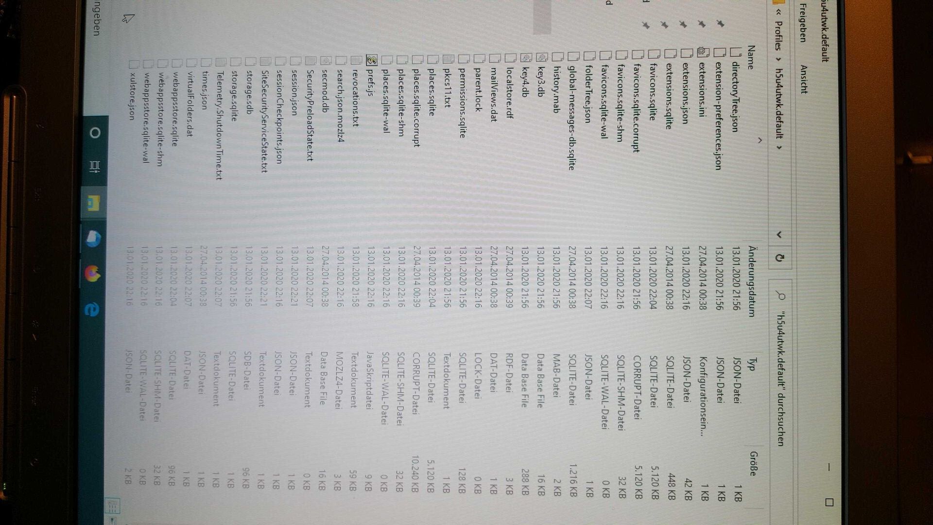

    Guten Tag,
    ich bin mit meinen TB-Profilen schon öfters umgezogen und hatte nie Probleme. Mein Vorgehen dieses Mal und auch sonst immer:
    Windows -> Benutzer->AppData->Thunderbird->Profiles->Profilname des alten Rechners kopiert
    Im neuen Rechner an entsprechender Stelle (dieses Mal ....->AppData->Roaming->Thunderbird->Profiles) eingefügt.
    Das hat sonst immer geklappt. Nur dieses Mal öffnet er nicht das gewünschte Profil sondern ein leeres mit Eingabeaufforderung zur Erstellung einer neuen Emailadresse.
    Ich schicke mal Screenshots des Profils und der .ini (letztere zwecks Upload in .txt umbenannt)profiles_ini.txtHelp.txt
    Danke für Hilfe!

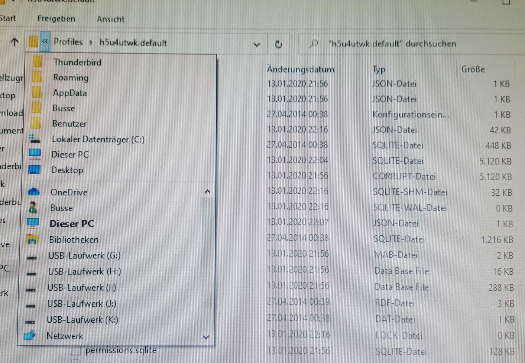

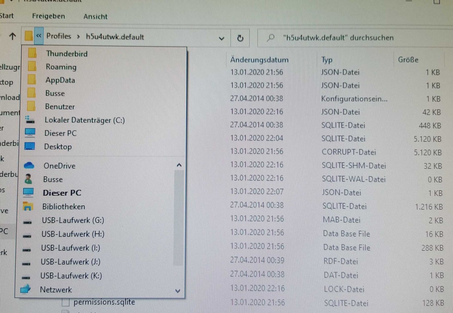

    Hier fehlt etwas in deinem Pfad zwischen AppData und Thunderbird: normalerweise befindet sich der Anwendungsordner "Thunderbird" im Ordner "Roaming".
    Es gibt einen weiteren Ordner \Thunderbird\Profiles\Profilname im Ordner \AppData\Local\ wobei es sich bei letzterem um den Thunderbird-Cache handelt. Hast du möglicherweise den falschen Ordner kopiert?
    Was ebenfalls meinen Verdacht erregt, ist dass du danach schreibst, dass du den alten "Profilorder" dieses Mal ....->AppData->Roaming->Thunderbird->Profiles eingefügt hast.

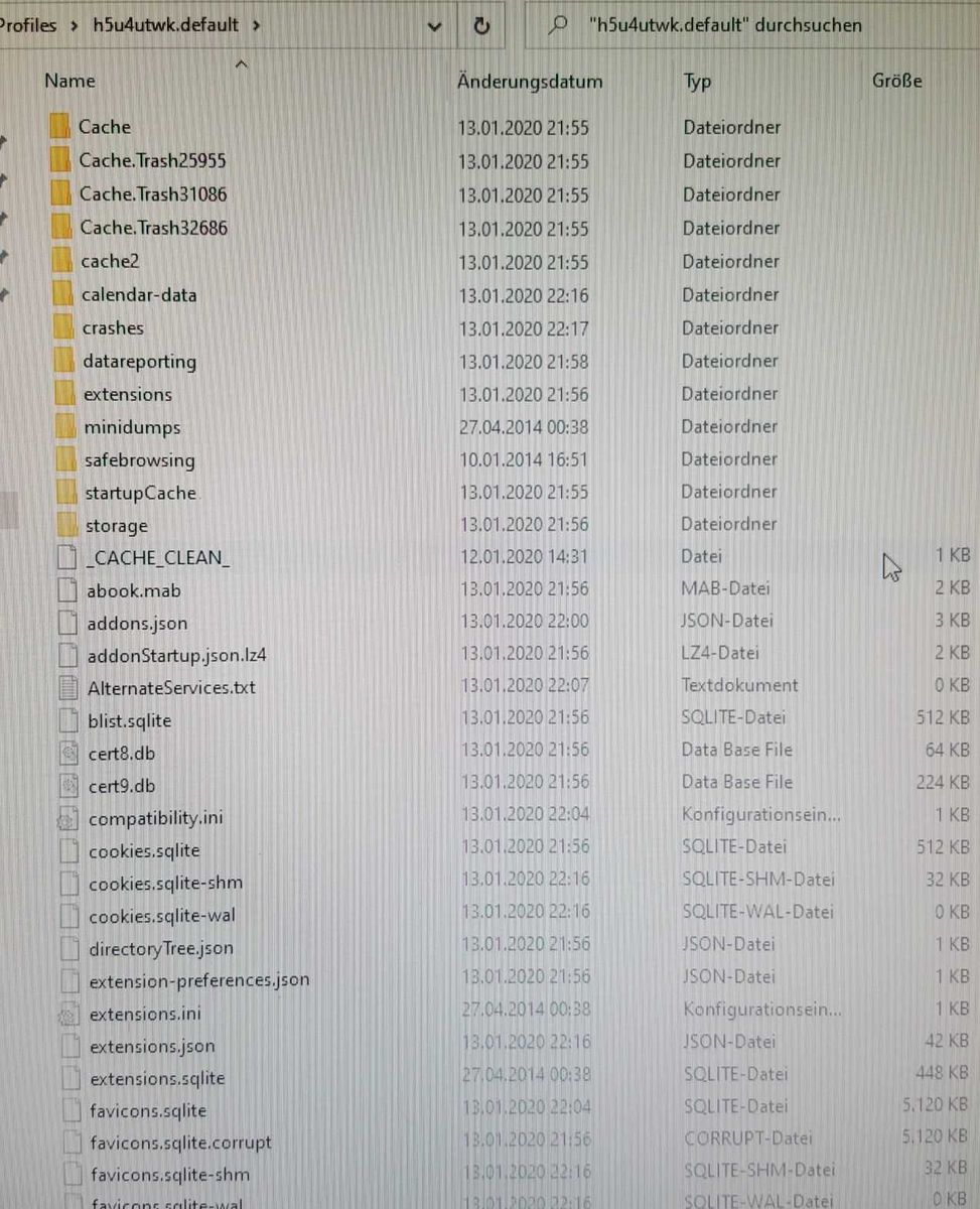

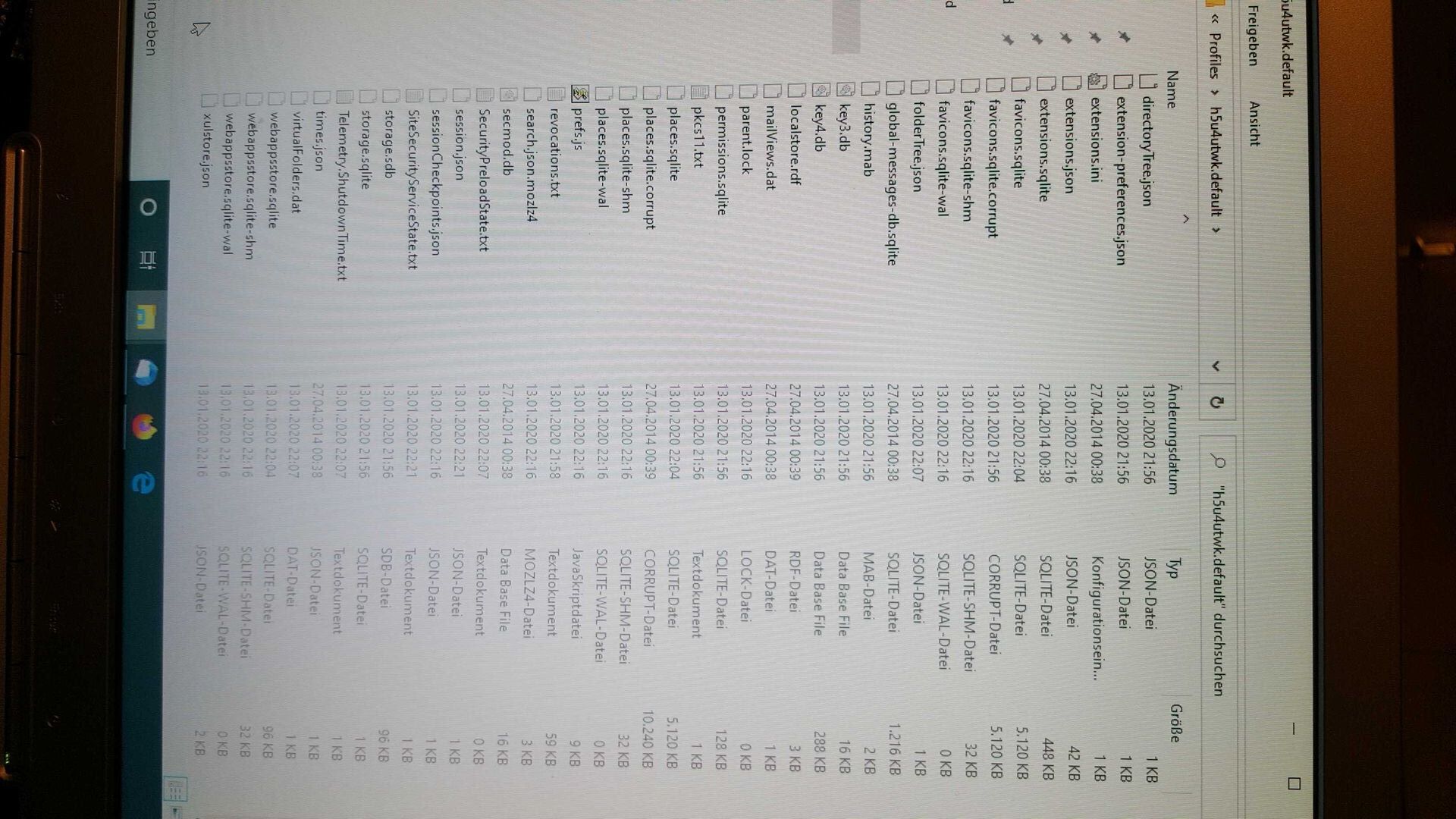

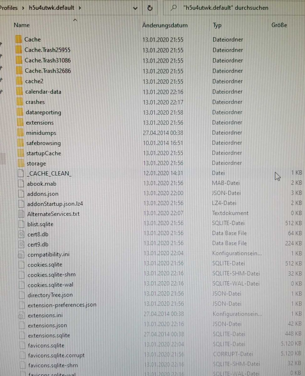

    Weiter fällt an deinem Screenshot mit dem Inhalt des Profilordners xxxxxxxx.default auf, dass einige Dateien sehr kleine Größen haben, so als ob sie gerade - wie in einem neuen, jungfräulichen Profil - angelegt worden seien und nicht aus einem alten Profil stammen, das schon lange in Gebrauch war.
    Zu diesen m. E. zu kleinen Dateien gehören die *.mab (Adressbuch) Dateien mit 2 kB und insbesondere die prefs.js Datei, die bei einem"ausgewachsenen" Profil mehrere Dutzend kB groß ist, während es sich hier bei der 9 kB großen großen pref.js wahrscheinlich um eine neu erstellte handelt.
    Noch auffallender ist, dass die die Nachrichtenordner "Mail" und "ImapMail" gänzlich fehlen, was ebenfalls mit einem gerade erstellten jungfräulichen Profil übereinstimmen würde.
    Also insgesamt ein seltsamer Mix aus alten Dateien und gerade neu angelegten bzw geänderten Dateien, Ordner die meiner Erachtens in den Thunderbird Cache gehören und nicht in den Profilordner und vor allem die fehlenden Nachrichtenordner. Es ist allerdings auch denkbar, dass du die Speicherverzeichnisse der Nachrichten aus dem Profilordner ausgelagert hattest.

    Ich fürchte, dass Mapenzi Recht hat und ich das Profil aus ..../Local/TB/Profiles kopiert habe, da ich bis dato dachte, dass die Ordner Roaming und Local nichts als Sicherheitskopien voneinander sind. Also für die Zukunft offenbar immer ..../Roaming/TB/Profiles nehmen, richtig?
