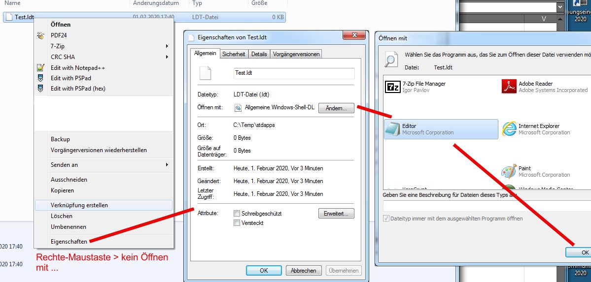

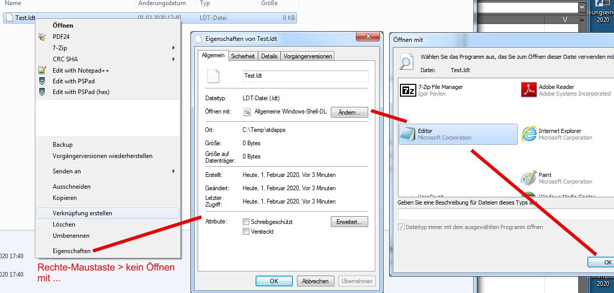

    Hallo strzata,
    aktuell sieht es für mich so aus, dass für unbekannte Dateieindungen gar kein 'Öffnen mit' angeboten wird. Wie dem auch sei, siehe Screenshot. Ist zwar Win 7, sollte aber genauso unter Win 10 gehen.

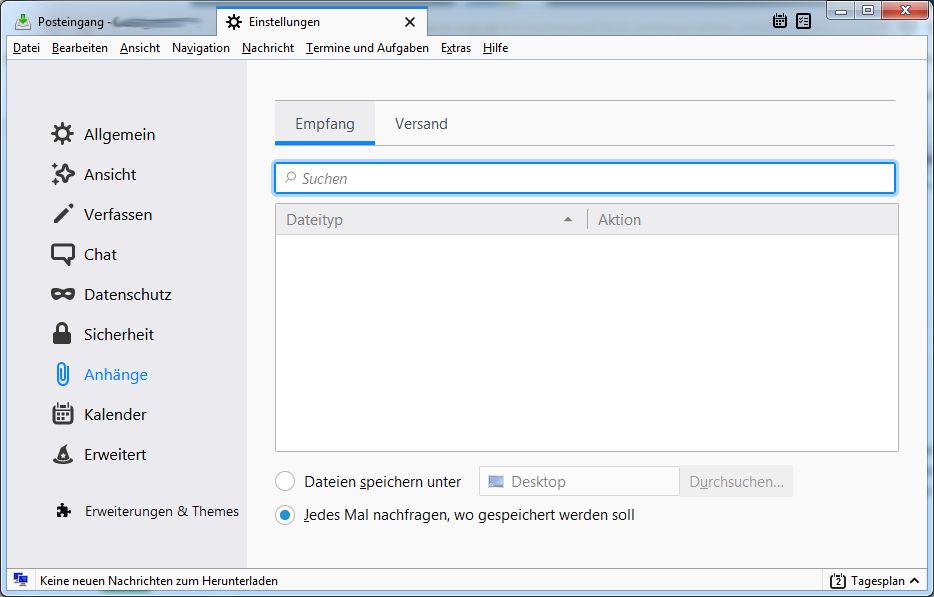

    In dem Fall kennt Thunderbird wohl den zugehörigen MIME-Type nicht bzw. fasst den als etwas auf, was Thunderbird selbst bearbeiten können soll. Wie Thunderbird mit Anhängen umgeht findet sich ansonten in Extras > Einstellungen > Anhänge > Empfang. Da wiederum ist aktuell in meinem Thunderbird gar nichts hinterlegt. Auch nicht .ldt > Notepad. Einstellen lässt sich da aktuell aber auch nichts. Da habe ich keinen Tipp, wie man Thunderbird den Umgang mit einer .ldt im Anhang beibiegen kann.

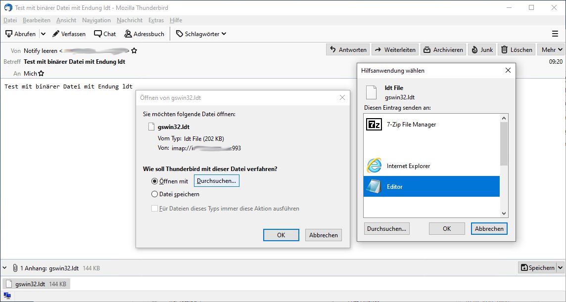

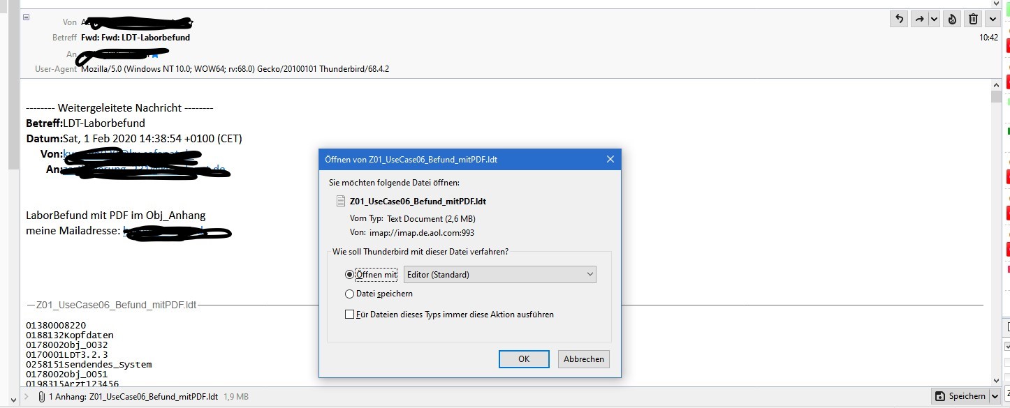

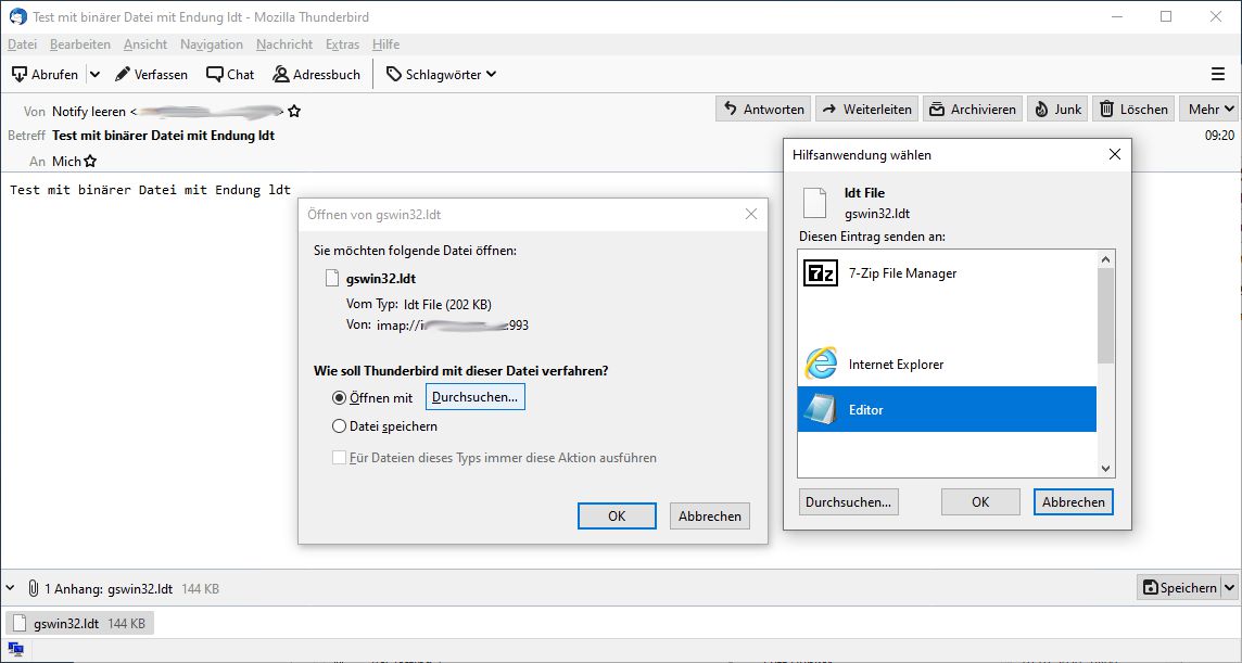

    Thunderbird analysiert die Datei im Anhang anscheinend und kann unabhängig von der Dateiendung etwas über den Inhalt ermittelt. Die Konsequenz ist dann, dass ein Doppelklick zu unterschiedlichen Reaktionen führt. Hier mal eine binäre Datei in .ldt umbenannt und dann das ganze unter Windows 10:
    Die Datei im Anhang wird nicht als Text avisiert (im Gegensatz zu der anderen Testdatei, die mit Dateiendung .ldt auch unter Windows 10 ein txt Icon bekommt). Doppelklick öffnet den Öffnen-mit-Dialog und im nächsten Schritt kann man auch Notepad wählen.

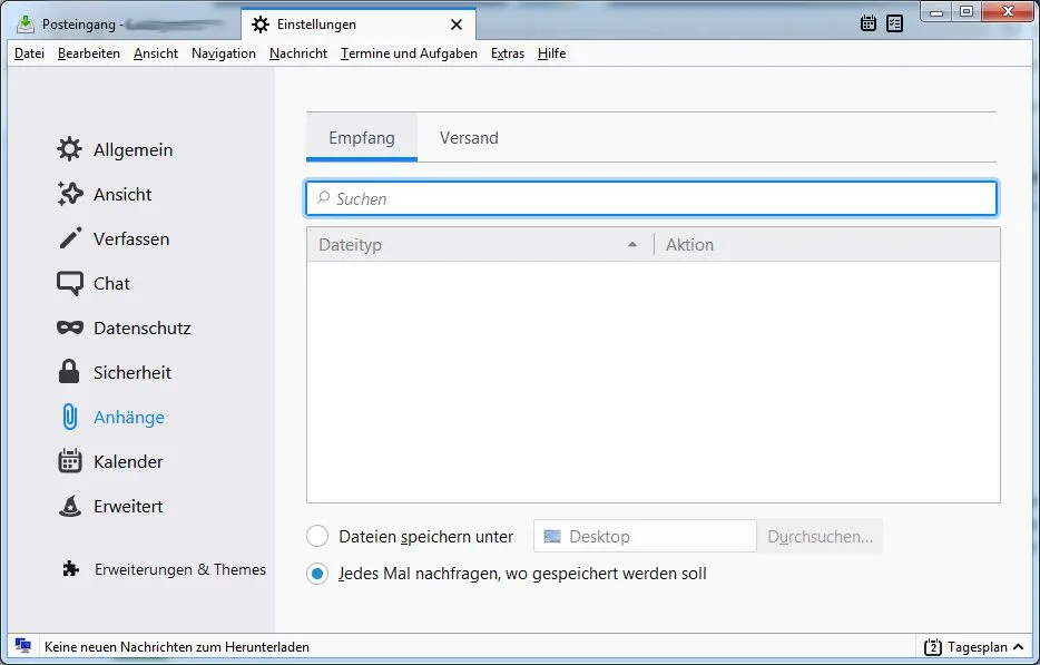

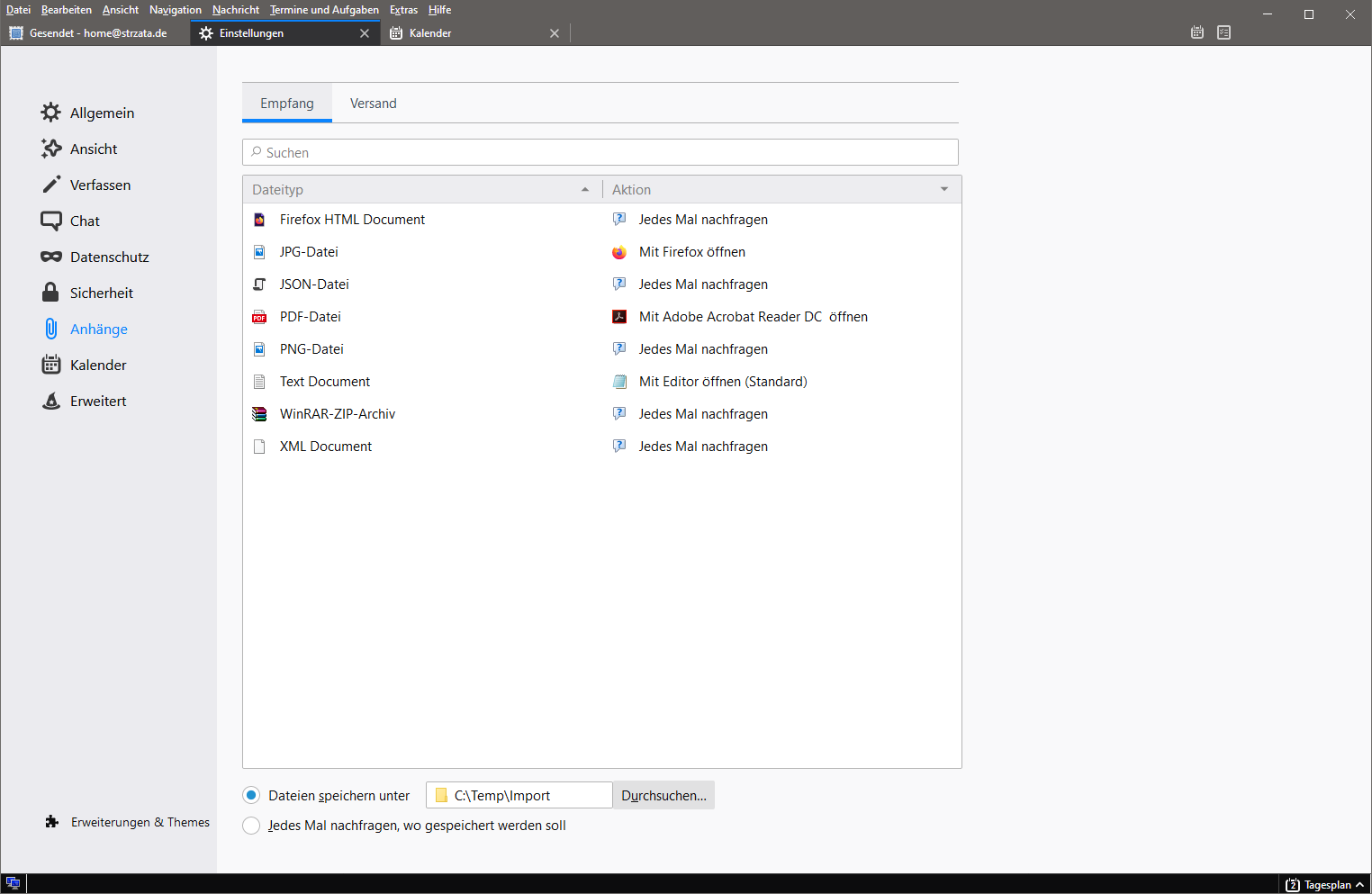

    richtig, hier auch nicht. Hier sieht das wie folgt aus (wie man sieht, benutze ich allerdings TB 60.9.1):
    strzata , kannst Du mal einen Screenshot Deiner Einstellungen zeigen? Wie sieht das bei Dir aus?

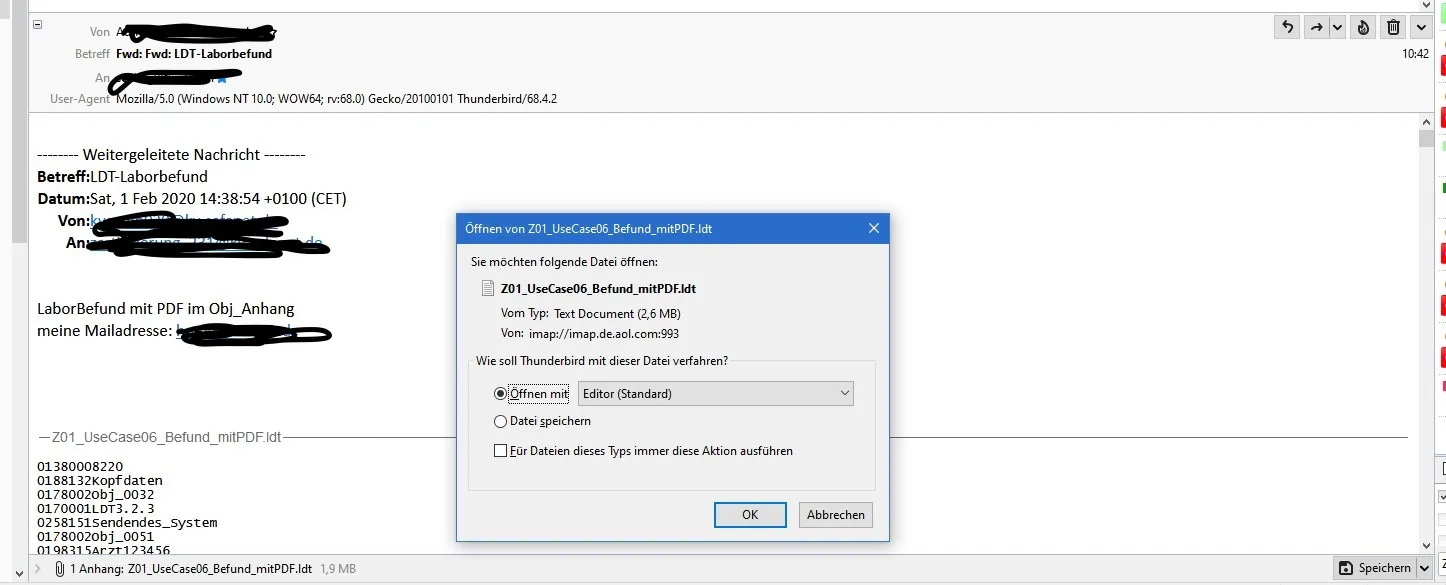

    Hallo Norbert,
    die Datei ist angekommen und wird sowohl unter Windows 7 als auch unter Windows 10 schon mit einem txt-Icon angezeigt. Doppelklick führt zu den in #9 schon geposteten Dialogen (es steht bei Öffnen mit dann aber schon 'Editor'). Sprich, der Anhang wird in beiden Fällen ohne dass dies extra noch miteinander verknüpft werden müsste, mit Notepad geöffnet und die darin enthaltenen Daten werden soweit ich das einschätzen kann, korrekt angezeigt.

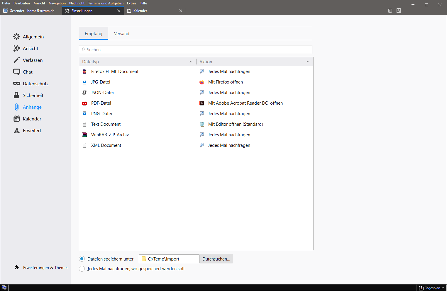

    • 2. Februar 2020 um 12:05

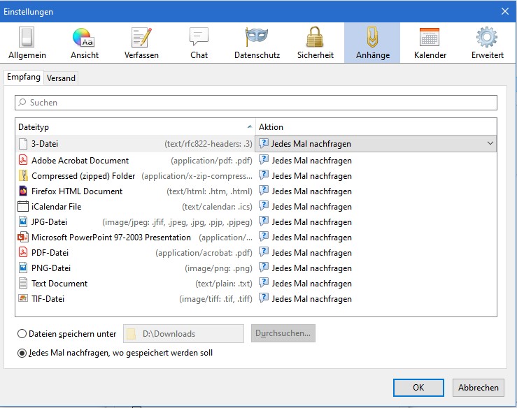

    In 68.4.2 so:
    Aktuell findet sich auch keine handlers.json in diesem TB-Profil. Diese zu löschen hatte mir auf einem anderen PC weitergeholfen, da TB bestimmte Anhänge gar nicht per Doppelklick verarbeitet hat. Die handlers.json hat sich da neu aufgebaut und ab da konnte man z. B. PDFs auch wieder per Doppelklick öffnen - siehe betreffende Frage von mir hier vor einigen Wochen. So langsam gehen die Optionen aus, auf das MIME Type Handling von Thunderbird Einfluss zu nehmen :|.

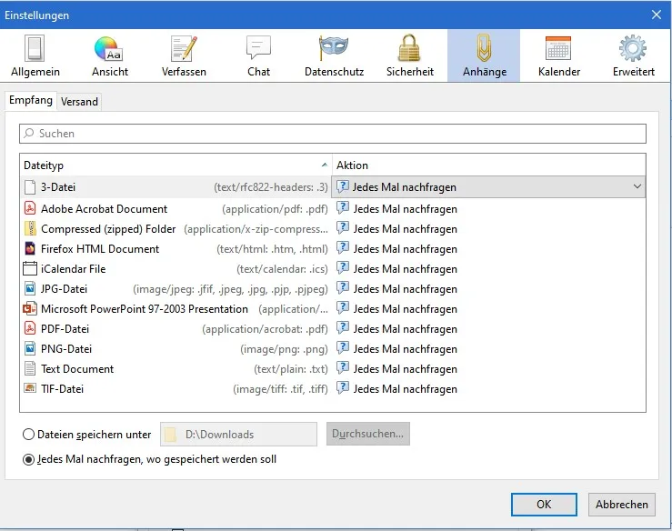

  • strzata
    161
    17. Mai. 2015

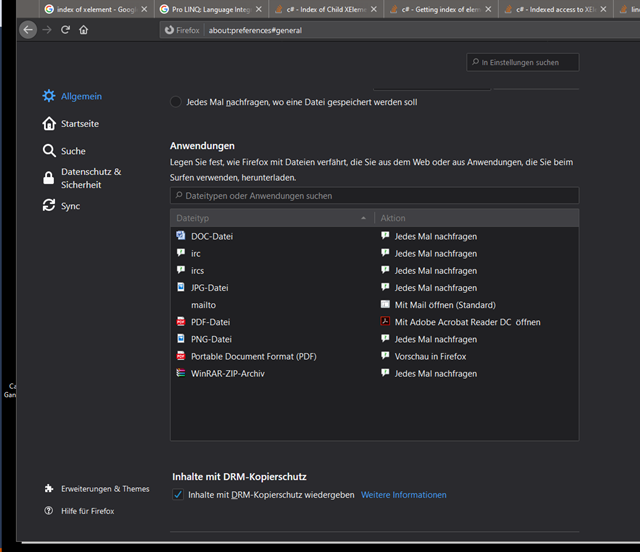

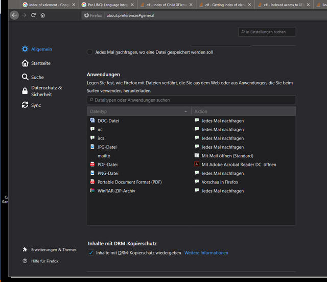

    • 2. Februar 2020 um 13:14
    930
    2.691
    • 2. Februar 2020 um 13:31
    Hallo Norbert, das ist Firefox, nicht Thunderbird. Solange nicht verbindlich irgendwo zu lesen ist, dass die beiden Programm diese Einstellungen miteinander teilen, nützen die Zuordnungen bei Firefox nichts. Gruß, Sehvornix
  • strzata
    161
    17. Mai. 2015
    • 2. Februar 2020 um 13:45
    Mist, 'tschuldigung

    ist doch kein Problem ;) Ok, das sieht also auch sauber aus. Mir gehen leider die Ideen aus. Besteht das Problem auch im abgesicherten Modus? Falls ja, kannst Du es einmal testweise in einem zusätzlichen, neuen Profil versuchen?
