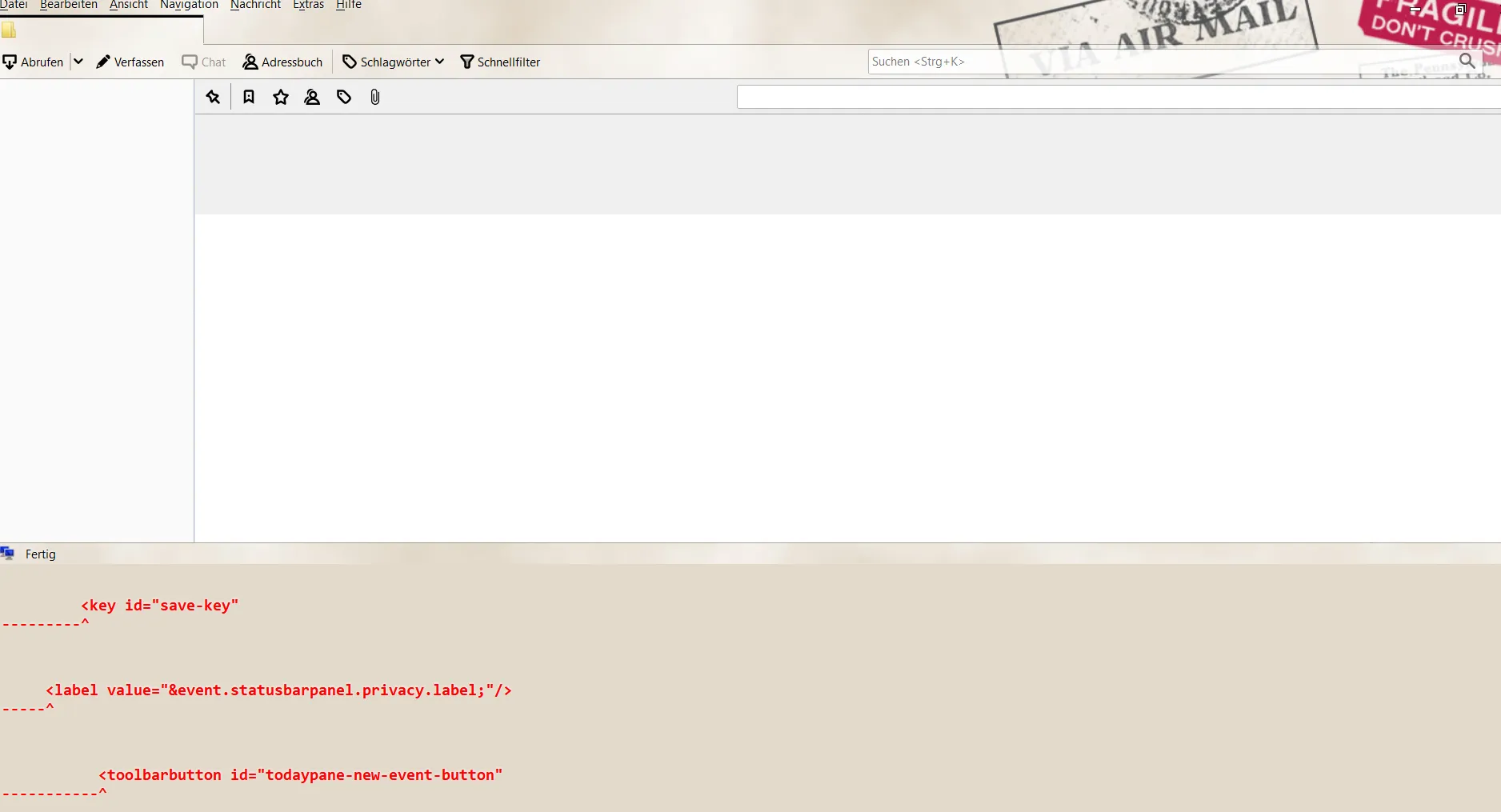

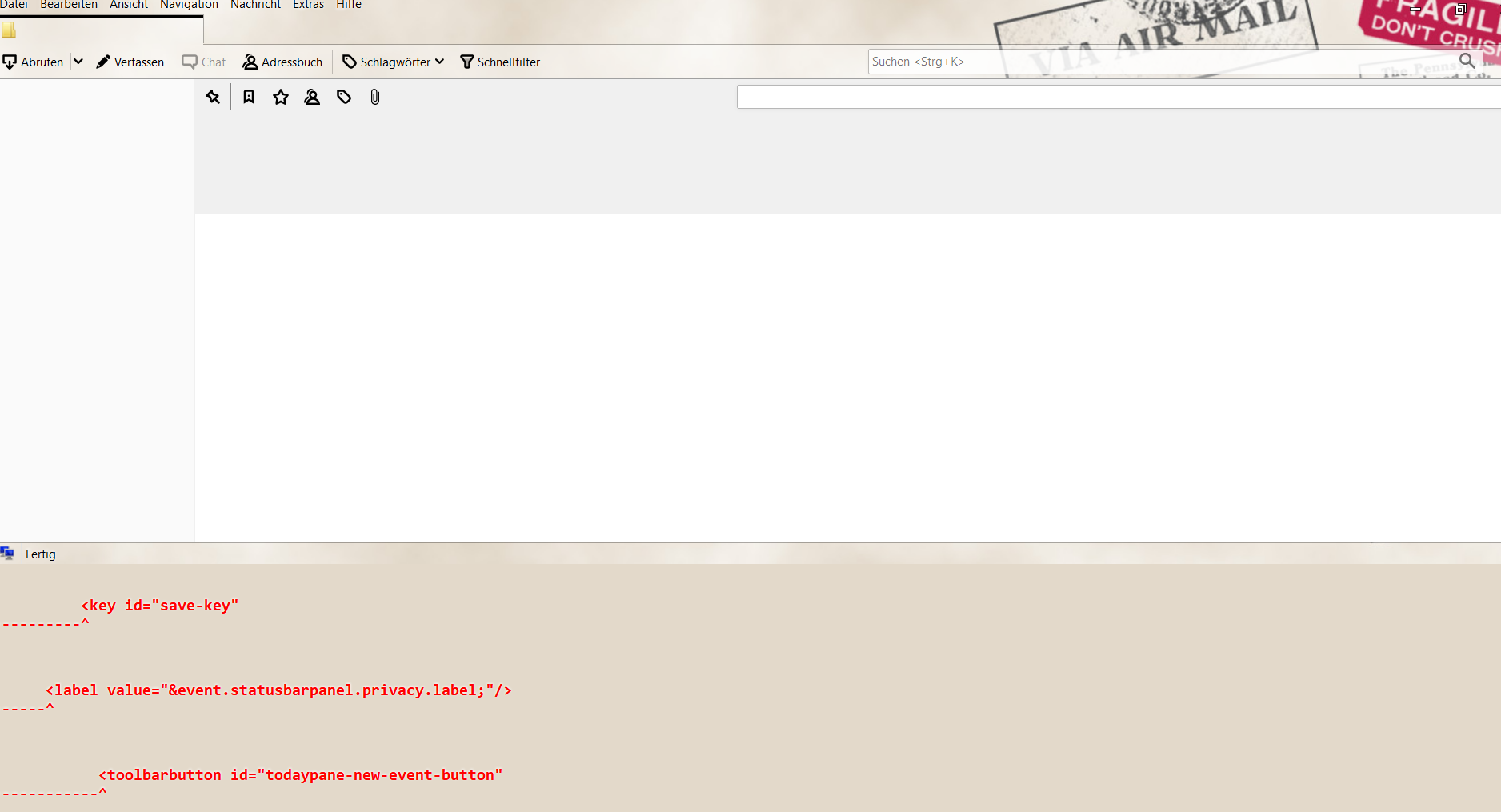

    Hallo Zusammen, ich habe das selbe Problem. Nach Datenrücksicherung auf einem anderen Rechner (wie in der Hilfe beschrieben) startet das Programm einmalig mit allen Daten und lädt neue Mails. Nach beenden und einen Neustart lässt sich das Menue nicht mehr bedienen. Die "Informationen zur Fehlerbehebung" z. B. können nicht geöffnet werden. Ein Start im abgesicherten Modus kann ich nicht durchführen. Der Menuepunkt ist auch ohne Funktion. Ich habe mehrfach neu installiert, alle Daten gelöscht etc.. Anbei der Screenshot. BG Wolfgang

    Bitte im Add-on-Manager alle Sprachpakete deinstallieren.

    Grainer-Mai kommt doch gar nicht bis zum Add-on-Manager, da die Menüs nicht mehr bedient werden können.
    Also Start im abgesicherten Modus versuchen, indem gleichzeitig die Umschalttaste gehalten wird.
    Da hast Du Recht. Im abgesicherten Modus dann bitte die Sprachpakete deinstallieren.

    Hallo Greiner-Mail, der Screenshot kommt mir sehr bekannt vor - bei mir sieht es nämlich genauso aus. Ich weiß nicht, wie oft ich den Profilordner jetzt schon gelöscht habe. Das mit den Sprachpakten werde ich morgen mal ausprobieren, ich habe aber nur das deutsche Paket.

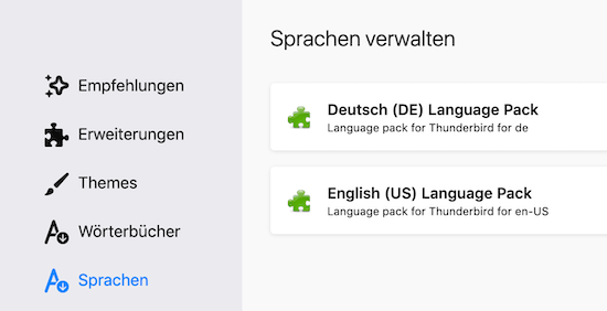

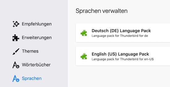

    In deinem Beitrag #9 ist aber von einem "deutschen Paket" die Rede.
    Gehe doch mal in Extras > Add-ons und überprüfe, ob dort eine Kategorie "Sprachen" in der linken Spalte des Add-on Managers angezeigt wird:

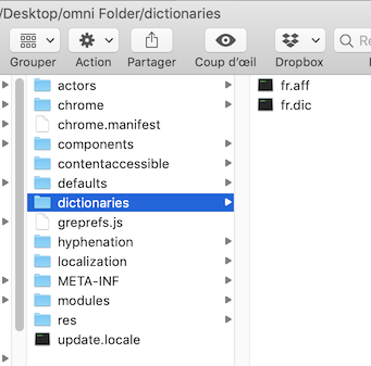

    Ob eine Thunderbird-Version mit einem eingebundenen Wörterbuch ausgeliefert wird oder nicht, hängt von den Copyright-Bestimmungen des jeweiligen Landes ab, so habe ich es zumindest irgend wann mal gelesen.
    Die entpackte omni.ja Datei der französischen Version:

    Die meist GPL Lizenz passt nicht zu Thunderbirds Lizenz, um es direkt mit auszuliefern.

    Das Löschen des deutschen Sprachpakets war erfolgreich: Thunderbird läuft nun auf dem neuen Rechner!
    Vielen Dank für eure Hilfe! Auf die Idee wäre ich nie gekommen.

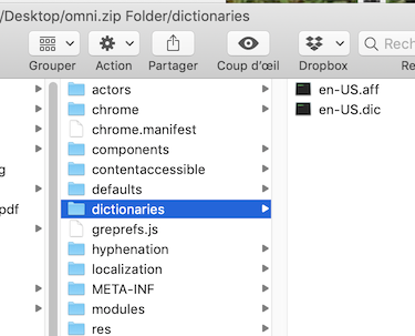

    Weißt Du, ob in den Sprachen, in denen es auch mehrere gibt (z.B. englisch und spanisch), eines integriert ist?
    Die englische (en-US) Version hat ein integriertes Wörterbuch:
    Die spanische (es-ES) Version hat keines.
