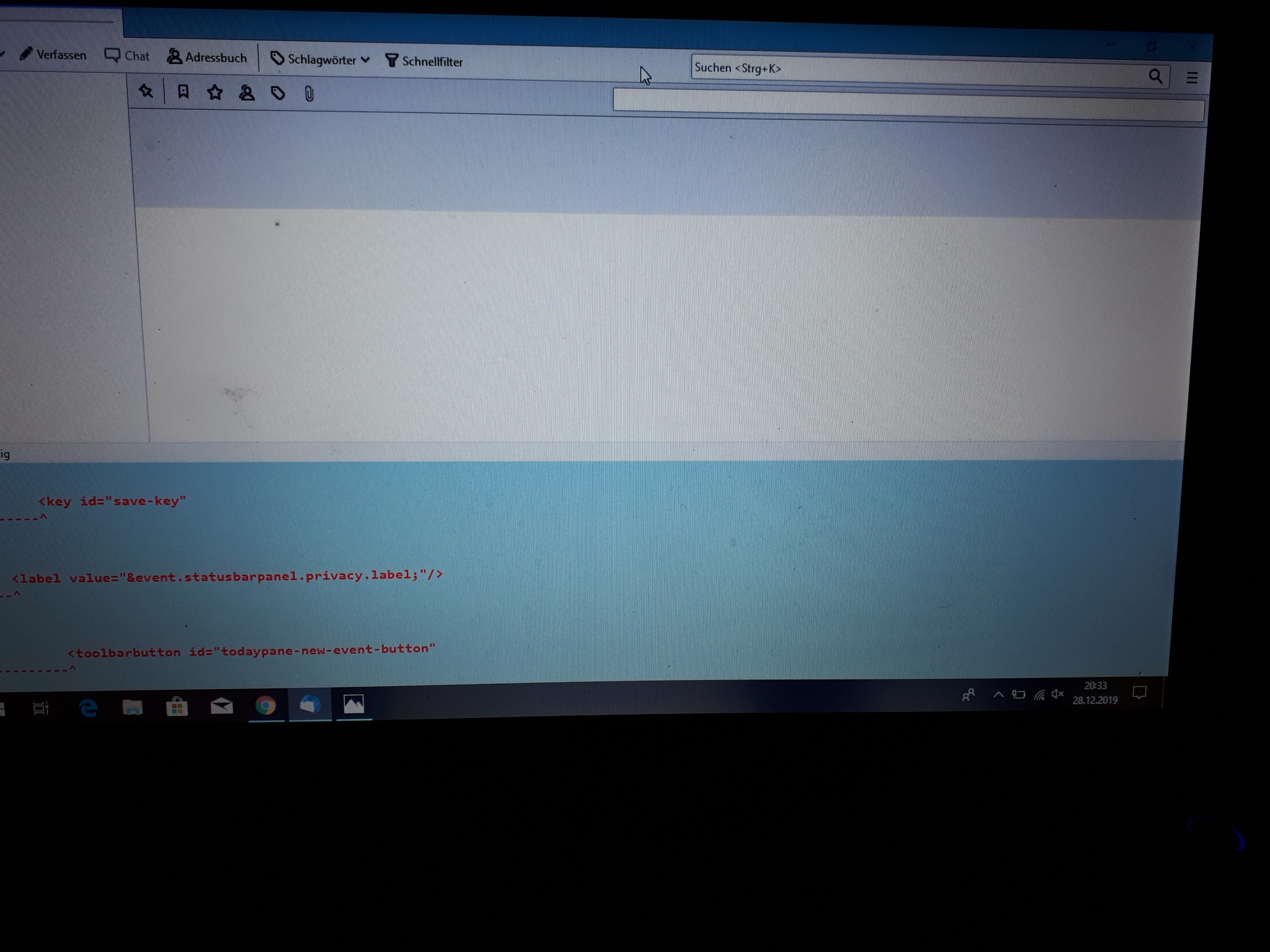

    Hallo
    nach der Neuinstallation des Notebook Samsung NP 350V5C mit Windows 10 Home habe ich versucht Thunderbird wiederherzustellen.
    Leider klappt es nicht mit MozBackup. Beim ersten Mal sah es zwar gut aus......er importierte die Konten; jedoch lies sich danach das Programm trotzdem nicht mehr starten. Es bleibt immer beim Start stehen,
    Danach versuchte ich eine Neuinstallation des Programms was jedoch nix brachte.
    Wer kann hierbei helfen ?

    • December 28, 2019 at 10:08 PM
    Quote
    ... MozBackup wird schon seit längerem nicht mehr weiterentwickelt und macht ständig Probleme.
    Solltest du ein Backup des TB Profils haben, so kopiere nur den Inhalt des allen Profils (xxxxx.default) in das Neue, hier der Pfad dazu:
    C:\Users\DEIN USER\AppData\Roaming\Thunderbird\Profils\xxxxx.default
    Quote
    ... bei einer Neuinstallation mit einem defekten Profil muss dieses (siehe oben) vorher gelöscht werden.

    Erstmal ein Hallo an Alle!
    Ich weiß nicht ob es richtig ist mein Problem hier anzuhängen....aber ich habe ein ähnliches Problem...aber der Screen sieht bei mir genau so aus wie oben...
    Ich benütze seid Jahren Thunderbird...jetzt wollte ich auf einen neuen Rechner umziehen...W7 Thunderbird letzte Version...auf W10 Thunderbird letzte Version...also habe ich so wie geraten den Profiles Ordner gesichert..auf dem neuen Rechner in den Ordner kopiert...mit dem ProfileManager ein neues Profil angelegt und diesen Ordner ausgewählt...und Thunderbird gestartet...alles sieht super aus...Mails/Ordner/Kontakte/....alles wie auf dem alten Rechner...auch die Konten funktionieren...
    Beendet man aber Thunderbird...siehts beim nächsten Start wie im Bild von nilsie68 siehe oben aus?!
    Kopiert man das alte Backup wieder rein...funktioniert der erste Start...beim zweiten nicht...also irgendwas passiert beim Beenden von Thunderbird!
    Hat wer eine Idee?

    • January 6, 2020 at 1:03 AM
    Schau doch bitte mal direkt nach dem ersten (noch funktionierenden) Start in den Add-on-Manager. Dort machst Du bei den Erweiterungen einen Klick auf die Zeile von Lightning. Welche Version wird da angezeigt? Dann beendest Du Thunderbird und startest ihn wieder. Jetzt kommt der "kaputte" Start. Wenn möglich, gehe hier wieder in den Add-on-Manager und schau bei Lightning wieder nach der Version. Welche Version ist es jetzt?
    Wenn Du beim zweiten Start nicht in den Add-on-Manager kommst, dann mache den zweiten Start bitte mal mit gedrückter "Umschalttaste". Thunderbird müsste sich dann im abgesicherten Modus öffnen. Gehe jetzt in den Add-on-Manager und schaue nach der Lightning-Version.
    Außerdem schaust Du bitte im Add-on-Manager bei den Sprachpaketen, ob dort eines installiert ist? Wenn ja, dann deinstalliere es.
    Roter Quelltext in unterer Fenster-Hälfte nach Profilübernahme

    Vielen Dank!
    Konnte das Problem lösen. Es war auf dem W7 Rechner ein Sprachpaket installiert.
    Dieses vor der Sicherung deinstalliert...dann funktioniert es!!
    Vielen Dank!
