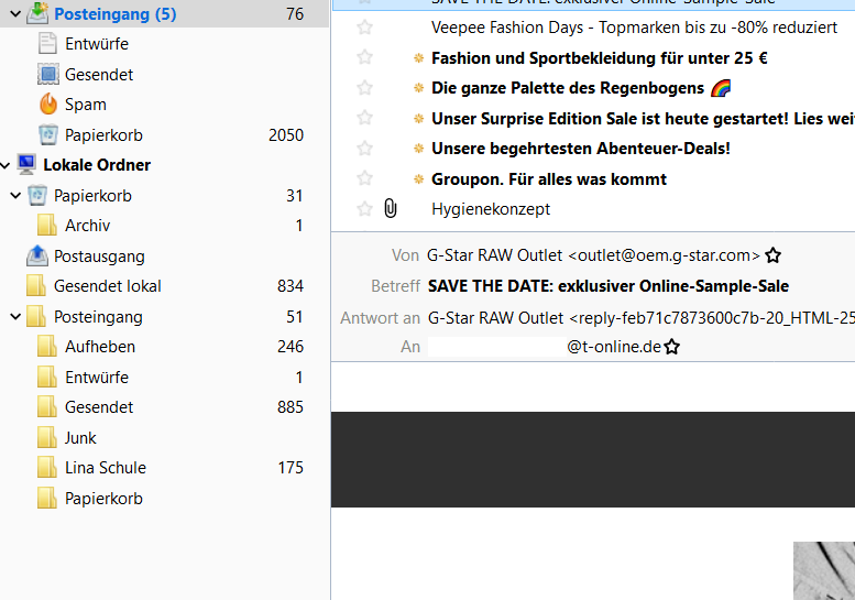

    um eine bessere Übersicht über den verwendeten Speicherplatz zu haben, solltest Du unter Ansicht → Fensterlayout mal die Ordnerspalten aktivieren.

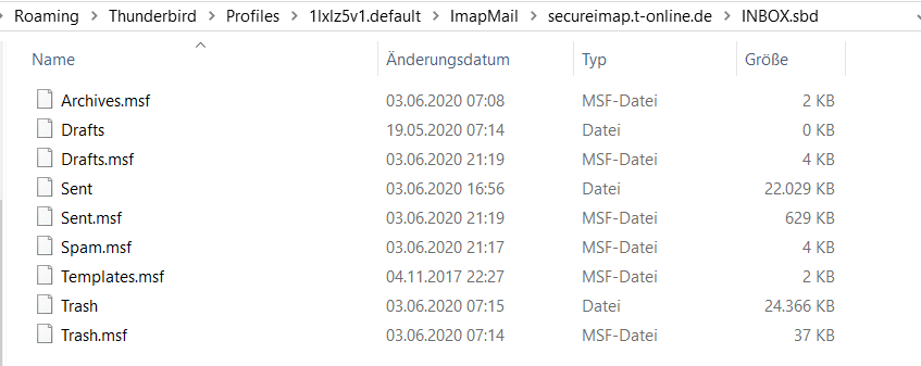

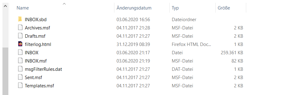

    Ich würde jetzt gerne noch einen Screenshot mit dem Inhalt des Kontenordners "xxxxxxxx@secureimap.t-online.de" in ImapMail sehen, des weiteren einen mit dem Inhalt des Ordners "INBOX.sbd". In den Screenshot sollten die Größen der Mailbox-Dateien wie INBOX, Sent, Drafts, Trash, usw sichtbar sein.

    So??

    Zitat von dharkness21
    Hi santaba,
    So?

    Ich komme auf ungefähr 306 MB für die Gesamtgröße der Ordner des IMAP-Kontos, also weit entfernt vom Quota von 1 GB. Leider kann ich das nicht erklären und auch nicht reparieren. Wenn diese Warnmeldung eine einwandfreies Arbeiten mit dem Konto nicht beeinträchtigt, könnte man es ja so lassen.
