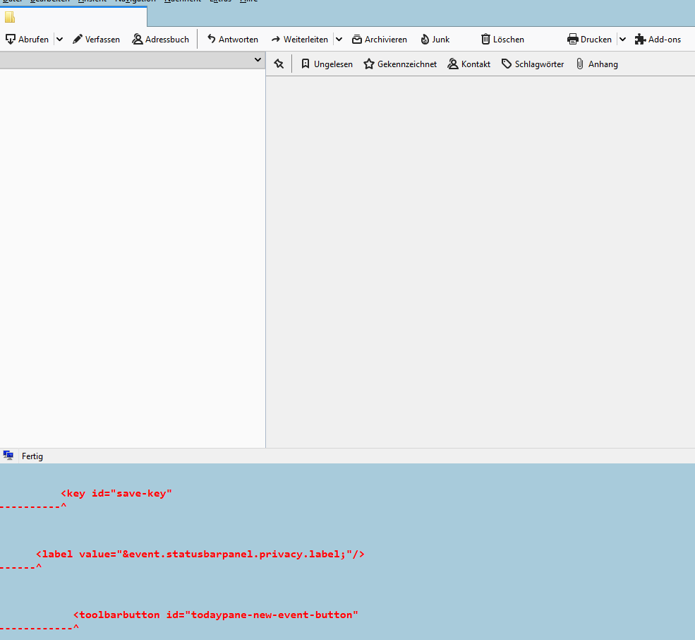

    Guten Tag,
    der beigefügte Screenshot sagt eigentlich schon, wo mein Problem liegt.
    Zur Vorgeschichte: Ich bin auf einen neuen Computer umgezogen. Vom alten Computer habe ich das (funktionierende) Profil kopiert.
    Jetzt habe ich TB neu installiert und das gespeicherte Profil installiert.
    Beim ersten Start von TB ist dann auch alles so, wie es sein soll. Alle Mail, Termine usw. sind da.
    Schliesse ich dann aber TB und starte neu, erscheint dieser Bildschirm (siehe Screenshot).
    Was bitte kann ich tun?

    Zu deinem Problem gibt es hier schon diverse Beiträge, schau auch u.a. hier:
    Version 68.9 mit Win10 auf einem 64-Bit System bricht den Start mit fast leerem Bild ab
    Profil Crash nach "Umzug"

    Ich bin dem Link gefolgt, hatte jedoch damit keinen Erfolg. Beim ersten Starten von TB ist alles gut. Bis auf Lightning habe ich dann alle AddOns deaktiviert. Wenn ich dann schliesse und neu den TB starte, erscheint der gleiche kryptische Startbildschirm von TB wieder und Nichts geht mehr.
    Ich hoffe, Du hast noch eine weitere Idee.

    Hallo Mapenzi und Micha,
    DANKE, diesen Vorschlag hat mir Micha auch schon gemacht. Hat leider keinen Erfolg gehabt.
    Durch einen "Geistesblitz" habe ich aber jetzt doch eine Lösung gefunden, die ich hier nicht verschweigen möchte:
    Da es ja beim ersten Start funktioniert und alle Daten da sind, habe ich Kalender und Adressen exportiert, den Profilordner komplett gelöscht und TB neu gestartet. Dann legt er ja ein neues, leeres Profil an. Anschliessend alles wieder importiert.
    Und jetzt läuft TB wieder ohne Zicken. Ich muss lediglich die Mailverbindung neu einrichten und nochmal die persönlichen Einstellungen machen. Aber damit kann ich gut leben.
    Danke an Euch beide und bleibt gesund!
    Das Entfernen der Datei addonStartup.json.lz4 im Profilordner, wie in meinem Beitrag #5 im Thema Profil Crash nach "Umzug" empfohlen, hast du aber nicht versucht?
    ... und das wird ev. das Problem sein, bitte Lightning deinstallieren, TB neu starten und wieder installieren.
