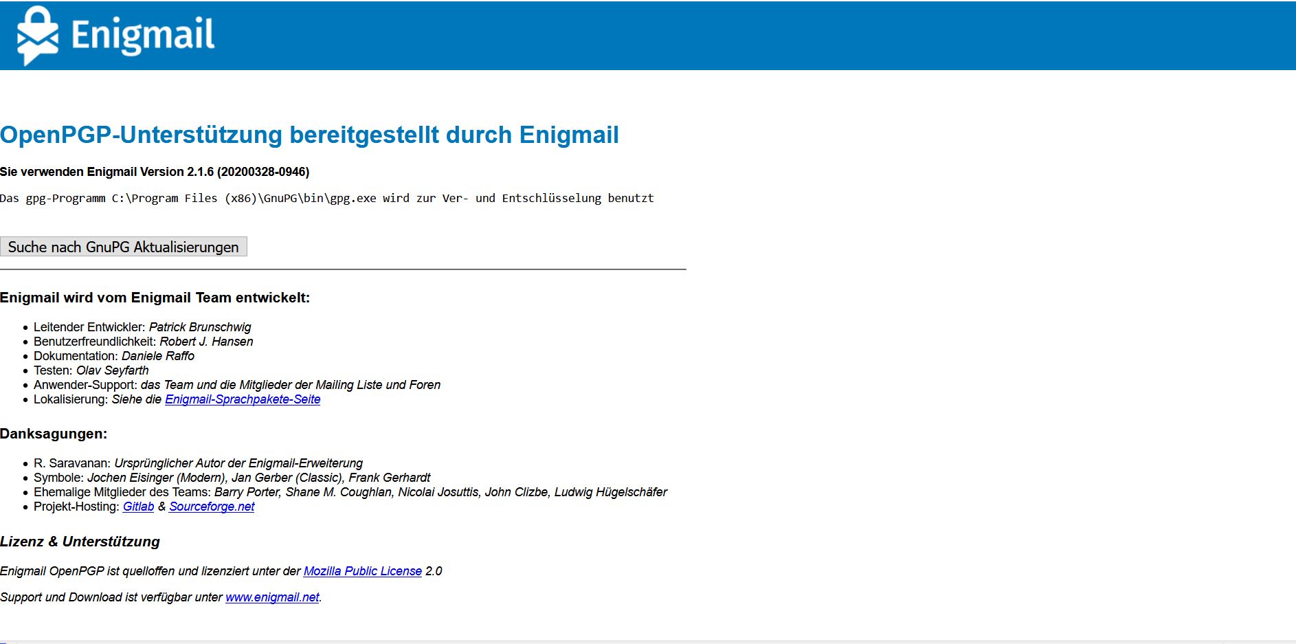

    Es steht aber oben in der Leiste zwischen "Termine und Aufgaben" sowie "Extras" mit aufgeführt.
    Klicke ich auf "Über Enigmali" kommt der im Anhang befindliche Screen.
    Wie kann ich feststellen, ob es tatsächlich installiert ist bzw. es dann löschen?

    761
    7.008
    • 28. Juni 2020 um 16:02
    Hallo Stefan :)
    schau mal bei den Erweiterungen (Addons).
    Zitat von stefan1
    Brauche und will ich nur nicht.
    Dann solltest Du die Erweiterung und auch GnuPG deinstallieren.
    Zitat von stefan1
    Ich habe daraufhin erst einmal das automatische update deaktiviert.
    Das ist nur relevant, wenn Du Enigmail benutzt. Enigmail-Anwender sollten auf Thunderbird 78.2 warten, bevor sie auf den 78er updaten!
    Hallo Ingo,
    Danke, das war tatsächlich bei Erweiterungen aktiv.
    Komisch?
    Habe es gleich deaktiviert.
    GnuPG habe ich nicht gefunden.
    Stefan
