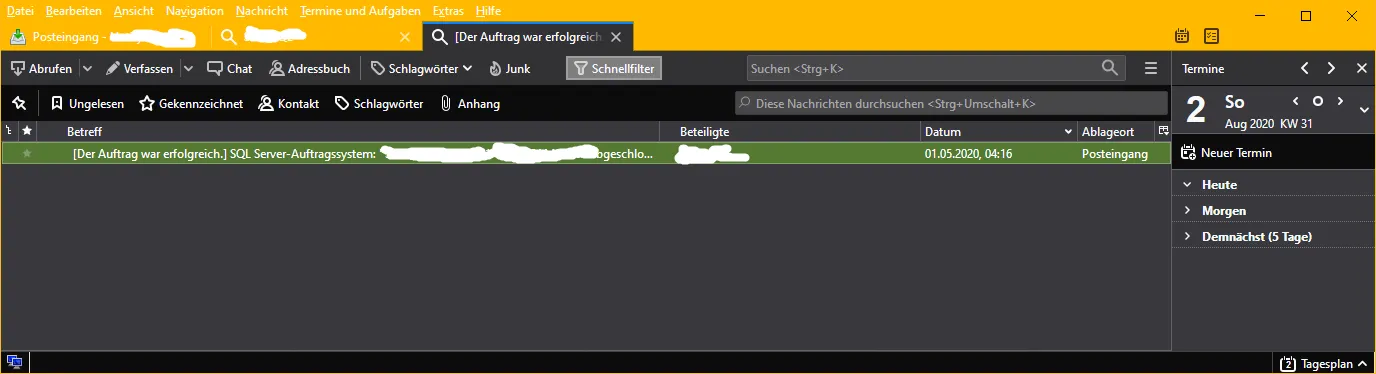

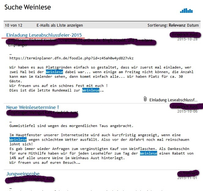

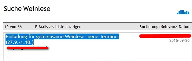

    Nach einer Suche werden die E-Mail aufgelistet.
    Klicke ich auf die Überschrift der E-Mail ist die E-Mail leer.
    Was muss ich einstellen um den Inhalt der E-Mail anzuzeigen ?
    Gruss Werner

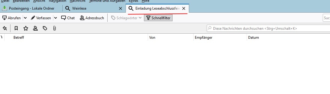

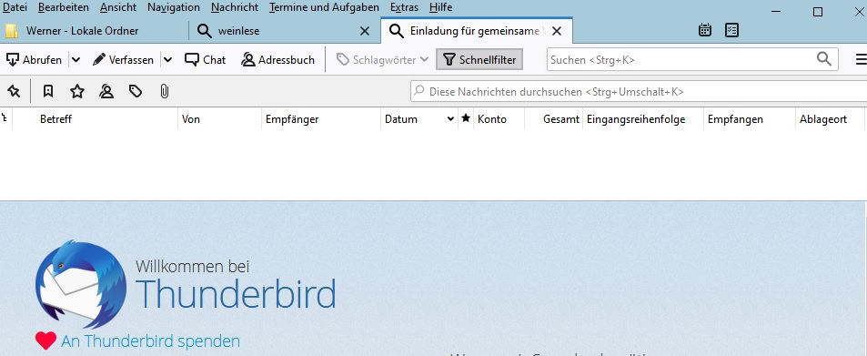

    Rechte-Maus Taste auf der E-Mail funktioniert nicht.
    Nach dem Klick auf die E-Mail ist nur die Überschrift zu Lesen.

    Kannst Du bitte etwas ausführlicher bzw. zumindest genauer antworten? Was bedeutet das konkret - funktioniert Rechte-Maustaste auf einer Mail nicht, weil kein Menü ausfährt oder ist der Eintrag 'in neuem Fenster öffnen' nicht vorhanden oder ausgegraut oder öffnet es kein Fenstern oder geht die Mail in einem Fenster statt in einem Tab auf, aber immer noch leer? Ich sitze nicht vor Deinem PC und sehe daher nicht, wie sich das bei Dir darstellt.

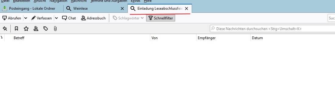

    Fahre ich über die E-Mail Es fährt kein Menü aus.

    Wie ist es denn, wenn du die Ergebnisse als Liste anzeigst? Vermutlich gleich, entweder ist die Liste leer oder die Mails.
    Das Problem könnte auch von einer beschâdigten bzw. nicht aktualisierten Datei global-messages-db.sqlite hervorgerufen sein.
    Sichere den Profilordner und lösche diese Datei bei beendetem TB. Sie wird beim nächsten Start von TB neu erstellt, das kann etwas länger bis sehr lange dauern, falls du viele Konten, Ordner und Nachrichten hast.
    Danach könnte es sein, dass dir bei der selben Suche diese Ergebnisse nicht mehr angezeigt werden.

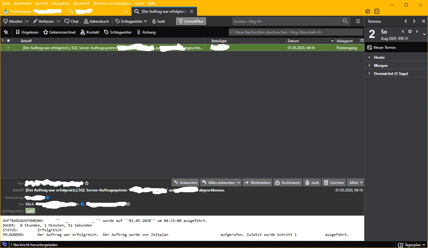

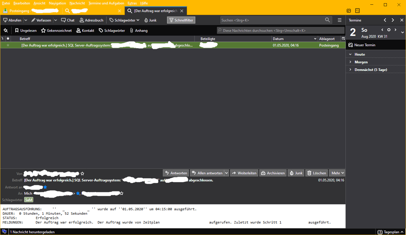

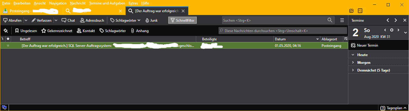

    Letzter Beitrag für heute. Hab das mal TB 68.11.0 nachgestellt - soweit das möglich ist. Meine Konfiguration ist sicherlich anders als Deine.
    Also mit der Suche (nicht mit der Schnellsuche (!) ) ein paar Mails filtern lassen. Anzeige dann typisch nicht als Liste, sondern mit Beitragsvorschau. Auf einen beliebigen Treffer geklickt liefert:
    (Sorry für die krasse Farbgebung - ich teste da aktuell mit ein paar Einstellungen)
    Das ist nebenbei bemerkt anders, als das bei vorherigen Thunderbirdversionen ablief. Sieht aber ganz analog zu Deinen Screenshots aus.

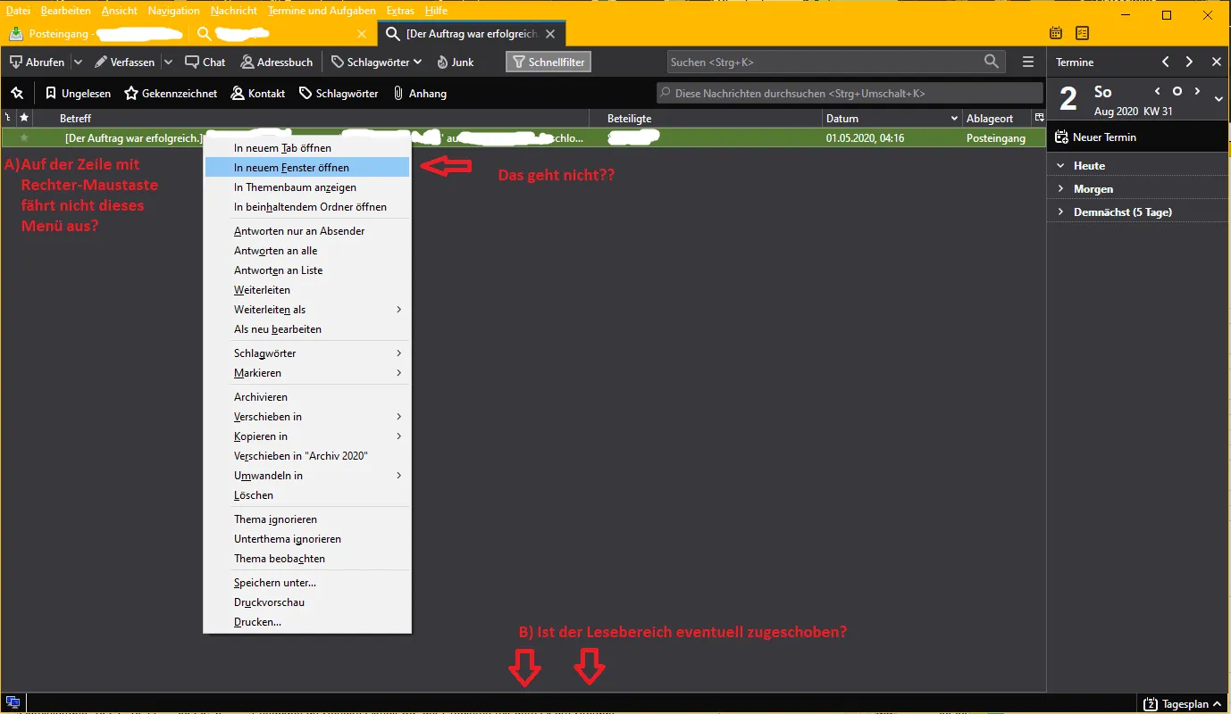

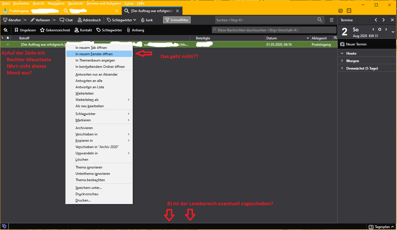

    Zunächst mal Rechte-Maustaste und 'in neuem Fenster öffnen':
    ... geht hier einwandfrei.
    Aber, könnte es sein, dass der Lesebereich bei Dir, genau wie ich das hier auch sehe, eventuell zugeschoben ist? Schau mal, ob unten, wo die Pfeile drauf zeigen (B), mit der linken Maustaste der Lesebereich aufgezogen werden kann.
    Zumindest bei mir kommt der dann zum Vorschein, aber andererseits funktioniert bei mir auch ganz normal die Möglichkeit, die Mail in einem eigenen Fenster zu öffnen (via Rechte-Maustaste > 'in neuem Fenster öffnen').
