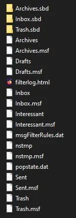

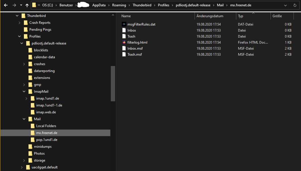

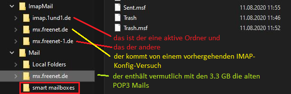

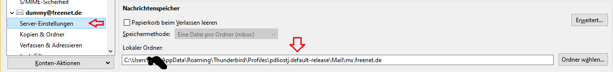

    Ich würde gerne drei Informationen von Deinem System sehen, mit denen ich den Status der Konfiguration dann besser einschätzen kann, bevor wir zu einem Versuch kommen, die alten per POP3 empfangenen Mails wieder zugänglich zu machen. Ich bzw. wir Helfer sitzen ja nicht vor Deinem Bildschirm, sehen nicht, was Du siehst, haben nur das, was an Beschreibung rübergereicht wird.
    Und zwar einen Screenshot von der aufgeklappten Verzeichnisstruktur in Deinem Profilordner (aus roaming), so das es ungefähr genau so wie hier dargestellt wird:
    Beachte, sowohl der Ordner ImapMail als auch Mail sind aufgeklappt und rechts wird der Inhalt von mx.freenet.de angezeigt. Bei Dir wird natürlich nicht pdliostj.default-release stehen, sondern jmtjukyz.default-release. Und auch die anderen Ordner unterhalb von ImapMail und Mail können bei Dir völlig anders benannt sein. Deshalb möchte ich davon mal einen Überblick sehen.

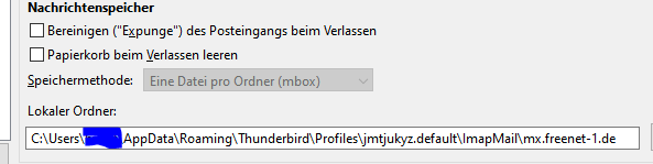

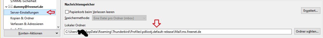

    Als nächstes bitte für die beiden momentan als aktiv eingerichteten Konten folgende Stelle jeweils als Screenshot:
    Da kommst Du über Extras > Konten-Einstellungen hin. Jeweils beim betreffenden Konto links den Eintrag Server-Einstellungen markieren und rechts bei Nachrichtenspeicher den vollständigen Pfad zum jeweiligen Lokalen Ordner abknipsen.
    Für Screenshots gibt es unter Windows 10 das Onboard-Tool '[mark]Snipping Tool[/mark]' und bearbeiten kann man die Screenshots mit '[mark]Paint[/mark]'. Beides findet man über die eingebaute Suchfunktion von Windows 10:

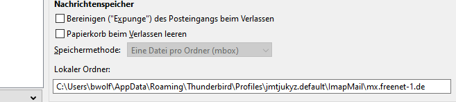

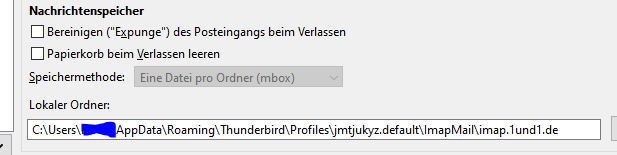

    • 19. August 2020 um 21:20
    Hallo Sehvornix, grundsätzlich bemühe ich mich so schnell wie möglich zu antworten - bin jedoch tagsüber hin und wieder andersweitig gebunden.
    Hier der Screenshot:
    Einstellung 1und1:
    Zitat von Sehvornix
    Kannst Du das bitte noch mal neu formulieren. I
    Der Postausgangs Server zeigte 1und 1 als STANDARD - Freenet nicht als Standard - das habe ich jetzt geändert - also umgekehrt.

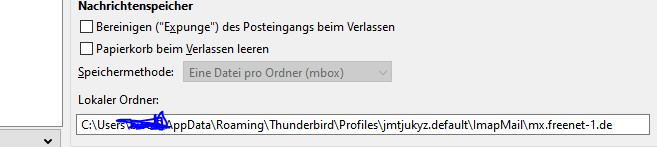

    Servereinstellung Freenet:
    Hoffe, damit habe ich alles beantwortet.

    • 19. August 2020 um 21:37
    Ok. Danke.
    Gegenprobe: Im Ordner 2ypmvqrl.default-release gibt's auf Deinem PC keine Unterordner Mail und ImapMail?

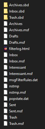

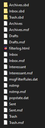

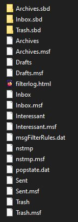

    • 19. August 2020 um 21:59
    Nein - hier die Einzelheiten, jedoch weder Mail noch Imapmail
    930
    2.695
    • 19. August 2020 um 22:11
    Du setzt offensichtlich auch 'Gruppierte Ordner' ein (wg. Verzeichnis smart mailboxes). Ausserdem sieht man, dass von der Archivierungsfunktion Gebrauch gemacht wurde (Archives.sdb). Mal schauen, ob die archivierten Mails nach der Reaktivierung auch wieder nutzbar sind.
    Du musst später genau darauf achten, mit welchem Ordner Du arbeitest. Vor allem, da schon 2 x mx.freenet.de vorhanden sind, die aber unterschiedliche Funktionen haben bzw. hatten - nicht durcheinanderbringen! Und schau auch bitte genau bei den Nummern-Zusätzen an den Verzeichnissen wie bei [mark]mx.freenet-[mark]1[/mark].de[/mark]. Das ist nachher nicht egal, sondern muss genau passen.
    Mach lieber zwischendurch noch mal wieder ein neues Backup. Behalte aber vorläufig auch das vorherige Backup.

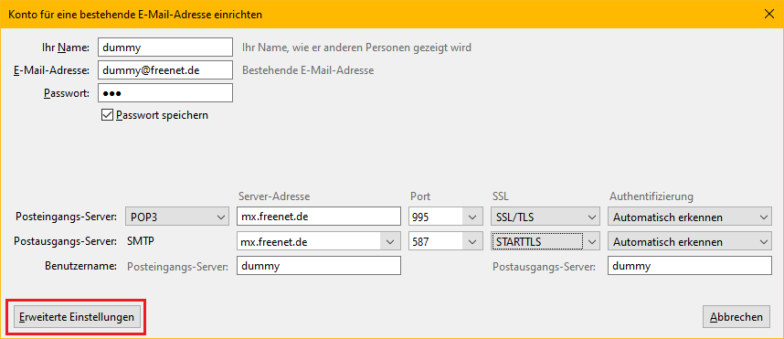

    Mein Plan ist grob folgender: Zwar könnte man das besagte Freenet-Konto noch (bis 25.08.) parallel auch per POP3 einrichten und damit arbeiten, aber das würde eine Reihe Implikationen nach sich ziehen, die zu erklären ich auf diesem Wege gerne vermeiden möchte. Deshalb stattdessen im Offline-Modus ein Dummy-Mail-Konto anlegen und anschließend die POP3-Mailarchive dahinein kopieren. Danach müsstest Du die dann hoffentlich wieder sichtbaren Mails allerdings noch an eine andere Stelle in Thunderbird ablegen. Zum Beispiel in das IMAP-Postfach rüberziehen, falls das Freenet-Postfach dafür groß genug ist und Du grundsätzlich über IMAP immer und überall auf alle Mails zugreifen wolltest. Oder dahin
    wo der Speicherplatz quasi unbegrenzt ist, aber dort können Sie leider nicht von anderen IMAP-Clients genutzt werden. Am Ende sollte das Dummy-Konto wieder gelöscht werden, da es eigentlich keine gültigen Zugangsdaten bekommen soll und sonst mit entsprechenden Meldungen nerven würde.
