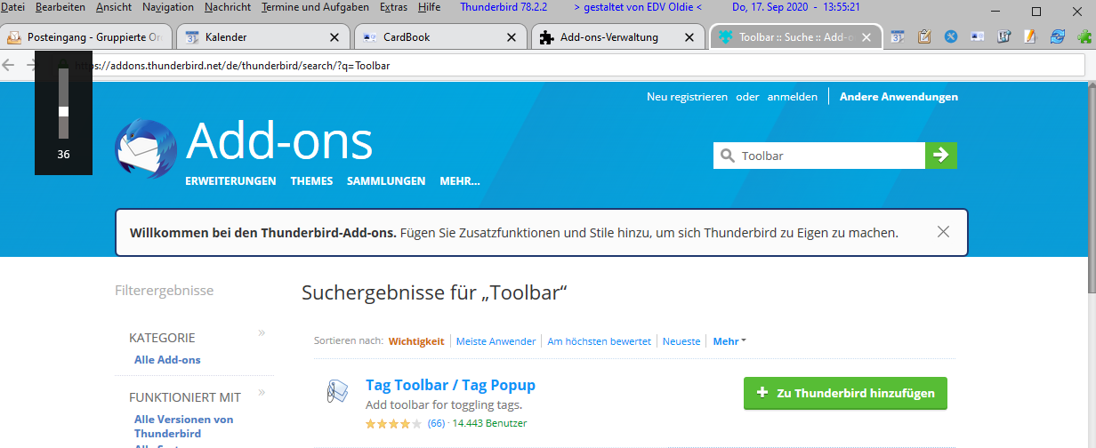

    Wenn ich unter WIN10 im Add-ons-Manager eine Erweiterung suche, wird ein neuer Tab geöffnet in dem die Webseite von ATN erscheint. Wenn ich die gesuchte Erweiterung gefunden habe, klicke ich auf Zu Thunderbird hinzufügen und die Erweiterung wird direkt im Thunderbird installiert.

    Ich kenne ein solches Verhalten bei Thunderbird nur, wenn Javascript deaktiviert ist.
    Da funktionierte auch nur noch der Download des Addons -mit Thunderbird, auf der AddonsSeite-, aber nicht die Installation per Point&Click.
    das war es. Und Du hast völlig recht: Das ist eine Einstellung in AllowHTMLtemp. Nachdem ich es dort aktiviert habe, öffnet sich zwar immer noch ein neuer Tag, aber nun habe ich Buttons mit Zu Thunderbird hinzufügen.
