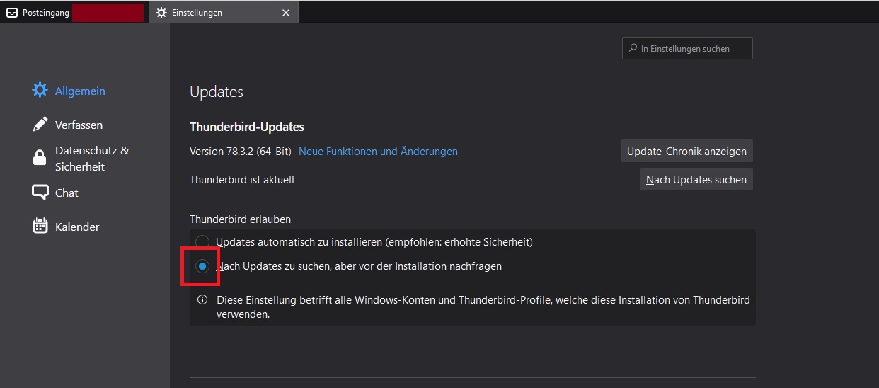

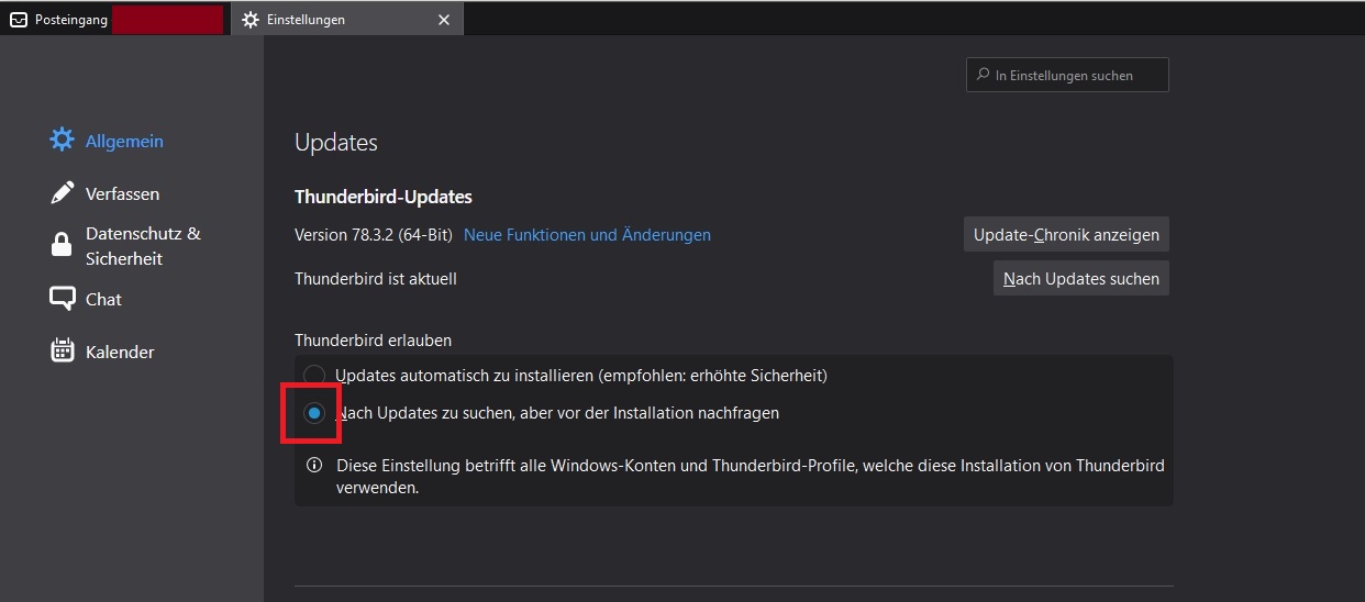

    • 10. Oktober 2020 um 16:09
    Zitat von Mechelen
    2) wo schalte ich die automatische Update ein/aus?
    ... hier, du musst im Fenster weiter herunterscrollen:

    Zu 2) hatte MSFreak Dir schon geantwortet. Kleine Ergänzung: nimm auch den Haken bei [  ] Einen Hintergrunddienst zum Installieren von Updates verwenden raus.

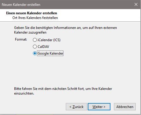

    Zitat von Sehvornix

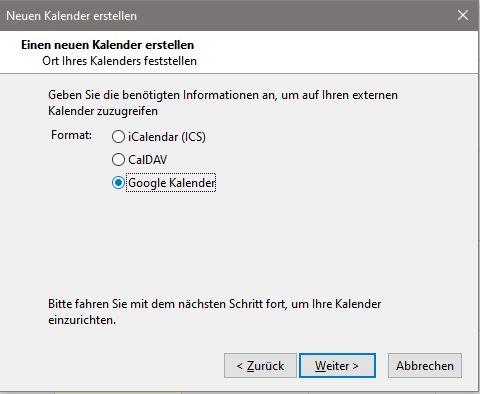

    Solange Du das mit Provider for Google Calendar machst, bei der Frage nach WebDAV / CalDAV mit 'Nein' antworten.
    Wenn man mit dem PfG seine Google Kalender verbindet, muss man in der Auswahl auch den Punkt Google Kalender auswählen, sonst funktioniert das nicht.
    Dann gibt man seine Google Mail-Adresse an, dann das Passwort, dann kommt die Frage ob man den Zugriff zulassen will.

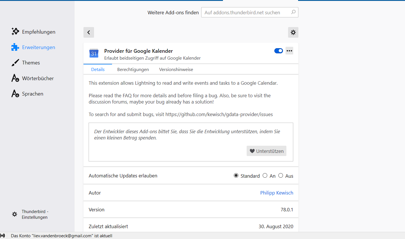

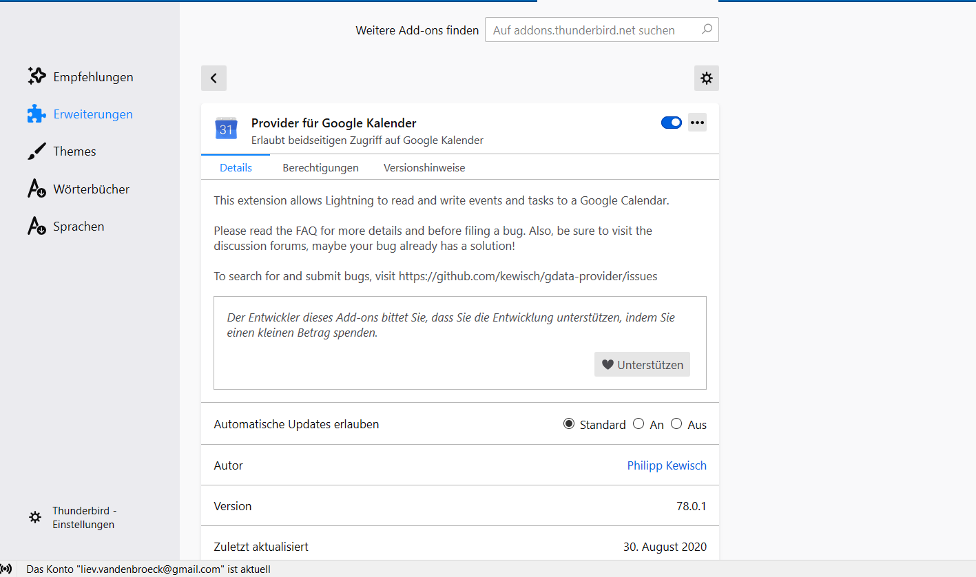

    ich hatte deinen kommentar noch nicht gelesen in bezug auf PfG. So sieht das bei mir aus mit PfG. ISt das Ok so?

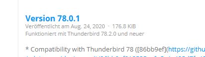

    Sehvornix hatte gerade geschrieben, dass heute 10.10.20 das Add-On PfG geupdatet wurde. Bei mir ist das letzte DAtum August 2020!
    Das ist auch richtig, bis jetzt ist noch kein neues Update vorhanden.

    du schreibst:

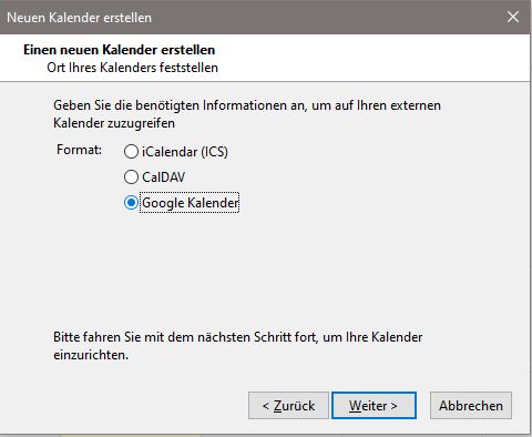

    Ich hatte einen bildschirmausschnitt dazu gepackt: ist es bei mir so eingestellt, dass es deinen vorschlag entspricht???
    Ich sehe nichts.

    915
    2.613
    • 10. Oktober 2020 um 19:12
    Hallo edvoldi,
    13926-zwischenablage02-jpg
    Gebe Dir Recht bzw. kann das aktuell nicht mehr nachvollziehen. Hier steht jetzt auch 24.08.2020. Könnte aber Stein & Bein schwören, dass es mir 10.10.2020 angezeigt hatte.
    Ah, doch, jetzt - nämlich wie man im Screenshot von Mechelen in Beitrag #11 auch sehen kann. Da stand nämlich bei mir eben 10.10.2020 und bei Mechelen steht auch nicht der 24.08. sondern der 30.08.2020.
    Ich finde, dass kann man schon als letzte Aktualisierung fehlinterpretieren obwohl es tatsächlich wohl das Installationsdatum darstellen soll.

    edvoldi
    Zitat: ich: Ich hatte einen bildschirmausschnitt dazu gepackt: ist es bei mir so eingestellt, dass es deinen vorschlag entspricht???
    Zitat edvoldi : Ich sehe nichts.
    Antwort: Mein bildschirmausschnitt ist weiter oben, den meinte ich, den du kommentierst mit 30. august 2020.

    • 10. Oktober 2020 um 19:41
    Die Version 78.0.1 ist aktuell.
    Also hast Du die aktuelle Version.
