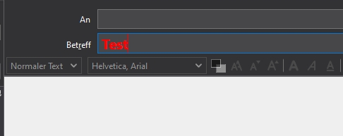

    Schau mal hier :-)

    • 22. Oktober 2020 um 20:08
    Tja, dann weiß ich leider auch nicht mehr weiter, wie schon geschrieben, bei edvoldi und mir funktioniert dieser Code in der Version Version 78.4.0
    Habe hier zum zusätzlichen Test deinem Code zusätzlich die Schriftgröße und die Farbe noch mal abgeändert
    #msgSubject {
       font-weight:bold !important;
       font-size:20px !important;
       color:red !important;
