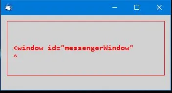

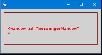

    Wenn ich Ihn jetzt starten möchte geht nur ein Fenster auf, auf dem steht:"<window id="messengerWindow" ^"

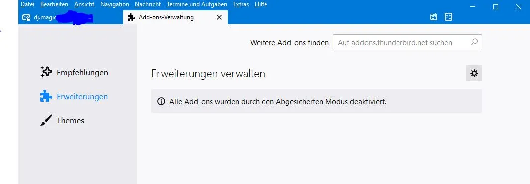

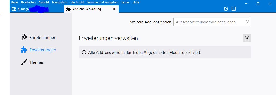

    Im abgesicherten Modus startet er einwandfrei. Add On´s werden keine angezeigt.
    ... dann alle AddOns und Sprachpakete deaktivieren und einzeln wieder aktivieren um herauszubekommen welches davon den Fehler verursacht. Nach jeder neuen Aktivierung eines AddOns den TB wieder neu starten.
    Es werden mir im Abgesicherten Modus keine AddOns angezeigt. Ich kann da nix deaktivieren. Von Scripte und Codes hab ich keine Ahnung, also denke ich mal nicht

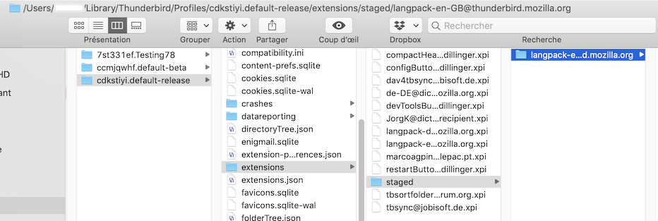

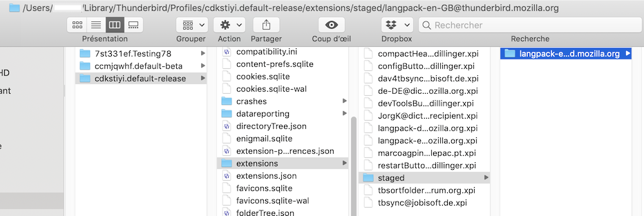

    Ich habe eben probehalber mein Sprachpaket en-GB.xpi entfernt und danach die Dateien prefs.js, addonStartup.json.lz4 und extensions.json untersucht. Keine Spur des deinstallierten Sprachpakets.
    Im Profilordner wird die Datei langpack-en-GB@thunderbird.mozilla.org des deinstallierten Sprachpakets in dem Unterordner "staged" des Ordners "extensions" neutralisiert.

    die Konstellation entsteht, wenn wie hier vom TE beschrieben ein Profil migriert wird. Es ist also eine Altlast des migrierten Profils, die sich vorher nur noch nicht bemerkbar gemacht hat. Weiter tritt es möglicherweise nur mit der DE-lokalisierten Version der Installationspakete von Thunderbird auf. Diese ganzen Umstände in Summe führen zu dem Verhalten, dass Thunderbird genau 1 x startet und dann die im Screenshot dargestellte Fehlermeldung ab dem zweiten Start bringt und ansonsten im Abgesicherten Modus auch 'normal' funktioniert.
