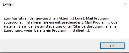

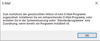

    Ich will ein Bild per Email senden:
    Dann erhalte ich die Meldung:
    Zum Ausführen der gewünschten Aktion ist kein E-Mail-Programm zugeordnet. Installieren Sie ein entsprechendes E-Mail-Programm, oder erstellen Sie in der Systemsteuerung unter 'Standardprogramm' eine Zuordnung, wenn bereits ein Programm installiert ist.
    Aber Thunderbird ist Standard-App:
    Und zB aus der Windows Kontakte-App heraus kann ich Emails versenden
    - Thunderbird wird geöffnet und ein neues Email erzeugt.
    Wo klemmt es?

    Was steht unter "Standard-Apps nach Protokoll" bei MAILTO?

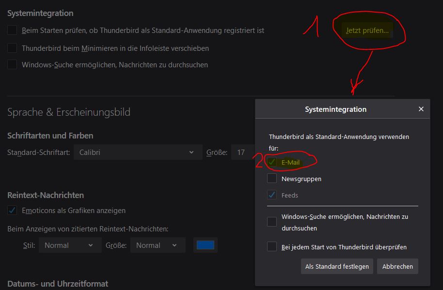

    • February 3, 2021 at 3:06 PM

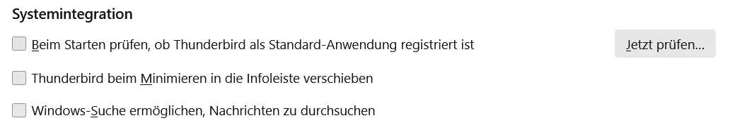

    prüfe mal, ob unter Extras-> Allgemein->Systemintegration der erste obere Haken gesetzt ist. Falls ja, drücke trotzdem auf den Button daneben "Jetzt prüfen".
    Danach Neustart von Thunderbird und überprüfen. Hilft das nicht, Thunderbird neu installieren, und zwar normal im gleichen Ordner (Überinstallieren). Keine benutzerdefinierte Installation machen. Thunderbird nicht deinstallieren.
    Hier findest du alle Thunderbird-Versionen:

    • February 4, 2021 at 6:41 PM
    Quote from mrb

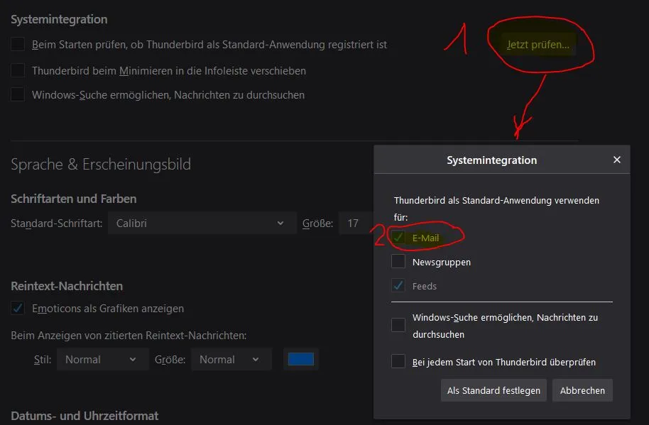

    prüfe mal, ob unter Einstellungen -> Allgemein ->Systemintegration der erste obere Haken gesetzt ist.
    Danke, das war der erste (1) Teil des Lösungswegs.
    Der zweite (2) und letze Schrit war, im folgenden Pop-Up [x] Email anzukreuzen:
    Dann funktionierte die Mailto-Anwendung ohne Neustart.

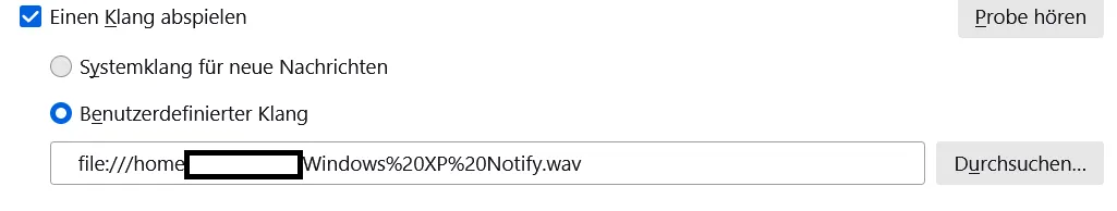

    ich bekomme das gleiche Popup nun seit einiger Zeit und dachte erst es sei ein Win10 Problem. Das Popup scheint aber tatsächlich von Thunderbird zu kommen, bei mir bei jedem Start. Was vielleicht spezielle ist, ich habe zwei Profile für zwei Personen. Das Popup kommt erst, nachdem man das Profil ausgewählt hat, welches man starten möchte.
    Haken hab ich in den Einstellungen versucht zu setzen, aber wenn ich die Einstellungen danach wieder öffne ist er wieder weg.
    Hab Thunderbird einfach noch mal drüber installiert, hat allerdings nichts genützt.
    Version: 91.5.0 (64 bit)
    OS: Win10 Home
    PS Was in den Einstellungen auch nicht zu gehen scheint ist der enutzdefiniert Klang bei neuer Nachricht. Er zeigt mir meinen alten Linuxpfad an und wenn ich auf "Durchsuchen..." klicke passiert nichts. In dem Pfadtext kann ich nichts editieren.
    Also vielleicht irgendwie defekte Einstellungen?

    also er wird unter Einstellungen -> allgemein -> eingehende E-Mail Nachrichten - Einen Klang abspielen angezeigt.
    Ob der Profilordner einfach aus dem Linux Profil kopiert wurde, bin ich mir nicht mehr sicher. Das Problem mit dem Popup ist vll seit November oder so. Thunderbird läuft aber nun schon seit Jahren auf diesem Rechner unter Windows.

    Dann erscheint die zuvor genannte Meldung.

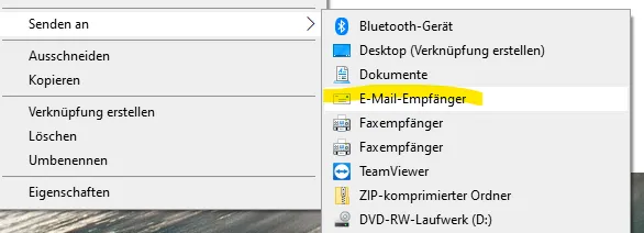

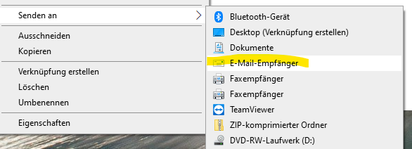

    Für den Übergang hätte ich eine Lösung, wieder mit dem rechte-Maustaste-Kontext eine / mehrere Dateien zu versenden.
    Ich kenne jetzt nicht den Wissensstand, mit dem Explorer sicher umzugehen, aber ein Versuch:
    In der Umgebung vom Explorer sollten alle Dateien auch mit Extension angezeigt werden.
    Bei dem rechte-Maustaste-Kontext Senden an werden Verknüpfungen aus dem Ordner SendTo gezeigt.
    Dieser Pfad ist wichtig> C:\Users\IHRNAME\AppData\Roaming\Microsoft\Windows\SendTo (IHRNAME) entspr. ersetzen!
    In diesen Ordner folgende zu erstellende Batch-Datei kopieren: TB-sendMail.bat
    Inhalt aus dem Code-Kasten kopieren und in Windows-Editor einfügen. Dann als TB-sendMail.bat erst irgendwo speichern.
    In oben genannten Ordner kopieren.
    Die TB-sendMail.bat wird später im rechte-Maustaste-Kontext Senden an erscheinen und als MailTo nutzbar sein.
    Wenn alles funktioniert, kann man der Batch-Datei noch ein Thunderbird Icon verpassen.
