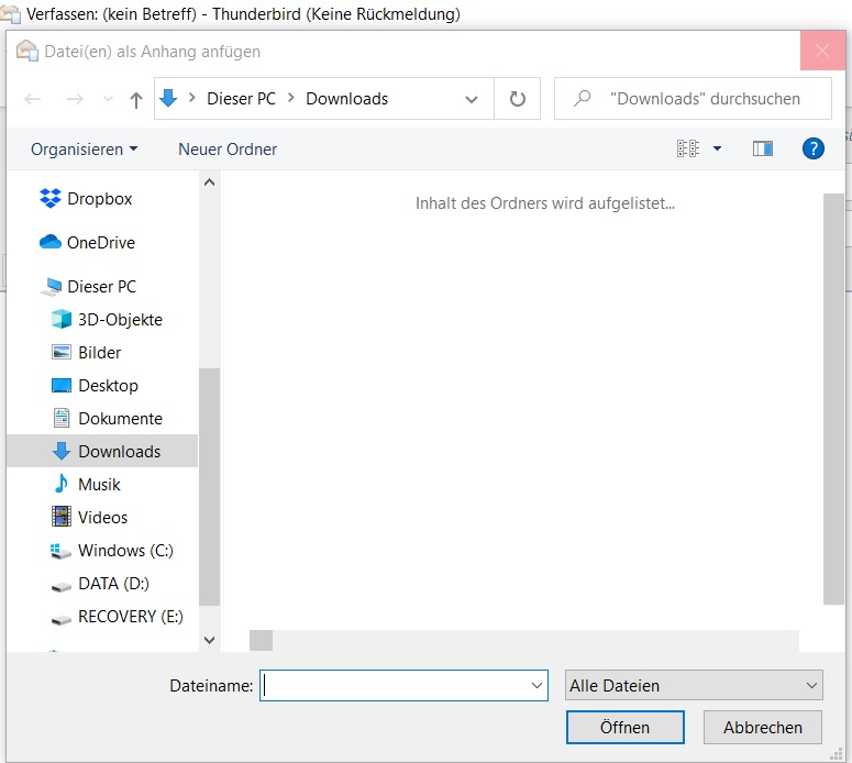

    Ich bin neu hier. Mein Problem: Alles scheint normal zu funktionieren, doch wenn ich versuche, einen Anhang an eine Email anzuhängen, dann geht zwar das Explorer-Fenster noch auf. Es werden aber keine Dateien angezeigt. Nach wenigen Sekunden erscheint "Keine Rückmeldung" und ich muss das komplette Programm schließen.

    Hallo Ihr beiden! Ich habe vorübergehend "Mail-Anti-Virus" von Kaspersky ausgeschaltet. Es brachte keine Verbesserung (auch nach Neustart des Rechners nicht).
    Weitere Ideen?
    PS: Ich weiß nicht, ob das relevant ist, aber in dem Explorer-Fenster, das sich beim Anhängen von Dateien öffnet, ist immer das Verzeichnis "Downloads" vorausgewählt. Ich kann kein anderes Verzeichnis mehr auswählen. Der Cursor im Eingabefeld blinkt nicht. Es sieht so aus:
    Nachtrag: Start im Abgesicherten Modus (auch mit deaktivierten Add-ons) löste das Problem auch nicht.

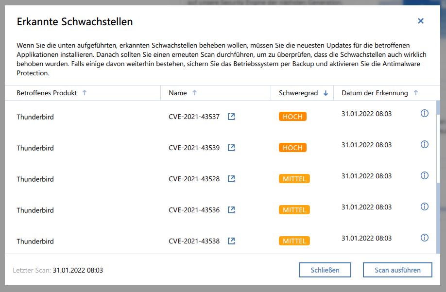

    ... nur sobald ich aus Thunderbird auf den Explorer zugreife für den Dateianhang = hängt sich das Programm auf
    ... und ACRONIS schickt mir eine Warnmeldung wg. Thunderbird = siehe Anhang
    Bis sich eine Ursache / Lösung gefunden hat nutze ich erst einmal das gute Outlook 2007 :-)
