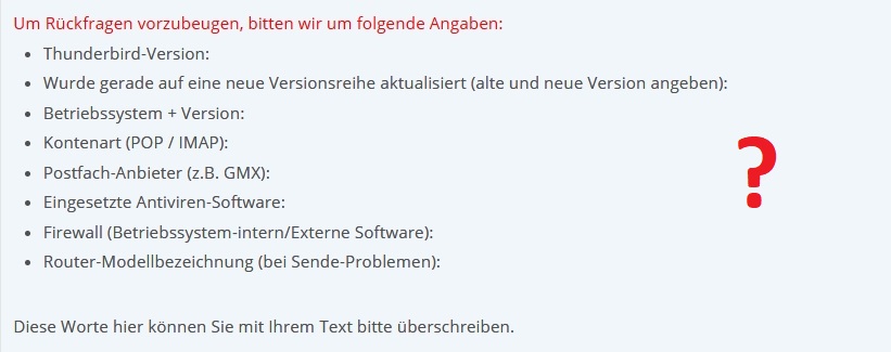

    Wieso beantwortest du nicht die gewünschten Fragen ?
    Ohne diese Informationen ist unsere Hilfe ein Ratespiel und daher

    Hallo MSFreak,
    hiel also die fehlenden Daten:
    - Thunderbird 78.7.1. (32-bit)
    - Win 10 pro - 10.0.19042
    - POP 3
    - EMail Postfächer über eigenes Hostingpaket
    - Avira Antivirus Pro
