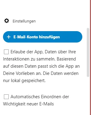

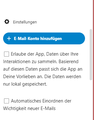

    Die Lösung bzw. Ursache war:
    Ich habe in meiner ownCloud die Tage die App "Email" eingerichtet. Und auch nur das Email-Konto welches nun davon betroffen war. Da nun einige Tage zwischen der Einrichtung und meinem Bemerken lagen, habe ich nicht mehr direkt daran gedacht und nahm an, dass ich in Thunderbird versehentlich irgend eine Tastenkombi gedrückt habe, die schließlich dafür verantwortlich war. Als ich jetzt auf die ownCloud wieder zugriff und mir meine Mails angezeigt wurden, fiel es mir wieder ein und ich habe dort nach dem Übeltäter gesucht. Zunächst habe ich die ownCloud App "Email" komplett deaktiviert und die Mails, die seither reinflatterten waren nicht mehr hervorgehoben und rot markiert.
    In den Einstellungen der ownCloud Email App gibt es eine Einstellung und ich vermute dahinter die Ursache, bin es jedoch gerade am testen, ob es tatsächlich das ist. Es gibt da den Punkt "Automatisches Einordnen der Wichtigkeit neuer E-Mails". Der Punkt war bei der Ersteinrichtung aktiviert. Ich habe den Punkt jetzt mal deaktiviert und werde sehen, ob mir dann die Mails wieder markiert werden. Aber wie gesagt, als ich die ownCloud Email App komplett deaktiviert habe, wurde mir auch keine Mail mehr mit dem Schlagwort "wichtig" in Thunderbird automatisch markiert. Die Ursache ist daher sicherlich in der owncloud Email App zu suchen...
    In die Einstellungen der ownCloud Email App kommt man über das Radsymbol unten links im Browser und dahinter verbirgt sich auch der oben erwähnte Punkt.
    Ich danke euch vielmals für eure freundliche Unterstützung & Lösungsideen

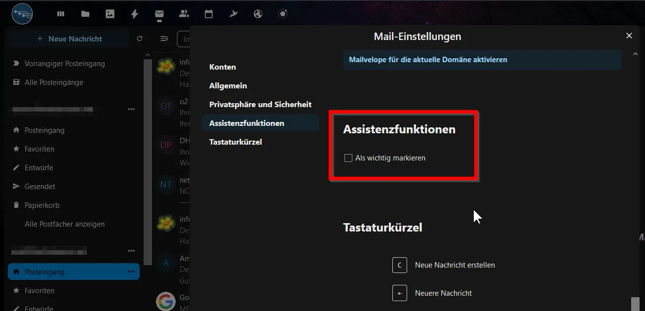

    Danke für diese Info, ich kann das auch bestätigen.
    Die automatische "Einordnung der Wichtigkeit neuer Emails" in der (bei mir) Nextcloud Mail App war dafür verantwortlich.
    Das Abschalten dieser Einstellung in der App-Konfiguration löst dieses ungewollte Verhalten.

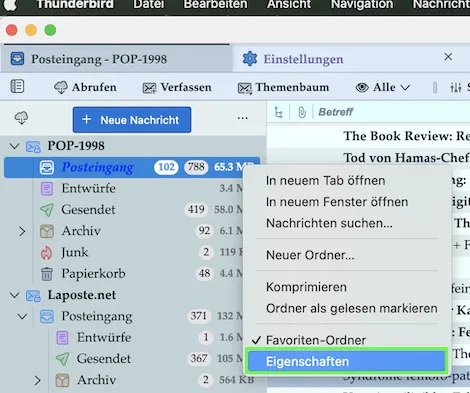

    Nebenbei gefragt (ich nutze TB nebula): den Befehl "Rechtsklick auf den Ordner → Eigenschaften → Reparieren" kann ich nicht nachvollziehen, denn in TB selbst gibt es kein solches Kontextmenü bei Rechtsklick ...

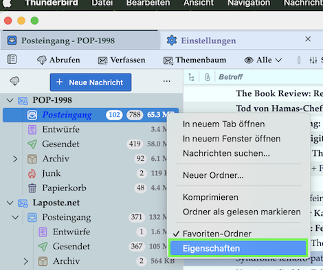

    Gibt es den in meinem Bild grün eingerahmten Menü-Eintrag "Eigenschaften" beim R-Klick (auf einen Ordner) bei dir tatsächlich nicht?
    Schwer zu glauben, aber Nebula ist noch neu....
    • 1. August 2024 um 12:11
    ich kann bestätigen, dass alles vorhanden ist und funktioniert.
