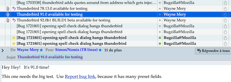

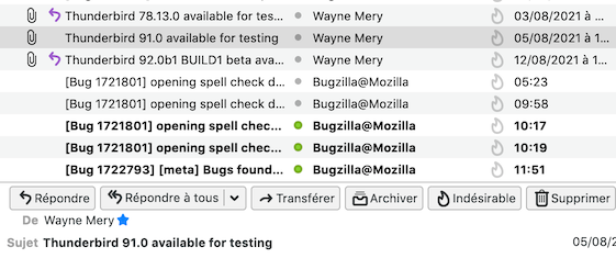

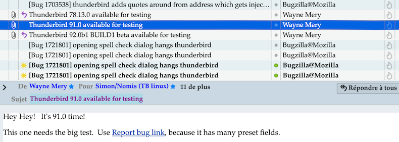

    Zwischenzeitlich hab ich auch rausgefunden, was für mein Auge (warum auch immer) störend wirkt. In der Konten-/Ordnerliste sitzt die Schrift mittig in der Zeile, in der Nachrichtenliste am unteren Rand. Siehe die Screenshots.
    Ließe sich das auch korrigieren?
    Ist das erst mit dem CSS-Code aufgetreten oder war diese Verschiebung an den unteren Rand schon vorher da ?
    Ist das auch der Fall, wenn du TB im abgesicherten Modus startest ?
  • signofthehammer
    • 16. August 2021 um 11:24
    Es war schon vor CSS da und auch im abgesicherten Modus ist dies der Fall.

    Dann schau mal, ob Du das damit ↓ korrigieren kannst.
    #threadTree treechildren::-moz-tree-cell-text {
      margin-bottom: 2px !important;
    Eventuell musst Du den Wert noch etwas ein wenig erhöhen, auf vielleicht 3px oder 4px.
    und wech
    Dharkness
  • signofthehammer
    • 16. August 2021 um 11:43
    dharkness21 Nein, das ändert leider nichts.
    Mapenzi Weil du von Anomalie schreibst: Das heißt du hast diese Darstellung in deinem TB so nicht?

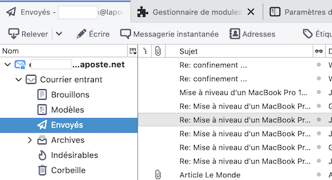

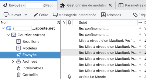

    Nein. In meiner macOS Version von TB sieht das so aus
  • signofthehammer
    • 16. August 2021 um 12:06
    Jopp, genau so sollte das sein! ;)

    Mein obiger Screenshot war mit meinem aktiven userChrome.css gemacht.
    Und so sieht es original in der selben TB-Mac Version aus

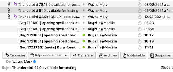

    Noch eine Kuriosität zu diesem seltsamen Verhalten: Bei der 78er Version habe ich mich langsam mit layout.css.devPixelsPerPx langsam nach oben gearbeitet und interessanterweise war die Ansicht für mich am angenehmsten, als die Balken in der Konten-/Ordner- und der Nachrichtenliste gleich hoch waren. Diesen "Zustand" erreiche ich beim 91er gar nicht, egal, wie viel ich rumspiele. (Siehe Screenshot)
    Das ist ja alles nix Weltbewegendes, es gibt aber auch noch Seltsames bei Erweiterungen...! Mal schauen, wie sich alles mit Updates entwickelt!
