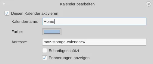

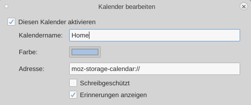

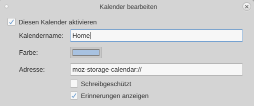

    Ups - da hat man in der Version 91 das UI wohl etwas abgespeckt. In der Version 78.13 sieht das noch so aus:
    Macht aber nicht, es gibt noch einen anderen weg, die Adresse herauszufinden.
    Einstellungen → Allgemein → Konfiguration bearbeiten → Suchen: calendar.*uri
