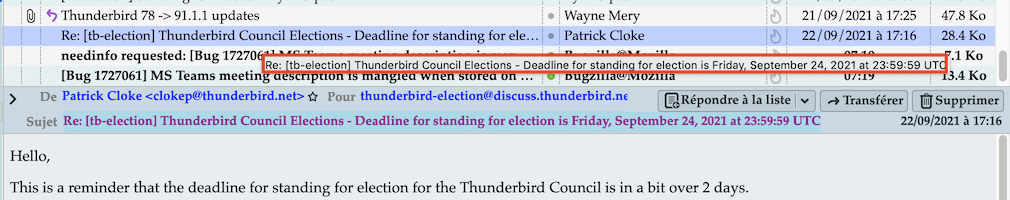

    Bei dieser 2-Zeilen-Ansicht kann man endlich den Betreff komplett lesen ohne TB/BB in den Full-Screen-Modus versetzen zu müssen.
    Auch in TB lässt sich ein sehr langer Betreff mit dem Mauszeiger vollständig einblenden mittels des "Tooltip"
