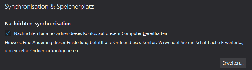

    Diese lokale Speicherung in einem Cache geht auf die Standardeinstellung zum Vorhalten aller Mails lokal zurück:
    Es gibt weitere Vorteile, von dieser lokalen Speicherung Gebrauch zu machen und eigentlich nur einen Nachteil: es verbraucht lokal Speicherplatz. Jedoch sollte das von der Größenordnung her normalerweise keine Kopfschmerzen bereiten.
    Wenn Du nun also Dein Profil ohne IMAP auf einen anderen Rechner überträgst, beginnt Thunderbird erst mal den ganzen Kram wieder downzuloaden und lokal zu cachen. Diesen Schritt könntest Du vermeiden, wenn der Umzug einschließlich der IMAP-Daten erfolgt.
    Andersrum könntest Du diesen Haken an der Stelle auch schon vor dem Umzug entfernen. Daraufhin löscht Thunderbird die lokal vorgehaltenen Daten. Wenn Du den Umzug dann vornimmst, werden auch keine lokalen IMAP-Daten zum neuen Rechner übertragen.
    Das habe ich gerade getestet. Bei mir werden die entsprechenden Mbox-Dateien im Profil nicht gelöscht oder auf 0 kB zurückgesetzt, wenn ich das Bereithalten der Nachrichten des IMAP-Kontos auf dem Computer deaktiviere.

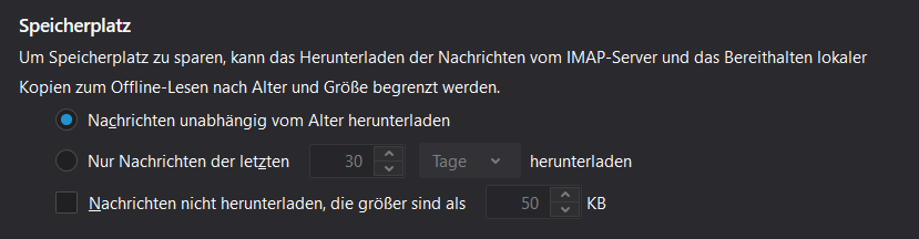

    Wäre es nicht vielleicht ein effizienter Ansatz, erst mal gar nichts zu übernehmen und auf dem neuen Rechner das Mailkonto neu einzurichten sowie dort dann gleich die lokale Speicherung so zu begrenzen, wie Du das brauchst? Das kann im Abschnitt unter dem o. g. Screenshot eingestellt werden.

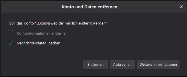

    Ok. Hier noch eine etwas radikalere Idee: vor der Migration des fraglichen Profils, nur das besagtes Mail-Konto löschen und zwar mit der Option
    gesetzt. Dadurch werden die lokalen Daten dieses Kontos wirklich gelöscht. Die Daten auf dem Server aber nicht.
    Anschließend kannst Du das Konto neu einrichten und konfigurierst erst mal so, dass nicht wieder auf lokal synchronisiert wird. Das so 'bereinigte' Profil kannst Du zum anderen Rechner 2 übertragen. Am Ende, wenn das alles soweit geklappt hat, spricht nichts dagegen, auf Rechner 1 auch wieder die lokale Speicherung zu aktivieren - dauert dann ggf. etwas, bis er damit durch ist.
