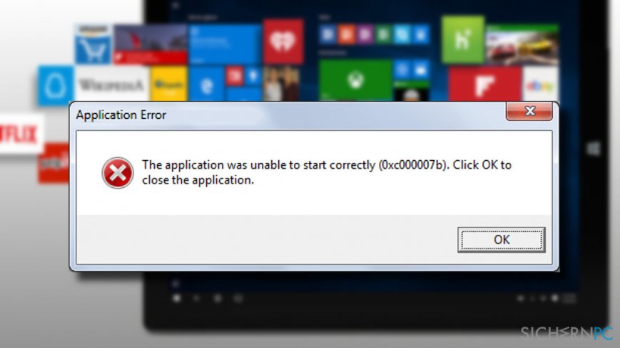

    Ich habe heute das deutschsprachige Betterbird auf meinem Windows 10 Pro 64 installiert. Wenn ich es starte, kommt aber die Fehlermeldung:
    Die Anwendung konnte nicht korrekt gestartet werden (0xc000007b).
    Ich habe nach diesem Fehler gegoogelt und bin die aufgefundenen Hinweise durchgegangen, soweit möglich: Ich habe MS Visual C++ Redistributable neu installiert, Betterbird de- und reinstalliert, Betterbird mit Administratorrechten gestartet. Eine Überprüfung mit "sfc/scannow" habe ich nicht durchgeführt, weil man damit auch kaputt machen kann.
    Was könnte ich noch tun, um Betterbird zum Laufen zu bringen?

    Habe im Internet was gefunden was ev. die Ursache sein könnte
    Wie behebt man den Fehler 0xc000007b in Windows 10?
    Hallo, könntet ihr mir bitte helfen, den Fehler 0XC000007B zu beheben? Die Fehlermeldung taucht immer wieder auf, wenn ich ein Spiel oder ein Programm öffne.…
    sichernpc.de
