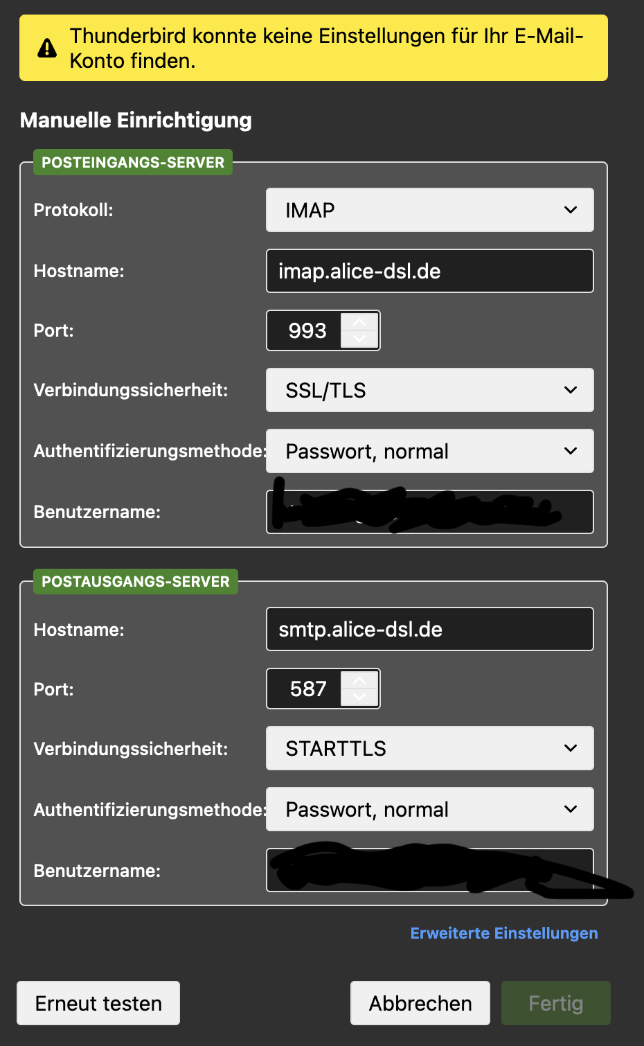

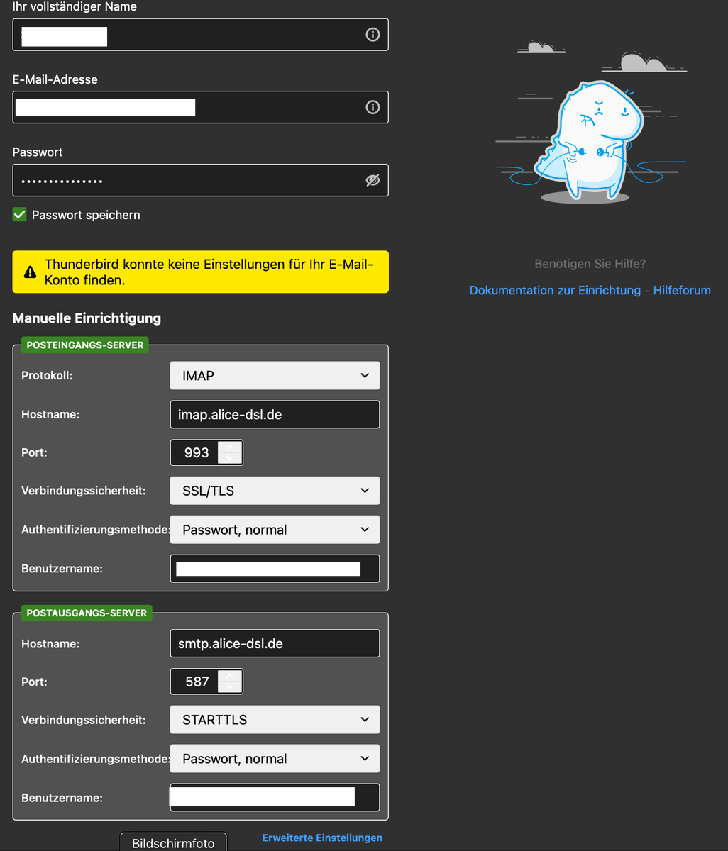

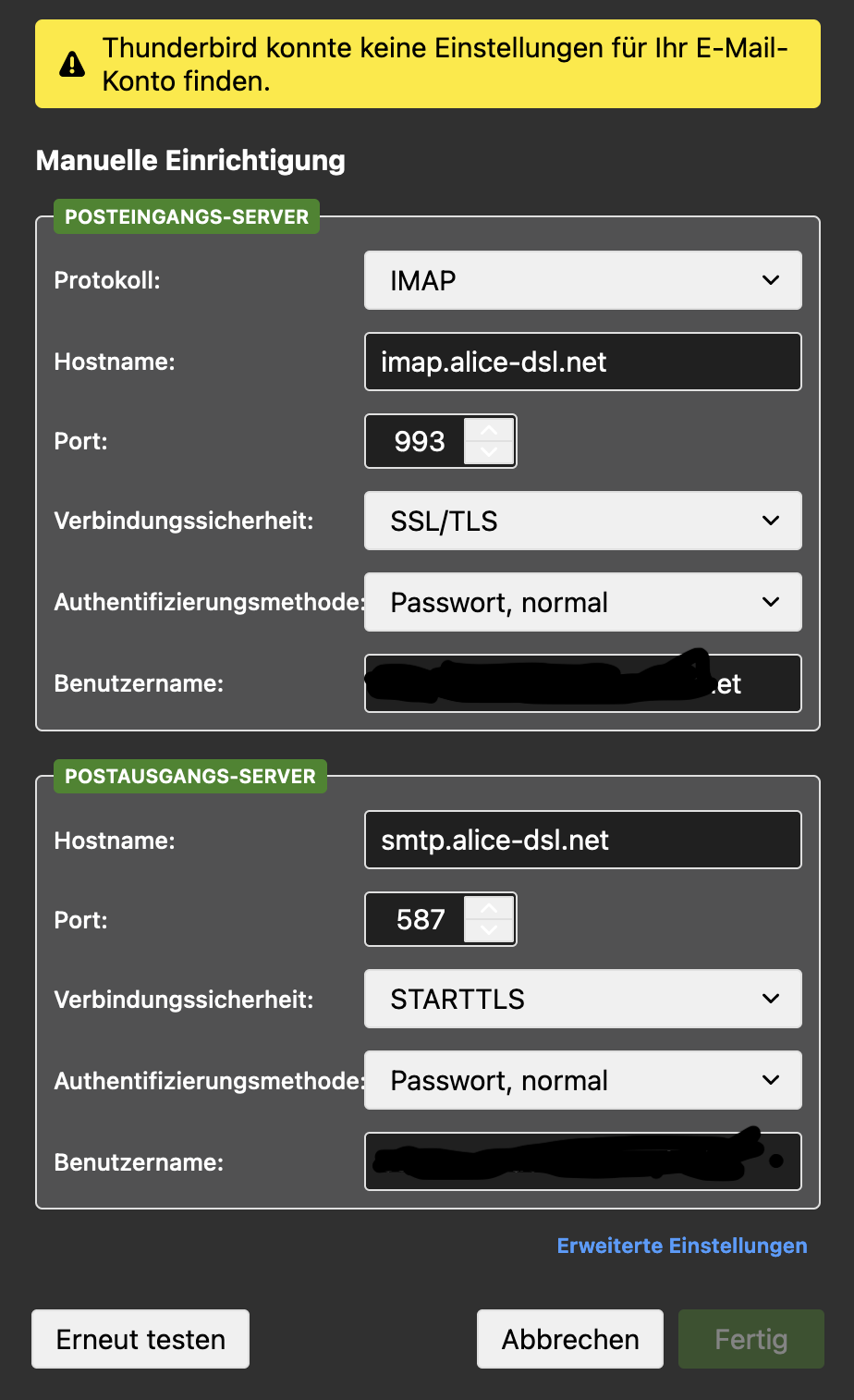

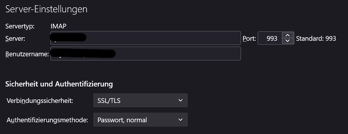

    Ich habe alle Ports ausprobiert sowohl imap/smtp. Es geht einfach nicht.
    Auch deine Einstellungen habe ich probiert wie du sieehst. Immer die selbe Fehlermeldung.
    Ich bin langsam am verzweifeln

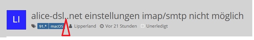

    Ist der im Thementitel gezeigte doppelte Punkt ein Schreibfehler ?
    Denn so kann es nicht funktionieren ;)
    Das war dort nur ein Schreibfehler, grins

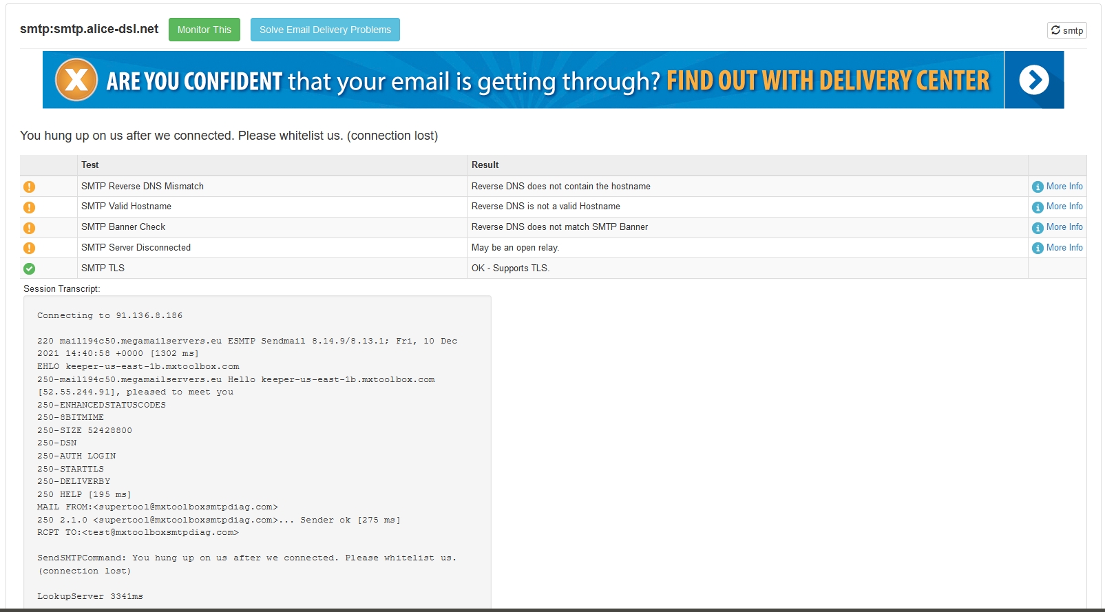

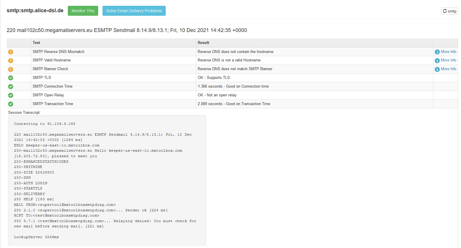

    ... ist bei diesem Konto bei Alice IMAP freigeschaltet ? Kannst du dort Mails mit POP3 abfragen ?
    Da ja Alice schon sehr lange bei O₂ ist, kann es sein das es @alice-dsl.net nicht mehr gibt, bzw. kürzlich abgeschaltet wurde ?
    Nachtrag,
    alice-dsl.net fällt beim MxToolbox-Test durch
    alice-dsl.de ist soweit OK
    Hallo Micha,
    da hast du wohl Recht.
    In den Einstellungen IMAP/SMTP sind die Daten auch mit .de eingetragen. Das hat sonst auch gefunzt.
    Ich habe also nochmal mein E-Mail Programm (Mac OS) eingefügt und probiert.
    IMAP: alice-dsl.de
    SMTP: alice-dsl.de
    Es funzt. Ich möchte aber TB und da geht es nicht
