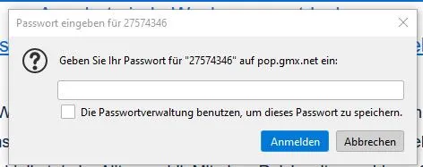

    nach einmem Systemabsturz habe ich einen Rechner wieder notdürftig zum Laufen gebracht.
    Ich kann TB aufrufen, aber da wird nach einem Passwort gefragt und da bin ich überfordert.
    Ich habe bei Chip eine Anleitung bzgl. Passwörter gefunden, komme damit aber nicht klar.
    Thunderbird: Passwort auslesen - so klappt's
    In diesem Praxistipp erklären wir Ihnen, wie Sie im Programm Thunderbird Ihr Passwort auslesen können. Sie benötigen hierzu kein Zusatz-Tool. In den…
    praxistipps.chip.de
    Kann mir jemand weiterhelfen und sagen, wie ich schnell und einfach an das Passwort komme?
    Bin recht verzweifelt.
    Gruß,
    Dag

    ich verstehe dass nicht so richtig. Also, bei mir ist es so, dass das System wieder läuft, Windows und alle Programme, aber bei TB klappt es nicht.
    Nun hatte ich die Chip-Anleitung
    praxistipps.chip.de
    gefunden.
    Gehe ich danach vor, komme ich mit Alt-X in die Einstellungen, wähle ich diese an, komme ich nicht wie in der Chip-Anleitung beschrieben in die Einstellungen, sondern in die Einstellungen von Windows, die mit dem Zahnkranz.
    Nun muss oder sollte doch eine Möglichkeit bestehen, dass in einer solchen Situation wie die, in die ich mich jetzt befinde, irgendwie an die Passwörter zu kommen, damit man seine Mails wieder lesen kann.
    In der Chip Anleitung liest sich das alles so herrlich leicht, die Praxis sieht leider nicht so aus.
    Gruß,
    Dag

    Zitat von daghaedd
    Nun muss oder sollte doch eine Möglichkeit bestehen, ..........., irgendwie an die Passwörter zu kommen, damit man seine Mails wieder lesen kann.
    Wenn die Datei mit den Kennwörtern bei diesem Systemabsturz nicht ebenfalls beschädigt wurde, ist das Auslesen tatsächlich ohne Hilfsmittel möglich:
    - TB ggf. öffnen
    - oben rechts dieses sog. "Hamburger-Menü" anklicken - so genannt wegen des Symbols aus lediglich drei horizontalen Strichen
    - dort auf Einstellungen klicken
    Ein separater Tab öffnet sich
    - Bereich "Datenschutz & Sicherheit"
    - ggf. ein wenig runterscrollen zum Bereich "Passwörter"
    - dort rechts den Button Gespeicherte Passwörter... anklicken
    es öffnet sich ein Fensterchen "Gespeicherte Zugangsdaten"
    - dort unten rechts auf den Button Passwörter anzeigen klicken
    - Abfrage "Sollen Ihre Passwörter wirklich angezeigt werden?" Mit Klick auf Ja bestätigen
    Wenn die Installation überhaupt noch Kennwörter enthält, solltest du nun die Liste der Konten und der dafür gespeicherten Kennwörter sehen.
    Wenn da nichts ist, hat dein Absturz mehr beschädigt.
    Dass man Kennwörter generell auch separat ablegt, zum Beispiel in einem Passwortmanager wie KeePass, und nicht nur allein im jeweiligen Programm (Mailclient oder Browser), ist dann ein anderes Thema.
    Der andere Weg für die Passwörter wäre die "Passwort vergessen"-Funktion beim Login auf der Webseite der Anbieter, aber wenn die dir dann einen Link per Mail schicken, an den du nicht herankommst ...... naja, zumindest einen Versuch ist es wert.
    Und du hast kein Backup des TB-Profils, welches du nun verwenden und dort die Passwörter ablesen könntest?
    Und du verwendest auch keinen anderen Mailclient für den Zugriff auf Smartphone oder Tablet, wo du ggf. noch die Kennwörter rauskriegen kannst?

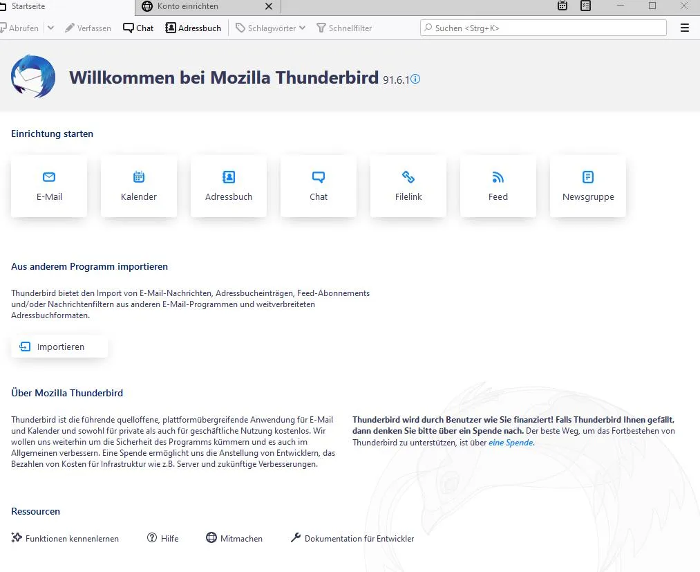

    Ich habe das genau nach Deiner Anleitung gemacht. Aber unten zum Schluss bei
    ist das Anzeigen hell, kann man also nicht aufrufen.
    Einen anderen Mailclient habe ich nicht. Wenn die Mozilla Schlauberger eine SMS-Benachrichtigung eingebaut hätten, haben sie aber nicht.
    Ich habe aus der Datensicherung noch einen Profilordner. Wenn ich den nehme komme ich nicht in das Programm, füge einen Screenshot bei. Wie komme ich da raus und in das normale TB-Programm mit den Dateien?
    Gruß,
    Dag

    • 5. März 2022 um 17:36
    Dann hat dein Systemabsturz auch die Passwörter gekillt.
    Häh? Weshalb und wofür?
    Vermutlich verwechselst du hier Mozilla mit GMX?
    Nun müsste man wissen, was ganz genau diese Datensicherung enthält und was davon du wohin kopiert hast.

    Ich habe das System-LW C: geklont, damit ich ohne Risiko experimentieren kann. Dann habe ich versucht, eine mehrere Wochen alte Paragonsicherung, (Paragon 16), zurück zu sichern.
    Funktioniert nicht. Habe den Paragon-Support schon angeschrieben.
    Meine Überlegung, bei einer Rücksicherung müsste Thunderbird funktionieren und ich könnte die Passwörter auslesen. Zur Zeit der Paragon-Sicherung funktionierte Thunderbird ja noch einwandfrei.
    Es steckt einfach der Wurm drin.
