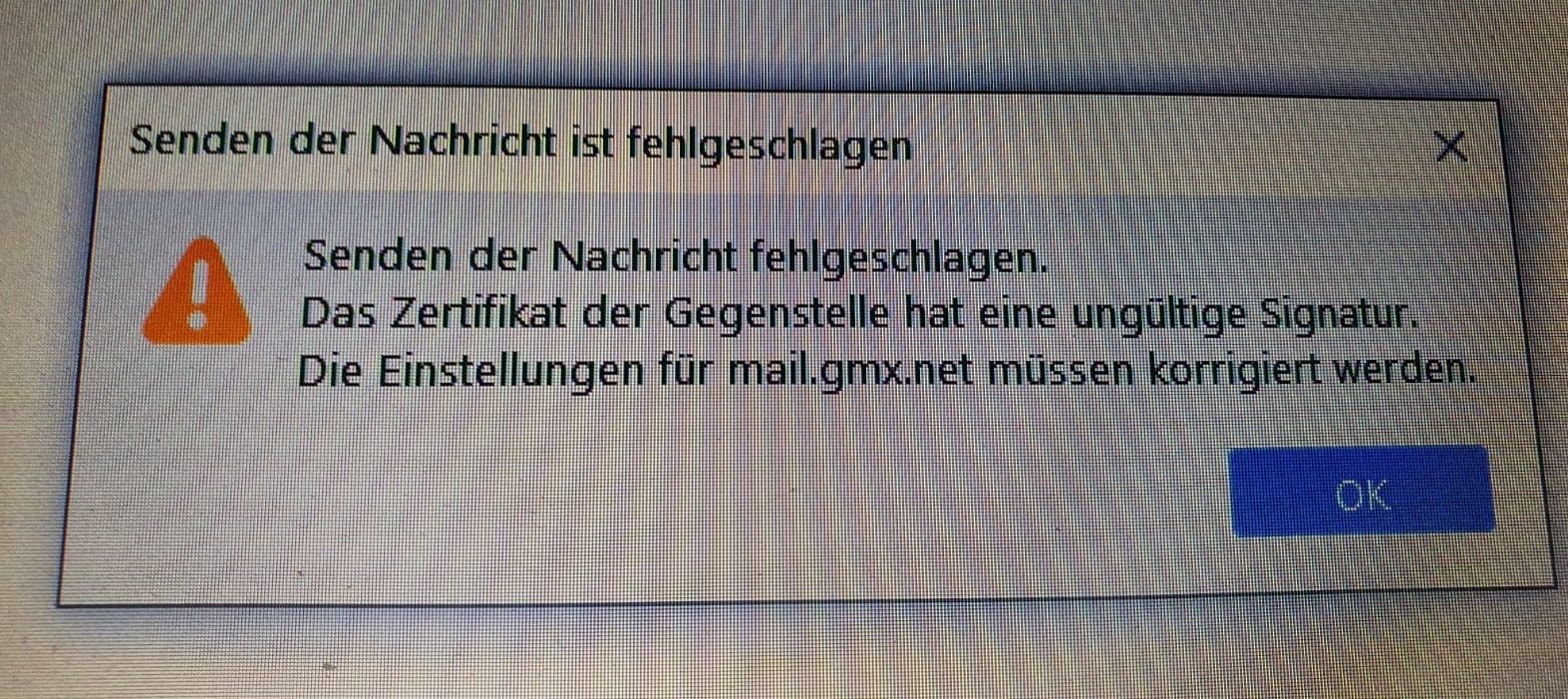

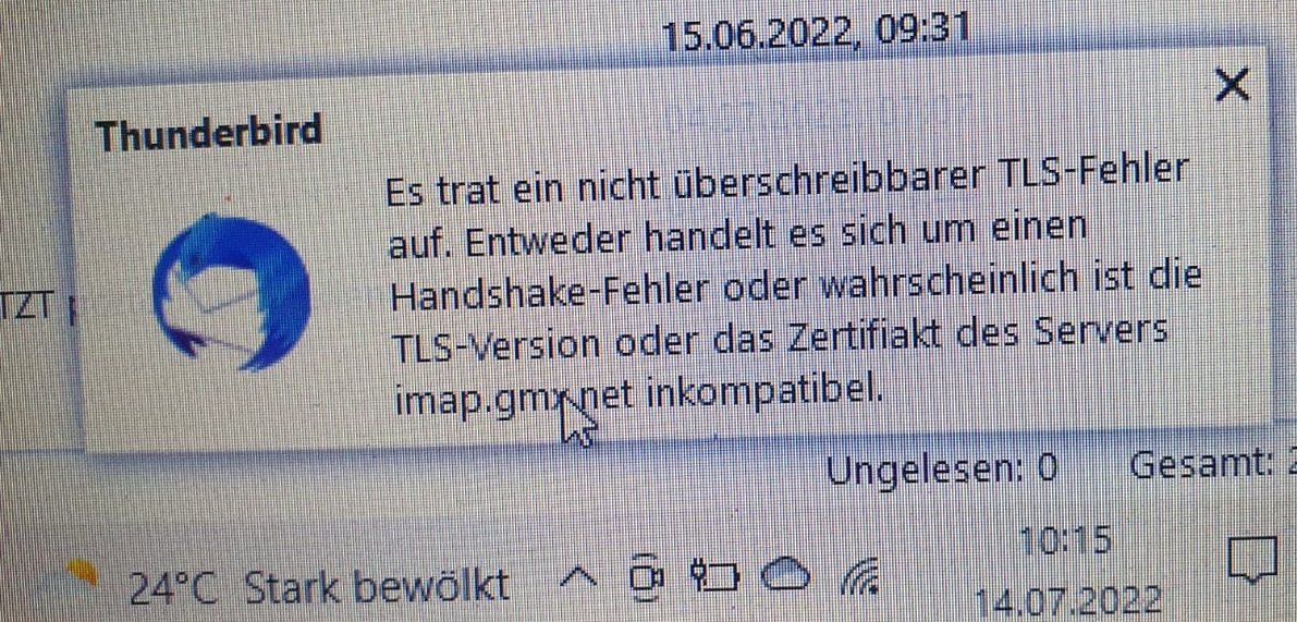

    Bei einem Bekannten, dem ich öfter einmal behilflich bin, hängt TB sofort nach dem Start (obige Daten sind von seinem Rechner).
    Unter "Abrufen" steht ein Eieruhrsymbol oder manchmal ein Punkt, der hin und her springt. Der Cursorpfeil wird von einem blauem Kreis begleitet.
    Wenn man Abrufen anklickt erscheint eine Fehlermeldung ("Es trat ein nicht ...", siehe 1. Dateianhang). Beim Versuch eine Nachricht zu senden kommt eine andere Fehlermeldung ("Senden der Nachricht ist fehlgeschlagen ...", siehe 2. Dateianhang)

    GMX hat wohl (circa) zum 01.06.2022 TLS 1.0 und TLS 1.1 abgeschaltet. Ich denke, dass es da einen Zusammenhang geben könnte - auch wenn die Meldung erst "heute" aufgetreten sein soll. Der "nicht überschreibbare TLS-Fehler" ist mir so nicht bekannt, deutet für mich aber vielleicht gerade auf inkompatible die TLS-Version hin. Da Thunderbird dies im 91er problemlos unterstützt, könnte ich mir vorstellen, dass von Avast beispielsweise ein veraltetes Zertifikat genutzt wird.
    Vielleicht hilft dies:
    Fehlerbehebung bei Warnungen von E-Mail-Clients zu ungültigen Serverzertifikaten | Offizieller Avast-Support
    So gehen Sie mit Warnungen zu ungültigen Serverzertifikaten um, wenn Sie E-Mails mit Avast Antivirus auf Windows-PCs versenden und empfangen.
    support.avast.com
    Es kann aber auch mal vorkommen, dass einer der Server des Postfach-Anbieters schlichtweg einen (vorübergehenden) Fehler in seinen Zertifikaten hat.

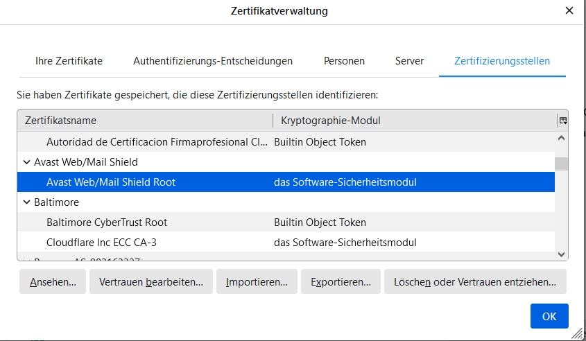

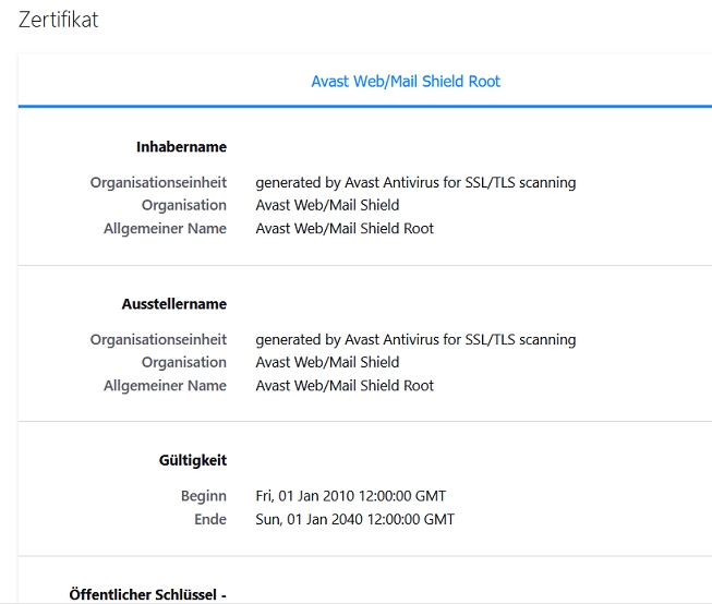

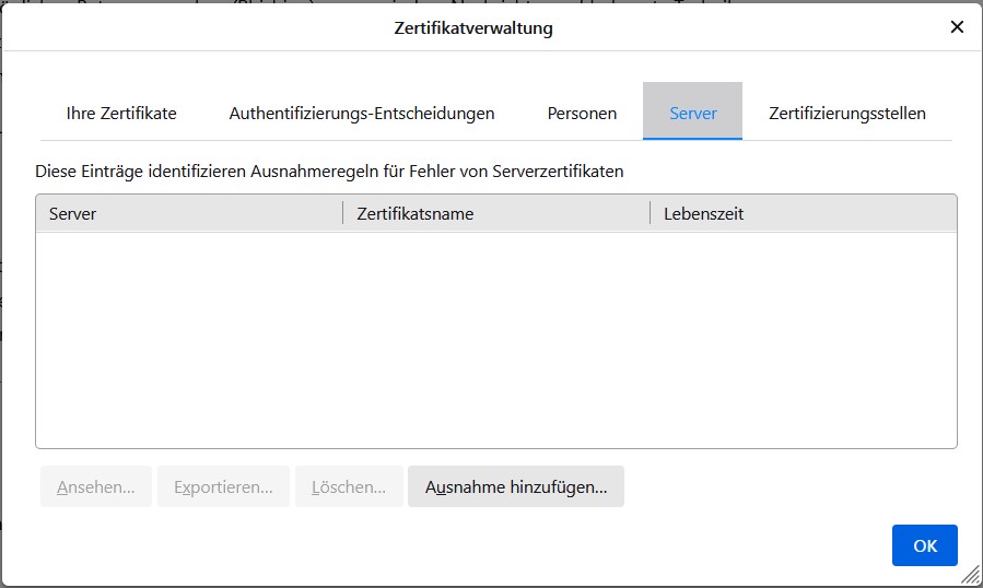

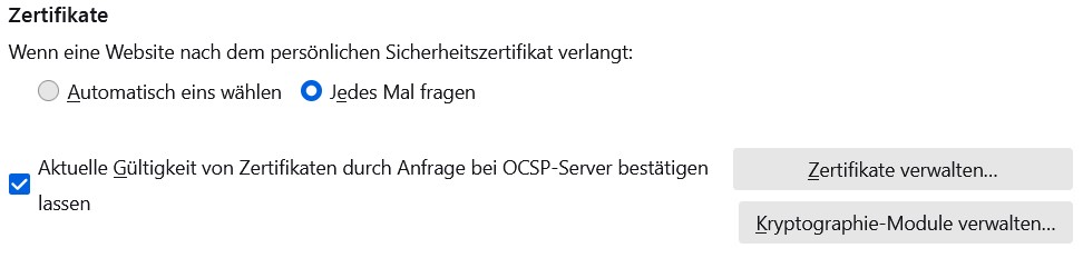

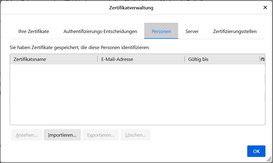

    habe versucht die Avast Beschreibung umzusetzen. Die neue installierte Version ist die Version Avast One. Die Beschreibung bezieht sich leider auf Avast Premium Security. Die beschriebenen Untermenüs zum Exportieren des Zertifikats des E-Mail-Schutzes gibt es in Avast One leider nicht.
    Bei den Einstellungen des TB gibt es im Bereich Zertifikatverwaltung (Personen, Server) keinen Hinweis auf Avast. Es gibt nur einen Eintrag bei Zertifizierungsstellen mit dem Eintrag Avast Zertifikat.
    Nur mit dem Root-Zertifikat allein wird das nicht funktionieren. Also entweder Zertifikat von Avast besorgen oder den Mailschutz deaktivieren.

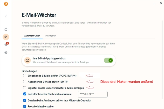

    Hallo an alle Beteiligten,
    danke für Eure Hilfe. Da "Avast One" noch relativ neu ist und es wenige Informationen dazu gibt, habe ich vom Avast Support (ein Einstieg dahin war nicht leicht zu finden) eine Antwort erhalten, die erst einmal Abhilfe schafft. Das kann aber noch nicht die endgültige Lösung sein. Werde von dort noch weitere Antworten erhalten. Es gibt in "Avast One" einem Menüpunkt "Entdecken" einen Unterpunkt "E-Mail-Wächter" ("Entdecken" ein "sinnvoller" Menüpunkt). Dort lassen sich diverse "Haken" ändern (angehängter Screenshot). Das habe ich getan und TB funktioniert wieder, allerdings ohne den Mailschutz. Mal sehen, was man mir vom Avast Support antwortet.
    Siehe Beitrag #4 - der Defender genügt. Und 100% Schutz garantiert letztlich kein Programm.
