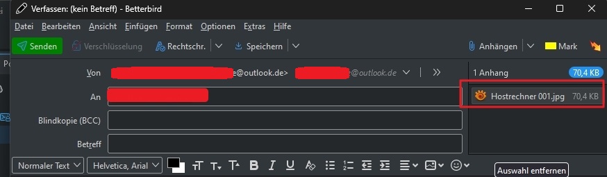

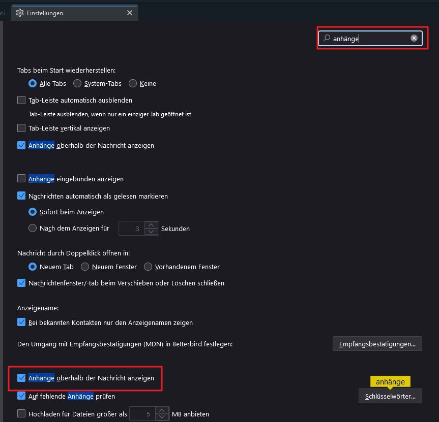

    Betterbird kann deinen Wunsch erfüllen

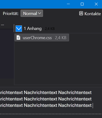

    ganz herzlichen Dank für dein CSS - ohne es zu verstehen, konnte ich das gewünschte Ergebnis -auch Dank deiner umfangreichen Schritt-für-Schritt-Anleitung- erreichen.

    PS: Nun hat das CSS-Skript die Anzeige der Anhänge nicht nur beim Verfassen nach oben geholt, sondern ja auch bei erhaltenen Mails. Hier werden sie ÜBER dem gesamten Mailfenster (also auch der Symbolleiste) angezeigt - lässt sich das wenigstens unter den Nachrichtenkopf verschieben? Oder kann dieser Passus in der CSS ausgespart werden? Leider verstehe ich nichts von CSS... :-(
    Dateien
    userChrome.css.png 2,5 kB – 0 Downloads
