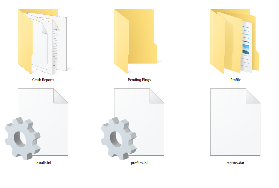

    Zitat von bagira
    Zunächst habe ich den Profilordner nach D kopiert,
    Benutzer\Name\AppData\Roaming\Thunderbird\Profiles\xxxx.default
    am Ende nun sämtliche Ordner aus dem Pfad.
    Mhhh, das klingt ein wenig verwirrend für mich. Du musst letztlich sinngemäß den kompletten Ordner xxxxx.default kopiert (und mit dem Profil-Manager für das neue Profil ausgewählt) haben. Der Ordner Profiles mit den Dateien profiles.ini und installs.ini bleibt (zwangsweise) auf C:. Vom Kalender müsste eigentlich alles auch mit in xxxxx.default drin sein.

    Ja, ich habe den Profilordner xxxxx.default nach D kopiert und mit dem Profilmanager ausgewählt.
    Ich war auch davon ausgegangen, das jetzt alles 1 zu 1 dargestellt wird.
    Aber Thunderbird öffnet ohne Add on (Theme) und ohne Lightning.
    Habe dann den Gesamten Ordner C Benutzer\Name\AppData\Roaming\Thunderbird nach D kopiert und erneut den darin befindlichen Profilordner zugewiesen. Das selbe Ergebnis.
    Ich habe ich vorsichtshalber C Benutzer\Name\AppData\Roaming\Thunderbird immer auf Laufwerk C belassen.
    Darauf greife ich jetzt wieder zu und alles ist wie gewohnt.
    So liegen die Dateien nun auch auch auf dem Laufwerk D in einem Ordner (Thunderbird).
