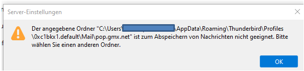

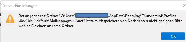

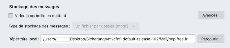

    Das war mir schon klar, aber egal welchen Ordner ich anwähle, es kommt immer die Fehlermeldung:
    Und natürlich bleib dsnn immer dieser Pfad bestehen der auf meine Sicherung verweißt:
    C:\Users\xxxxxx\Desktop\Sicherung Thunderbird\Profiles\0xc1bkx1.default\Mail\pop.gmx-1.net
    Das ist völlig unverstandlich. Erstens wie kam ein solcher Pfad zum Backup überhaupt zustande und zweitens weshalb kann man ihn nicht mehr ändern?
    Kannst du bitte mal im Ordner pop.gmx.net die beiden Dateien popstate-1.dat und popstate-1.dat.msf bei beendetem TB löschen, dann erneut in den Server-Einstellungen versuchen, den Pfad so ändern, dass er zum Ordner pop.gmx.net führt?

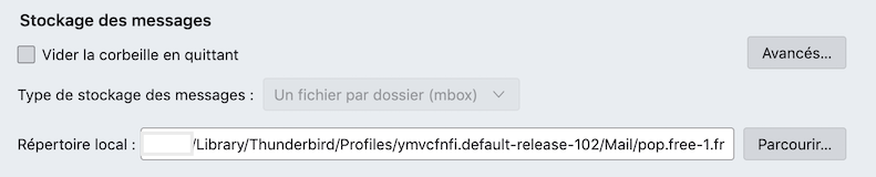

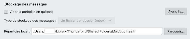

    Ich habe den Eindruck, dass wir in einer Sackgasse angelangt sind. Zum Anlegen eines neuen Profils im Rahmen diesez Themas mit Beiträgen und Bildern bin ich persönlich nicht bereit. Eine Fernwartung wäre sicher geeignet um dein Problem schnell zu lösen. Wenn du willst bin ich dazu bereit. Du kannst genau so gut das Angebot von Sehvornix (oder eines anderen Helfers) zum Erstellen eines neuen Profiles akzeptieren.
    Ich mache heute Abend noch eine Reihe von Test, in denen ich versuche, beim Ändern des Pfades die selben Fehlermeldungen zu provozieren.
    21753-pasted-from-clipboard-png
    Nur für alle Fälle: Der durch den blauen Kasten anonymisierte Teil des Pfades verweist aber schon auf den eigenen Windows-Benutzeraccount und nicht etwa auf den eines anderen Windows-Accounts?
  • Haeussler
    18
    21. Nov. 2022
    • 28. November 2022 um 17:37
    • #48
    Ja, dieser Pfad verweist auf den Richtigen Windows Benutzer

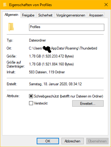

    • #50

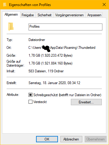

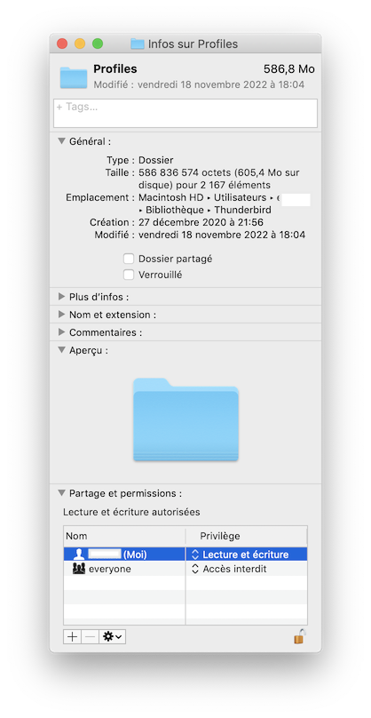

    ist das eigentlich richtig das der Ordner AppData/Roaming/Thunderbird/Profiles als Schreingeschützt angezeig wird?
    1.051
    11.971
    119
    • 28. November 2022 um 18:29
    • #51

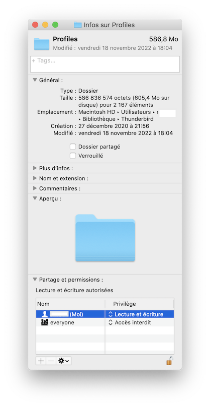

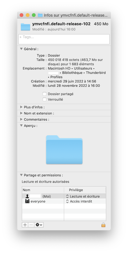

    Nach meinem Verständnis dürfte "Profiles" nicht schreibgeschützt sein, ebenso wenig wie der Profilordner "0xc1bkx1.default" selber.
    Bei mir jedenfalls ist keiner von beiden schreibgeschützt (Privileg "Lesen & Schreiben")
    Mach doch mal einen neuen Test, nachdem du den Schreibschutz aufgehoben hast.

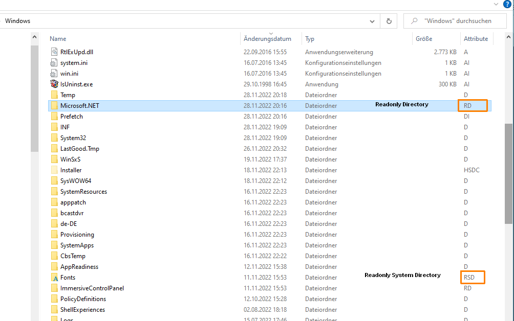

    • 28. November 2022 um 20:11
    • #52
    Und wie wird dieses 'schreibgeschützt' dargestellt?
    Etwa so:
    Dann ist das nämlich ganz normal und zeigt mitnichten schreibgeschützt an. Das ist lediglich die Lesart von Windows, dass über Ordner und Dateien hinweg zusammen nicht angezeigt werden kann, ob es schreibgeschützt ist oder nicht. Der Ordner Profiles in diesem Beispiel ist es nicht. Steht auch in dem Kommentar hinter der Checkbox.
    • 28. November 2022 um 20:40
    • #53

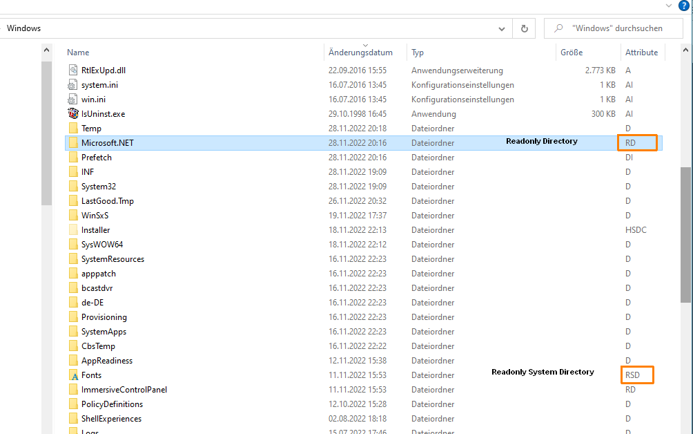

    Vielleicht besser im Explorer erkennbar, wenn die Spalte Attribute eingeblendet wird.
    Hier als Beispiel der Inhalt vom Windows Ordner
    761
    7.008
    • 28. November 2022 um 21:54
    • #54
    ja.
    Zitat von MIcrosoft
    Im Gegensatz zum Attribut "Schreibgeschützt" für eine Datei, wird das Attribut "Schreibgeschützt" für einen Ordner in der Regel von Windows, Windows-Komponenten und -Zubehör sowie sonstigen Windows-Programmen ignoriert. So können Sie beispielsweise mit Windows Explorer einen Ordner, für den das Attribut "Schreibgeschützt" festgelegt ist, löschen, umbenennen oder ändern. Die Attribute "Schreibgeschützt" und "System" werden von Windows Explorer nur dazu verwendet, zu ermitteln, ob es sich bei dem betreffenden Ordner um einen besonderen Ordner handelt, wie zum Beispiel einen Systemordner, dessen Ansicht von Windows angepasst wurde (z. B. die Ordner "Eigene Dateien", "Favoriten", "Schriftarten", "Übertragene Programmdateien"), oder ob es um einen Ordner geht, den Sie mithilfe der Registerkarte Anpassen des Dialogfeldes Eigenschaften für den Ordner selbst angepasst haben.
    Das gilt auch heute noch.
    Du nutzt auch MacOS ;)
