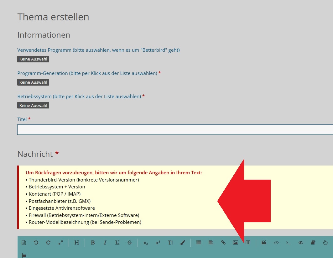

    • 26. Dezember 2022 um 18:34

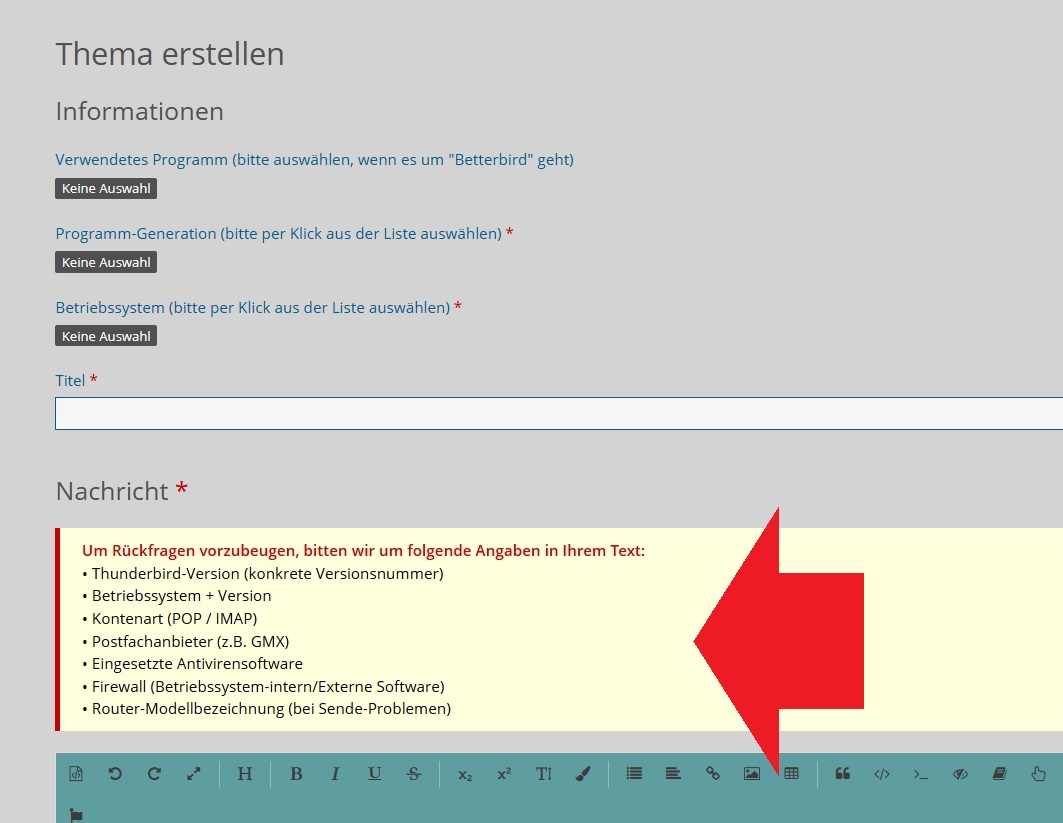

    Warum bekommen wir nicht diese gewünschten Informationen ?

    Hier die ergänzenden Informationen:
    Thunderbird-Version:102.6.1 (32-Bit)
    Betriebssystem: Windows 10
    Kontonart: IMAP
    Postfachanbieter: Kabelmail
    Antivirensoftware: Avira

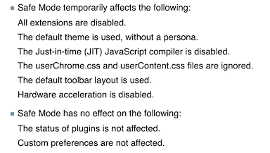

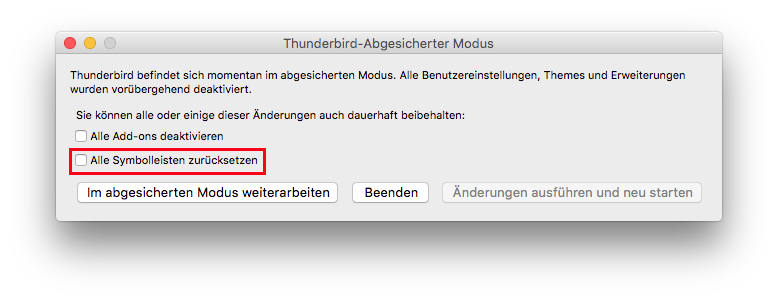

    Nicht vergessen, dass im Fehlerbehebungsmodus http://kb.mozillazine.org/Safe_Mode auch die Hardwarebeschleunigung deaktiviert wird, auch wenn ich mir nicht vorstellen kann, dass sie hier für den Fehler verantwortlich ist.
    Zusätzlich sind im safe mode alle Werkzeug- und Symbolleisten auf "Standard" zurückgesetzt .

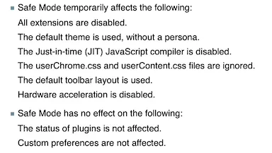

    OK. Fassen wir mal kurz zusammen:
    Der Fehlerbehebungsmodus behebt das Problem. Der Fehlerbehebungsmodus deaktiviert Folgendes:
    1. Add-ons
    2. Hardwarebeschleunigung
    3. CSS
    4. Benutzerskripte
    Da du keinen Ordner chrome im Profil hast und auch sonst geschrieben hast, dass du kein CSS und keine Benutzerskripte verwendest, scheiden als 3 und 4 aus. Bleiben Add-ons und Hardwarebeschleunigung. Du hast geschrieben, dass du nur ein Add-on hast und dass das Problem bleibt, wenn du das Add-on deaktivierst. Dann bleibt, wie Mapenzi oben geschrieben hat, eigentlich nur die Deaktivierung der Hardwarebeschleunigung.
    1.132
    12.597
    • 29. Dezember 2022 um 15:54
    Zitat von milupo
    4. Benutzerskripte
    5. Symbolleisten werden auf Originalzustand gesetzt
    6. Standard-Thema wird benutzt
    Ich würde jetzt einfach mal alle Symbolleisten zurücksetzen

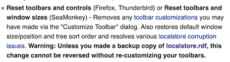

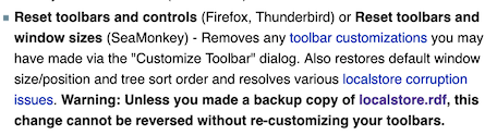

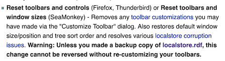

    Ich glaube, dass das selbe Ergebnis erzielt wird, wenn man bei beendetem TB - zumindest versuchsweise - die Datei xulstore.json aus dem Profiordner entfernt und TB neu startet.
    Dazu noch einAuszug aus dem (wenn auch seit sechs Jahren nicht mehr aktualisierten) KB Artikel http://kb.mozillazine.org/Safe_Mode (localstore.rdf wurde inzwischen durch xulstore.json ersetzt):
