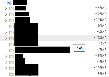

    • 7. Januar 2023 um 15:08
    @ schlingo:
    komprimiert habe ich heute vom Vormittag, jeden Ordner einzeln:
    hier ein Beispiel was ich meine: die einzelnen Ordner zeigen in der Summe 788 MB an, wenn ich die Unterordner einklapp dann wird als SUmme 3003 MB angezeigt?!?
    Und wenn ich mir den Ordner im Explorer direkt ansehe (den kompletten TB Ordner) dann sind mehr als 20 GB an Daten vorhanden?

    mir ist gerade was eigenartiges aufgefallen. Im Roaming Ordner gibt es zwei Profilordner. Einer in dem der Mailordner seit 2020 nicht mehr geändert wurde, wo aber 17 GB an Daten drinnen sind und einer der anscheinend der aktuelle ist und wo es 4 GB an Daten gibt. Erklären kann ich mir das nicht. Ich werde mal den einen alten Ordner löschen und vorher einfach ein Backup machen.
    • 7. Januar 2023 um 17:56
    was hat TreeSize ergeben?
    Für jedes Profil gibt genau einen Profilordner. Profilordner - Wo ist er zu finden? Starte TB mit dem Profil-Manager. Wie viele Profile werden angezeigt?
