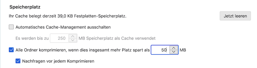

    gehe zunächst mal in Einstellungen > Allgemein > Netzwerk & Speicherplatz > Speicherplatz
    Wenn du einen Haken setzt vor "Nachfragen vor jedem Komprimieren", sollte TB nicht mehr automatisch komprimieren, sondern jedes Mal fragen, was dir die Möglichkeit lässt, zu verneinen.
    Außerdem solltet du den Schwellenwert überprüfen, der die Aufforderung zum Komprimieren auslöst.
    Ich habe schon seit einiger Zeit bemerkt, dass das Dialogfenster mit der Aufforderung sehr häufig angezeigt wird, selbst wenn nur 2 oder 3 MB an Speicherplatz gewonnen werden kann, aber das Komprimieren dauert dann jedes Mal nur Sekundenbruchteile und zudem scheint es sich um einen Bug zu handeln.

    Speicherplatz
    Hallo Mapenzi,
    eine Frage: Löschst Du den Cache ab und zu (bei Dir 39,00 KB ), kann man das bedenkenlos machen ?
    oder könnte das TB evtl. beeinflussen
    danke
    Die Frage war zwar nicht an mich gerichtet, aber ich lösche den Cache regelmäßig, genauso wie den Cache des Browsers – spätestens vor dem Beenden der Anwendungen. Nachteile sind bei den heutigen Übertragungsgeschwindigkeiten keine zu erwarten. ('Shift + Strg + Entf')
