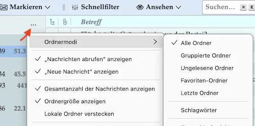

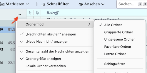

    L-Klicke doch bitte mal auf den 3-Punkte-Button über der Ordnerliste > Ordnermodi und sie nach, welcher Ordnermodus gewählt ist
    Ist auf alle Ordner eingestellt. Habe mal alle anderen auch angeklickt, es wird aber nirgendwo eine eMail angezeigt.

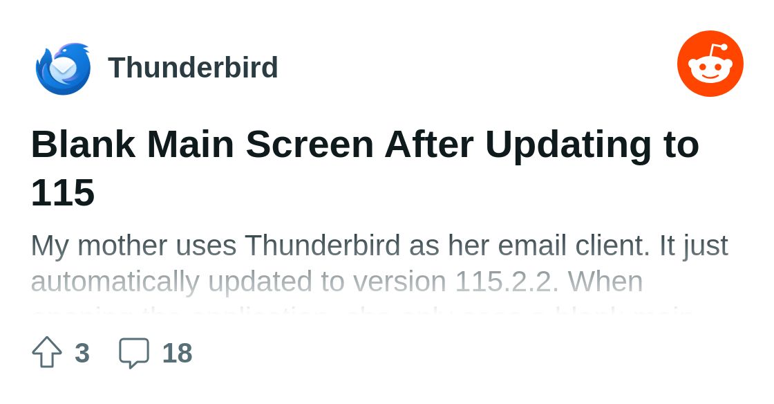

    Ich habe jetzt endlich mal eine richtige Suche mit "thunderbird blank window after update 115" im WWW gemacht mit ein paar überraschenden Ergebnissen.
    Dieses Problem wird auf englischsprachigen Webseiten nicht etwa hundertfach diskutiert, sondern nur äußerst selten:
    Aus der Community Thunderbird auf Reddit: Blank Main Screen After Updating to 115
