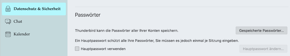

    Zitat von quax der echte
    Ein Verzeichnis PROFILES gibt es momentan nicht (nirgends. auch keine Datei dieses Namens)
    Hast du jemals im Ordner %AppData% nachgesehen, ob es dort einen Ordner Thunderbird gibt?
    Nein.
    Den muss es aber geben und egal wo das tatsächliche Profil (das mit dem Hauptpasswort!) liegt, in diesem Ordner befindet sich der Verweis darauf.
    Und bis du eben diesen Ordner Thunderbird endlich mal umbenennst (oder woanders hin verschiebst), kriegst du auch die Anfrage wegen dieses Hauptkennworts nicht weg.

    Fakt ist dass jemand irgendwann mal ein Hauptpasswort gesetzt hat, sonst käme keine Abfrage. Vielleicht hilft es dann, dieses Passwort zurück zu setzen.
    Zurücksetzen des Hauptpassworts, wenn Sie es vergessen haben
    Sollte das auch nicht zum gewünschten Resultat führen, rate ich dazu Dir fachmännische Hilfe vor Ort zu holen.

    Da bin ich mir gar nicht so sicher!
    Um das Hauptpasswort zu ändern, muss man zunÄchst im bisherigen Profil starten können.
    Reset your Primary Password if you've forgotten it | Firefox Help
    Aber...
    Nach dem Aufruf von TB kommt sofort die Aufforderung nach einem Hauptpasswort.
    Und an der Stelle komme ich nicht weiter. Ich kenne ja keins.
    Oder habe ich eine Episode übersehen?
    Dann wären wir also wieder bei einem komplett neuen Profil, denn Passwörter werden im TB Profil gespeichert:

    schlingo nur zu deiner Erinnerung das hattest schon in #4 gesagt...
    Die galante Variante ist via dem Link von Road-runner, die brutale war die key4.db umzubenennen. Wobei man da ja den richtigen Ordner finden muß. :S
