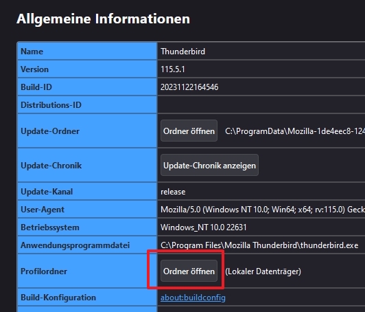

    In deinem produktivem TB klicke oben rechts auf die 3-Striche und dann auf "Hilfe" und "Informationen zur Fehlerbehebung" dort dann dies auswählen und du hast das produktive Profil im Explorer geöffnet, dann im Explorer einen Schritt zurückgehen, um dir den Ordnernamen anzeigen zu lassen.
