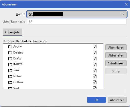

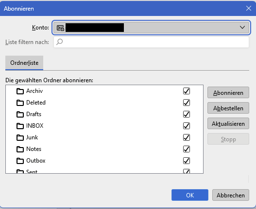

    Du musst das Kontextmenü in der Konten-/Ordnerliste öffnen und "Abonnieren..." öffnen. Dort abonnierst Du den Ordner zusätzlich.

    das habe ich alles probiert. Schon vor meiner Frage hier mit Hilfe von Chat GPT. Unter Abonnieren wird der Ordner "Ungelesen" auch nicht aufgeführt.

    Zeige bitte mal Screenshots vom Abonnieren-Fenster, um zu sehen, welche Ordner Dir in den verschiedenen Konten angeboten werden. Das sollte in etwa so aussehen:
    2.101

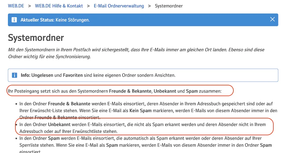

    • 11. Dezember 2023 um 13:47
    Zitat von Grisu2099
    Diesen Ordner gibt es auch standardmäßig bei web.de nicht.
    Quelle: https://hilfe.web.de/email/ordner/systemordner.html

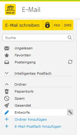

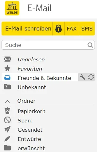

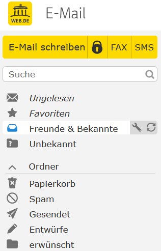

    Nicht verändertes Web.de-Postfach... ^^
    • 11. Dezember 2023 um 16:18
    das glaube ich nicht, denn...
    Zitat von web.de
    Der Spamschutz ist in Ihrem WEB.DE Postfach standardmäßig eingeschaltet. Unerwünschte E-Mails werden je nach Einstellung in die Ordner Unbekannt und Spam oder direkt in Spam einsortiert.
    Laut Deinem Screenshot hast Du auch keinen Spam-Ordner. Also hast Du offenbar den Spamschutz deaktiviert oder nutzt den 2-Wege-Spamschutz.
    Zitat von web.de
    3-Wege-Spamschutz
    Neben den Ordnern Freunde & Bekannte und Spam existiert ein dritter Ordner Unbekannt. Wenn Sie eine E-Mail erhalten, die nicht eindeutig als Spam identifiziert werden kann, können Sie selbst entscheiden, ob Sie sie in den Ordner Spam oder den Ordner Unbekannt verschieben möchten. Wenn Sie die Option Unbekannt-Ordner anzeigen deaktivieren, wird der Ordner Unbekannt gelöscht.
