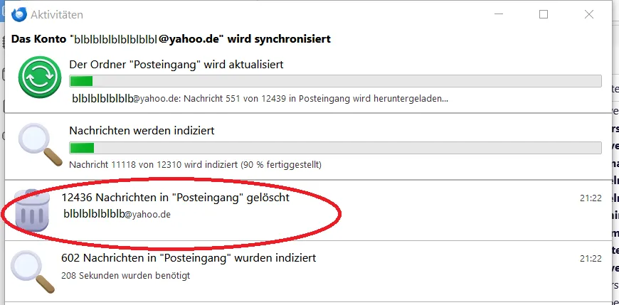

    Jetzt bin ich schon seit über 12 Stunden immer am Synchornisieren, aber es läuft alles im Kreis. Konkret habe ich folgende Probleme: Die Statusleiste zeigt immer irgendwelche Fantasiezahlen, z.B. dass jetzt 10801 von 9406 Nachrichten in "Posteingang" heruntergeladen wurden, obwohl hier die gößere Zahl zuerst steht und der Posteingang aber 14576 Nachrichten groß ist, also sind beide Zahlen falsch sind.
    Und wenn ich das Gefühl habe, dass es endlich ans Ende geht, bekomme ich dann so eine Meldung im Log: "x Nachrichten im Posteingang gelöscht"
    Man bemerke, dass er oben jetzt wieder anfängt, und schon 551 von 12439 Nachrichten heruntergeladen hat - obwohl der Posteingang über 14000 Nachrichten enthalten sollte und er das heute schon 5 Mal gemacht hat. Und so geht es immer im Kreis! Er lädt tausende Nachrichten angeblich herunter, aber 2 Stunden später löscht er fast alles angeblich (völlig random ohne mein Zutun) und fängt wieder irgendwo anders an.
    Wenn ich das Programm auf "offline" stelle, zeigt der Posteingang aber plötzlich die korrekte Anzahl Nachrichten an - von denen die meisten aber nur als Headline verfügbar sind.
    Was bedeutet dieser Protokolleintrag? Was muss ich tun, damit er einfach nur alle Nachrichten vollständig herunterlädt ohne etwas zu "löschen"? Wie kann ich sicher stellen, dass es nicht nur Headlines sind?

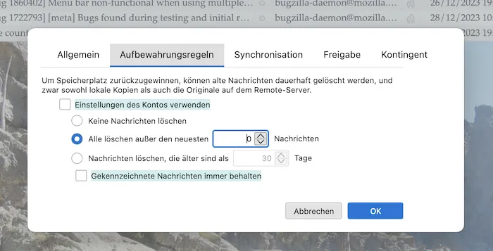

    Die einzige Erklärung für das automatische Löschen der 12491 Nachrichten des Posteingangs und das anschließende Neu-Herunterladen, die mir in den Sinn kommt, wäre dass du in den Eigenschaften für den Posteingang individuell eine andere Aufbewahrungsfrist eingestellt hast als allgemein in den Konten-Einstellungen > Synchronisation & Speicherplatz.
    Ich versuche das im folgenden Bild deutlich zu machen:
    Obwohl ich es für unwahrscheinlich halte, dass du selber eine solche Änderung der Aufbewahrungsregeln vorgenommen hast, könnte eine solche das Phänomen erklären.
    Ich habe also keine Patentlösung wie du den circulus vitiosus unterbrechen könntest. In eine solche Situation kommt man nicht selten, wenn bestimmte Fehler in TB auftreten und man die Ursachen nicht finden kann. Glücklicherweise besteht immer die Möglichkeit, einen Test in einem neuen Profil von TB zumachen. Profil-Manager - Profile verwalten, erstellen und löschen
    Erstelle ein neues Profil mit nur dem IMAP-Konto und schau dir an was nach dem Einrichten des Kontos passiert. Natürlich wird TB wieder die 14000 Nachrichten des Posteingangs herunter laden, und das wird wieder eine Weile dauern. Aber danach sollten diese Nachrichten nicht automatisch gelöscht werden.

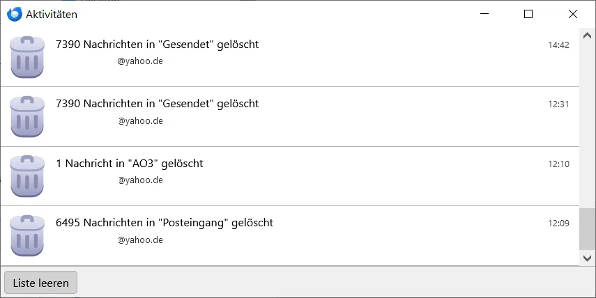

    Und noch was: gestern dachte ich, es ist jetzt langsam mal alles gut, aber als ich heute aufgedreht hab und online gegangen bin, ging es wieder von vorne los. Das erste, was das Programm macht, ist mal random tausende Nachrichten "löschen". Aber ich weiß nicht einmal, was das bedeutet!! Wo kommen die hin, wenn sie gelöscht werden? Schaut euch die zwei obersten Zeilen an! Das ergibt doch keinen Sinn! Zudem ist der Ordner gar nicht 7390 Nachrichten groß!

    • 31. Dezember 2023 um 14:52
    Hast du schon mal im Papierkorb nachgeschaut?

    • 31. Dezember 2023 um 20:16
    Ja. Dort ist nichts. :(

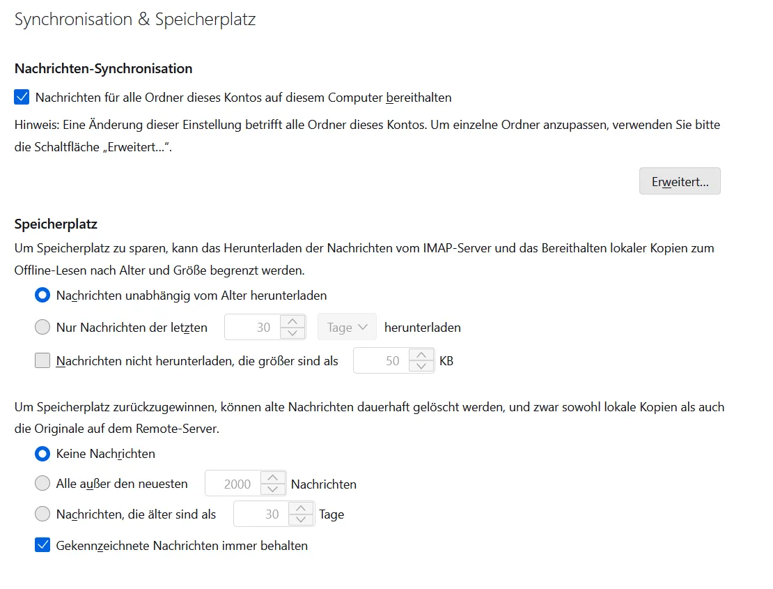

    • 31. Dezember 2023 um 21:15
    Zitat von Heidi
    Dort ist nichts
    Sehr merkwürdig. Könnte aber so erklärt werden, dass in den Konten-Einstellungen > Server-Einstellungen > Beim Löschen einer Nachricht > ◉ Sofort entfernen aktiviert wurde. Wenn ich das alles von hier aus sehen könnte, wär's vermutlich leichter zu helfen :)
