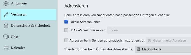

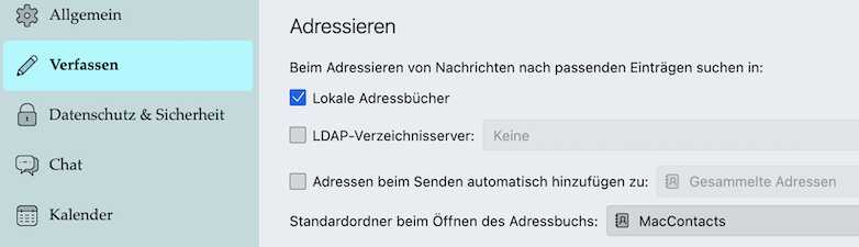

    Was ist denn bei dir in Einstellungen > Verfassen > Adressieren ... eingestellt?
  • bobbybass
    24
    3. Okt. 2011
    • 1. Januar 2024 um 20:01
    genau das.
